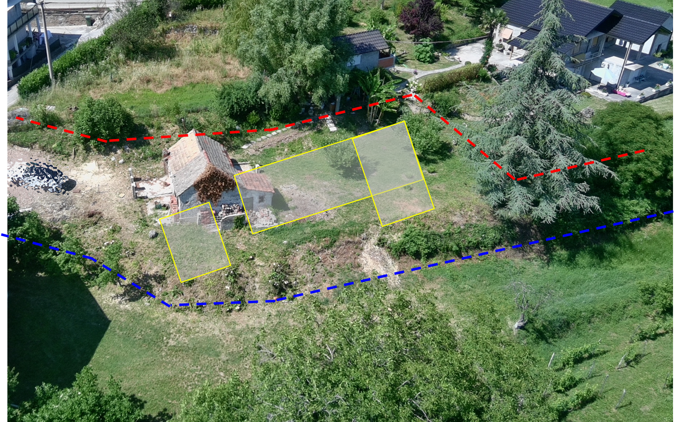

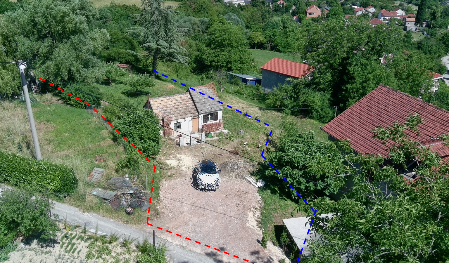

hanghaus2023 schrieb:
Was steht denn da unterhalb? Gibt es ein Luftbild der Umgebung?Hier zwei Luftbilder, einmal aus Richtung der Einfahrt (Hang abwärts, man sieht was unterhalb steht)Und ein zweites Bild aus der Luft mit den skizzierten Grenzen und der Andeutung wo das Haus stehen soll in etwa:

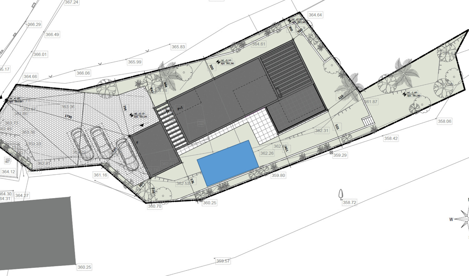

Der richtige Pool, der fehlt mir auch. Anscheinend handelt es sich hier um ein Ferienhaus auf dem Land, nicht am Meer. Wenn ich meinen Anspruch, und der ist eigentlich nicht sehr hoch, anschaue, dann erwarte ich von solch einem Haus, gerade wenn es mir gehören würde, einen Pool für den richtigen Sommer-Urlaub.Den Pool haben wir bisher in der Planung nicht aktiv berücksichtigt.Es ist ein Ferienhaus auf dem Land (25 Min vom Meer entfernt), korrekt.
Ein Vorhalt für einen Pool ist da, hier eine Skizze mit der pot. geplanten Position:

ManuelB schrieb:....aus dem Bauch heraus hätte ich DU/WC gerne so nah wie möglich am Schlafzimmer; ohnehin hätte ich oben ein schickes Bad-en-suite.
Warum würdest Du das WC mit dem Hauswirtschaftsraum tauschen? Was wäre für Dich besser? Hilf mir es zu verstehen.
ManuelB schrieb:So ein schönes Hausprojekt sollte mMn auch einen einladenden Zufahrtsbereich haben; mir würde da eher etewas breiteres mit schönem Einfahrtstor, Bäumen/Sträuchern, Naturmaterialien.....und dahinter vlt. gar nicht so ein (sorry für den Ausdruck" protziges Gebäude, sondern eher etwas kleiner bzw. mit dem Grundstück geplant, viel mehr aufs Leben im Freien ausgerichtet, unbedingt gleich einen Pool (bei 24 Min. Fahrzeit sowieso). Ihr oder das Personal müsst das Haus doch auch pflegen und sauberhalten......sehr wichtiger Punkt !
Der Zugang mit der Garage zwischen Einfahrt und Haus ist nicht besonders schön, sehe ich leider auch so.
Wir hatten in Südameria ein schickes Haus am See lange gemietet, das vorher einige Wochen leerstand und das war sowas von verstaubt bzw. mit Spinnen und sonstwas besetzt. Euer Haus dort wird schön im Grünen stehen und ihr seid lange Zeit nicht dort. Das wird nicht alleine aus Staub u.a. Gründen eine erhebliche Aufgabe sein, wenn ihr nicht erst immer 3 Tage Familiengroßputz machen wollt, wenn ihr mal wieder dort seid. Will sagen , ohne eigenes Personal dort würde ich ein FeHaus definitv kleiner und leichter instandhaltbar bauen wollen.
ManuelB schrieb:....eher maximal ausnutzen aber für mich würde hier eher Klasse die Masse schagen. Diese Intention hier wäre nicht mein Weg.
Der Architekt hat versucht das Grundstück möglichst gut auszunutzen (seine Aussage)
ManuelB schrieb:Vlt. könnten es auch zwei Gebäudetrakte sein, Haupthaus mit Gäste-/Nebenhaus, was auch für spätere Nutzung (ältere Kinder etc.) Vorteile haben könnte und ein Mehr an Privatsphäre und Flexibilutät hätte.
Leider müssen wir zu allen Seiten hin 3 Meter Abstand zur Grundstücksgrenze einhalten. Das erschwert die Positionierung auf dem doch recht schmalen und langen Grundstück.
ManuelB schrieb:Eine Garage käme bei mir an allerletzter Stelle der Prio-Liste und hätte keine prägende Wirkung oder Nachteil für mein Wohnhaus, es sei denn, Du hast einen 1Mio. Oldtimer o.ä., wieso täte es nicht ein baulich offener und optisch leichter integrierbarer Carport.
Die Garage ist gar nicht so klein ausgeführt, momentan innen geplant: 4,50 m x 6,10 m
ManuelB schrieb:Diese wird teuer und zusätzlich aufwändig zu unterhalten, ein wirklich kleiner Freisitz/Balkon wäre für mich das Maximale, dafür wäre es unten großzügig(er) für Alle, den wir wollen ja insbesondere dort unsere Gemeinsamkeit pflegen.....am Pool, auf einer der Terrassen oder Sitzecken....
Wir sind zu Begin gestartet ohne den Wunsch einer Dachterrasse bzw. eines Balkons im OG.
ManuelB schrieb:Die Ansicht des Hauses beginnt mit diesem quasi quersitzenden Trakt der Garage und wöllte ich so nicht. Ich würde mir einfach einen geschmeidigen Zugahrtsbereich wünschen, ich kann leider nur meckern und nicht selbst malen aber vlt. könnte eine Garage (sofern sie wirlich sein müsste) eher bergseitig und oberhalb des Hauses oder auch dahinter stehen. Ich würde sie weglassen und das Geld für so viele, schöne Dinge nutzen, zuallererst einen topschicken Pool. Ich bin grade zurück von Freunden aus Spanien, auch Ferienhaus als Wohnhaus jedoch mit Pool (und die wohnen nur 8 Min. vom Strand).
Du meinst das Haus mit "sperriger Klotz"?
Mir fehlt leider aktuell der Ansatz wie man es sinnvoll optimieren könnte. Die Garage zu vergrößern ist keine Option, mit 25qm ist sie aus unserer Sicht groß genug.
ManuelB schrieb:Das ist nicht zu unterschätzen und kann aus mehrerlei Hinsicht auch zum ernsten Problem werden, das würde ich mir auf jeden Fall nüchtern und in all seinen Konsequenzen durchdenken bzw. mir ehrliche Antworten von Leuten in ähnlicher Situation einholen aber vlt. habt ihr das ja schon.
Wir werden sporadisch vor Ort sein. Mal etwas länger, mal nur wenige Tage.
ManuelB schrieb:Never.....
ManuelB schrieb:Auch ein solches Steinhaus kann man total modern intepretieren, es muss also keinesfalls ein typisches bzw. langweiliges Haus sein. Ich hatte mal ein Prospekt mit besonders schicken und modernen Ferienhäusern, das gibt es also in Kroatien. Für mich hätte es auch den Vorteil, dass die Handwerker die regionale Bauweise und Materialien eher gewohnt sind.
Wir sind auch schon vom klassischen Steinhaus an einem Haus mit Satteldach / Walmdach etc. vorbeigekommen.
Mich erinnert diese Bauweise an unsere Zeit in Südamerika, denn auch dort haben sie irgendwann begonnen, einen nach dem anderen "weißen Klotz" in die grüne Berglandschaft zu bauen. Grundsätzlich gefallen mir solche Häuser ja schon auch, insbesondere eine moderne Interpretation, in einem solchen Fall würde ich aber unbedingt mit örtlichen Materialien, in bestem Fall schicken Naturstein bauen wollen. Sofern ich dort "Ausländer" bin wäre das für mich auch eher ein Art "Hommage" an das Land und auch dessen Materialien, auch wenn das ein wenig abgehoben klingen mag. Als ohnehin Fremder noch einen evtl. als "Fremdkörper" emnpfundenes Gebäude zu bauen möchte ich wohl nicht.
Macht Spaß so ein Thread, da kann man noch geschwollener daher reden als sonst....
@ManuelB das sind nur unausgereifte Gedanken aus dem Bauch heraus.
