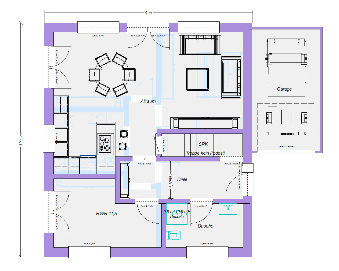

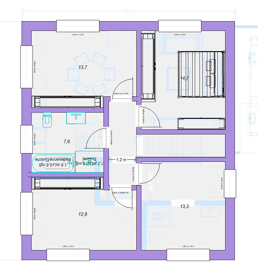

wir hatten das Glück ein Baugrundstück zugeteilt zu bekommen und beschäftigen uns aktuell sehr intenvis mit der Grundrissplanung.
Ich habe schon länger im Forum mitgelesen und bereits einige Ideen umgesetzt.
Langsam geht es bei uns in die heiße Phase und ich würde euch gerne unsere Planung vorstellen. Ich würde mich über euer Feedback freuen.
Würde z.B ein schmales, langes Fenster für die Treppe Sinn machen (wenn man die Türe mit Lichtband dreht)?
Die Fenster an der Front sind durch den Grundriss eher klein, seht ihr hier eine bessere Lösung? (Sonst kann es auch so bleiben, halten uns dort ja nicht auf und wäre nur für die Show)
Wo sollte das Außengerät der Luft-Wasser-Wärmepumpe hin?

Guten Abend zusammen,
nochmals ein großes Danke an alle. Gerne nehme ich eure Anmerkungen/Ideen an.
Grundrisse: Vielen Dank für euer Feedback und die Grundrisse.
Die Doppeltür ins WZ kann sicherlich versetzt werden.
Ich glaube, dass wir mit der Treppe bei der Planung noch etwas spielen müssen. Diese wurde aus dem Ausgangsentwurf übernommen. Die Ideen und Grundrisse werde ich zum nächsten Gespräch mitnehmen.
Auch das T-Bad werden wir ansprechen.
Kinderplanung: Das ist die schwierige Frage. Wir haben aktuell zwei Kinder und es ist gut so. Wie es aber in fünf Jahren aussieht kann ich nicht sagen. Es wäre einfach schön, durch das Büro/Hobbyzimmer/Verkleinerung WZ noch eine Option zu haben und nicht das jetzt alles bereits festgelegt ist. Dieser Punkt ist auch für meine Frau nicht ganz einfach.Stellt euch mal dir Frage: Was ist, wenn es wieder Zwillinge werden
Späterer Anbau: Wie ist hier eure Meinung. Ein Haus kann ja später auch noch wachsen. Bei Bestandsimmobilien ist dies ja ganz häufig der Fall. Oder wird dies heute einfach nicht mehr gemacht (Außenwände zu massiv?)?
Finger: War bei uns in der engeren Auswahl, leider nicht in unserem Budget.

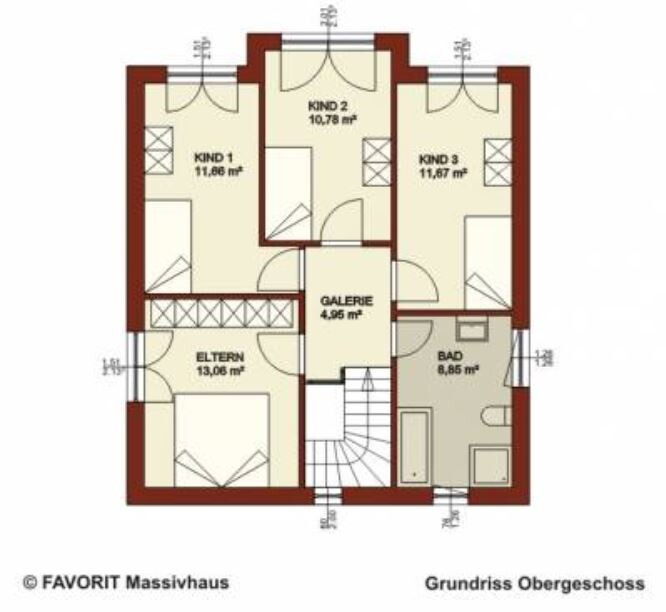

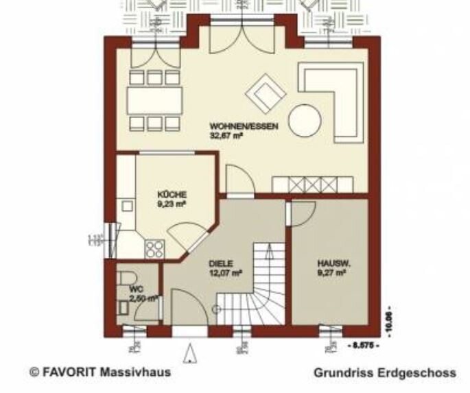

Ich hänge mal den Grundriss an, mit welchen wir auf den „Hersteller“ aufmerksam geworden sind.
Dieser Grundriss ist sehr ähnlich zu Finger. In beiden Grundrissen war uns die Küche zu klein und durch die Dusche im EG wurde es bei unserem zu eng. Somit wurde durch den Planer und uns in einem kurzen Gespräch der aktuelle Entwurf erstellt.
Ankleide: Ich habe die Ankleide zuhause nachgebaut/aufgemalt und unseren schrank ausgemessen. Ich benötige ca. 1,50m Schrank, meine Frau ebenfalls 1,50m. Dazu kommt noch 1m für diverses. Dies sollte auch in die geplante Ankleide passen. Ein Vergleich mit anderen Grundrissen zeigt mir hier auch nicht immer mehr Fläche, manchmal sogar noch mit Dachschräge (fällt ja evtl auf den ersten Blick auf den Grundriss nicht auf). Klar ist diese dann kein Tanzsaal, aber ich denke schon, dass diese möglich ist. Ein Schrank im Schlafzimmer bringt auch nicht immer mehr „Freiraum“. Evtl. kann die Trennwand zum Schlafzimmer auch schmaler in trockenbauweise/dünner Stein ausgeführt werden, was wieder ein paar Zentimeter bringt. Die Ankleide wird aber beim nächsten Termin nochmals besprochen.
