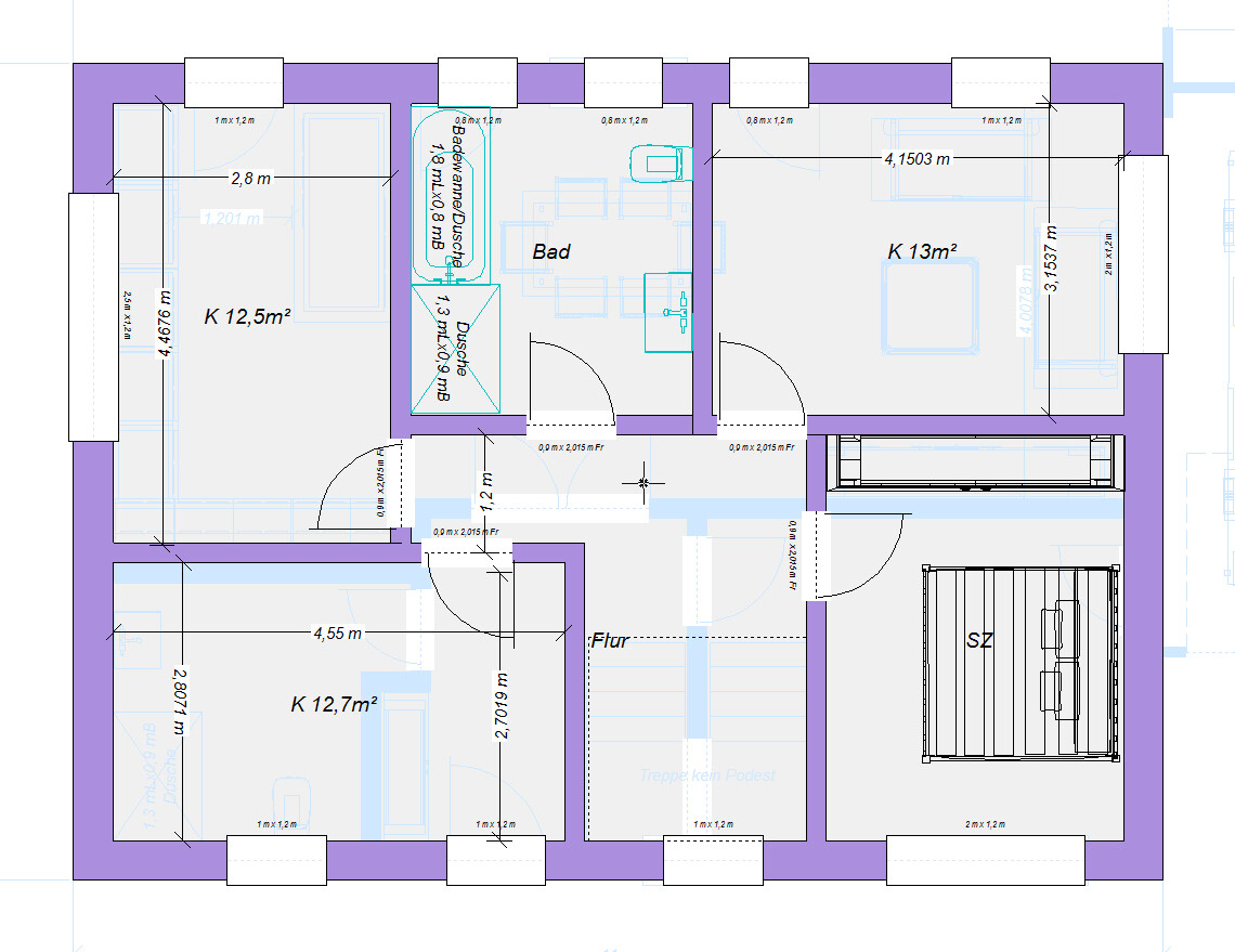

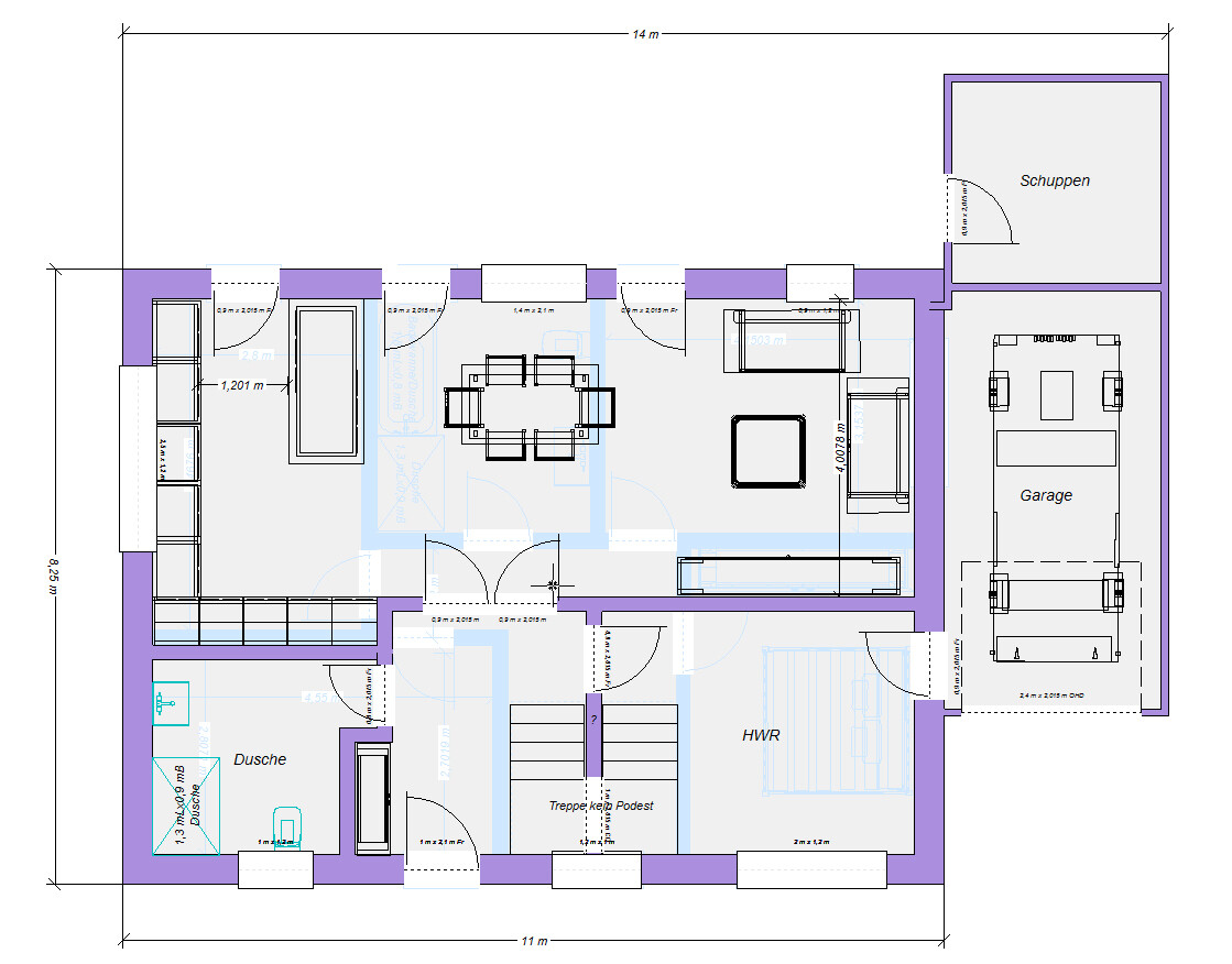

wir hatten das Glück ein Baugrundstück zugeteilt zu bekommen und beschäftigen uns aktuell sehr intenvis mit der Grundrissplanung.
Ich habe schon länger im Forum mitgelesen und bereits einige Ideen umgesetzt.
Langsam geht es bei uns in die heiße Phase und ich würde euch gerne unsere Planung vorstellen. Ich würde mich über euer Feedback freuen.
Würde z.B ein schmales, langes Fenster für die Treppe Sinn machen (wenn man die Türe mit Lichtband dreht)?
Die Fenster an der Front sind durch den Grundriss eher klein, seht ihr hier eine bessere Lösung? (Sonst kann es auch so bleiben, halten uns dort ja nicht auf und wäre nur für die Show)
Wo sollte das Außengerät der Luft-Wasser-Wärmepumpe hin?

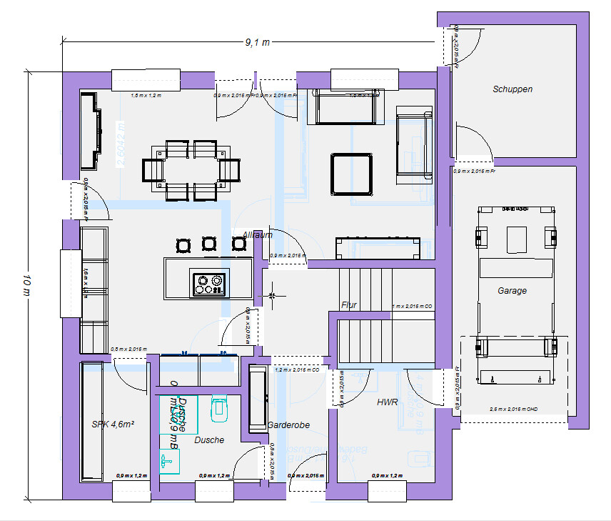

Vielleicht stellt man das Haus lieber mit der kurzen Seite zur Straßenfront? Dann könnte man den Platz, der im WZ ein wenig nutzlos rumdümpelt z.B. in eine Speisekammer investieren. Die Kinderzimmers oben hätten eine vernünftige Größe mit fast je 12m².

Ich wundere mich gerade wie Du die Podesttreppe da reinbekommst. Wir haben die gleichen Maße und keinen Hauswirtschaftsraum, kriegen aber aus „Platzmangel“ keine Podesttreppe mehr rein. Zur 1/2 gewendelte Treppe würden ja noch 80cm Podest an Tiefe hinzukommen.
Ich bin verwirrt und ein wenig neidisch.

Nein, ist kein Podest - mein Programm kann keine Wendelung zeichnen. Sorry für die Verwirrung.

Wenn die Eltis sich mit einem 3m Schrank begnügen würden, könnte man auch überlegen, die volle Breite auszureizen und auf 11 x 8,25m gehen. Dann hätten die Kinderzimmers wirklich annehmbare Größe. Allerdings wäre die Badentsorgung über der Küche - da müsste man den Planer fragen.
Außerdem ist es dann ein ziemlich kleines Bad für alle. Dafür ist das unten aber noch mal respektabel.
Ob das mit der Treppe und dem Hauswirtschaftsraum so Sinn hat, kann ich auch nicht sagen - vielleicht schiebt man die Wand lieber komplett neben die Treppe wegen der Schönheit.

OT: was mich gerade verwirrt, ist die Garagenbreite. Im Netz finde ich Garagen für 1 Auto mit 2,85m Breite. Wie soll das gehen? Ein normales Auto ist doch schon 1,85m breit. Wände hab ich ja auch noch mit wenigstens 10cm, oder?. Dann hab ich links und rechts 40cm zum Aussteigen? Ist das normal?
