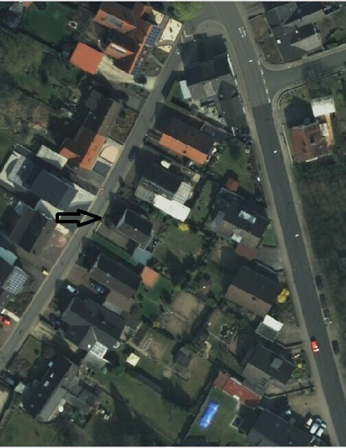

Also das Baufenster ist da fast das einzige, was man überhaupt erkennen kann, wohl 13 m tief. Wo eine Straße ist, erkennt man nicht. Das Grundstück wurde wohl geteilt; laut dem Plan an der Stelle, wo seine Grenze einen quer auf vier Grundstücken stehenden Bestandsbau kreuzt (? ? ?) - das ist wohl mehr ein Bilderrätsel oder eine Collage aus allerlei Linien und Zeichen, wie es sie in Bebauungsplänen gibt. Klarheiten erzeugt das keine.
rotihex
25.01.18 16:54
Also, der Bebauungsplan ist von anno dazumal und gibt leider nicht mehr her.
Das Grundstück ist 17,5m breit und 34m lang. Die Baulinie liegt 5m zurück und ist 15m tief. Firstrichtung zur Straße. Randbebauung erlaubt.
Was da im Bebauungsplan hinten eingezeichnet ist, kann ich nicht sagen. Die örtlichen Gegebenheiten sind anders (Bestandsimmobilie wird abgerissen):
Luftaufnahme eines Wohnviertels mit Häusern, Straßen und einem markierten Haus durch Pfeil.
25.01.18 18:38
Von wann ist denn der ? - einen Abriss einschließlich eines intakten Kellers würde ich mir dreieinhalbmal überlegen, zumal mir die Dimensionen hier dem Wunschhaus vergleichbar aussehen. Insofern würde ich prüfen, ob die Alternative "Aufbau ab OKKD" Charme haben könnte.
