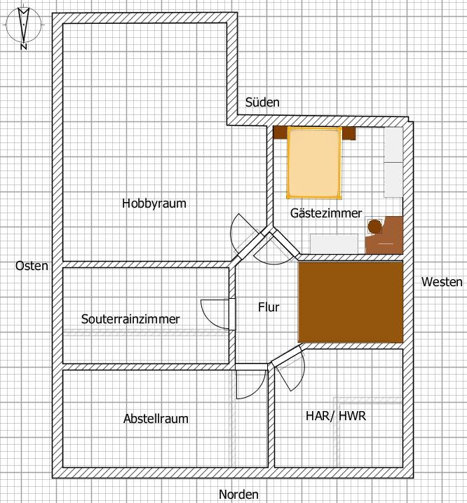

Vielen Dank auch für Deine anderen Anmerkungen. Wir haben versucht, das alles für unseren neuen Entwurf zu berücksichtigen.

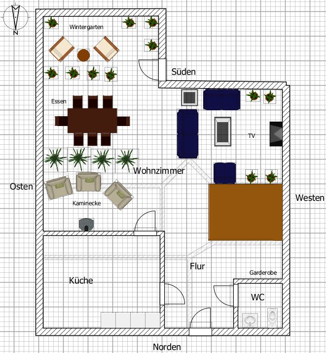

hm ... hm ...

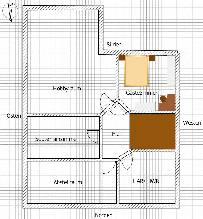

UG .. Fenster?
EG .. Warum 3 unterschiedliche "Gemütlichkeits-Sitzgruppen"? Alles sieht ein bisschen aus wie Einrichtungsbeispiele nebeneinander im Möbelhaus.
1 m Abstand vom Sessel zum Kamin könnte heiß werden.
260 cm Abstand zwischen den Pflanzenreihen für den Esstisch ist eng
Treppe ist schön im Mittelpunkt von TV-Sitzplatz und Kamin-Sitzplatz
Und, es ist immer noch ein 6x10 m großer Bereich, wo ich Statikprobleme sehe, also entweder dicke Unterzüge, die man dann evtl. verkleidet oder Stützen.

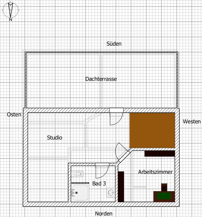

2 Arbeitszimmer entdecke ich nicht, sondern eines unter dem Dach. Überhaupt wäre es mal sinnvoll, da auch das Dach, Pultdach ist ja gewünscht, mit zu planen.

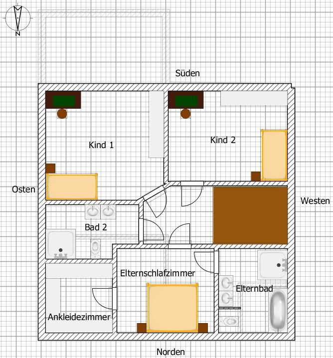

OG ... Kombination Elternschlafzimmer, Ankleide und Bad erzeugt den maximal möglichen Verkehr eines Partners, der früher aufsteht als der andere Partner. Vom Bett ins Bad, durchs Schlafzimmer zur Ankleide, von der Ankleide durchs Schlafzimmer Richtung Flur, evtl. nochmal Richtung Bad, weil man noch mal prüfen will, ob die Haare sitzen und wieder zurück. Jeder Weg führt am Bett vorbei.

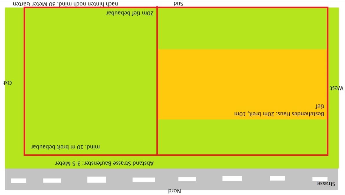

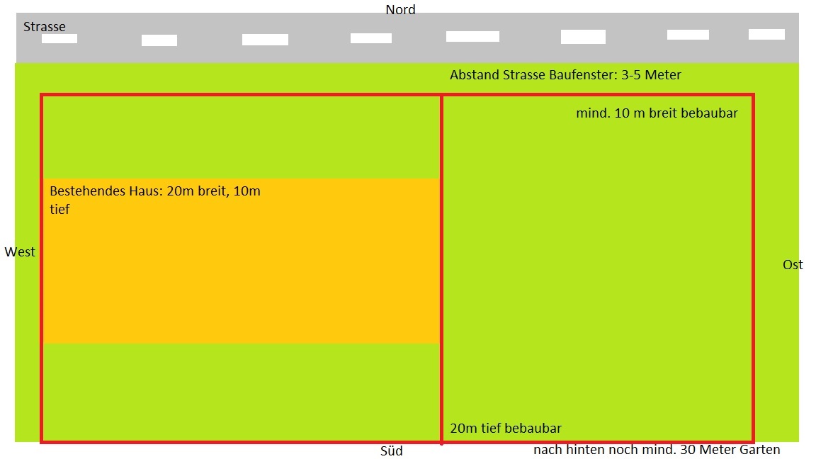

So, wie du dein Haus platzierst, wäre ja jetzt der 5 m breite Terrassenwinkel direkt an der Grenze zum Bestandsbau. Wie würdest du denn das Haus an das bestehende Haus ransetzen? Und, was hat das bestehende Haus in seinem Ostbereich dort im Garten? Wie weit ist das bestehende Haus denn von der Straße weggesetzt, also wieviel der 20 m Bautiefe nutzt das bestehende Haus? Wo sind da Garagen, Stellplätze etc.?
Und, ab Ostgrenze bestehendes Haus sind es noch 15 m bis zur Grundstücksgrenze? Was kommt da im Osten? Weiteres Hausgrundstück? Was ist dann wo auf dem Grundstück?
Du gehst meiner Meinung nach falsch an die Sache ran, denn der Bestand sollte in die Planung unbedingt einbezogen werden.

Ja, teilweise. Der Keller ist Hochkeller geplant - wie das Nachbarhaus übrigens auch.
Naja, ich fand das vorher auch besser gelungen. Jetzt bei der Planung mit weniger Grundfläche ist es schwieriger. Vielleicht bekommt man es irgendwie noch besser gestellt. Vorschläge werden gern genommen.
Das Zimmer im UG könnte ja noch als Arbeitszimmer genutzt werden oder oben die Ecke im Studio. Evtl. wäre das Arbeitszimmer auch groß genug für zwei Schreibtische.
Was meinst Du mit der Mitplanung des Daches?
Was wäre Dein Vorschlag? Vom Schlafzimmer in die Ankleide und von da ins Bad?
Gibt es da Erfahrungswerte? Jemand hier im Forum, der/ die eine der Varianten gebaut hat? Wie ist da die Zufriedenheit?
Nein, sorry, das stimmt nicht. Das ist aber mein Fehler. Ich habe den von Dir zitierten Plan in Standardausrichtung (oben Norden, unten Süden) gezeichnet. Die Grundrisse sind aber genau andersrum geplant (oben Süden, unten Norden), weil wir es uns von der Straße aus besser vorstellen konnten. Ich habe einmal den gedrehten Lageplan angehängt.
Da hast Du recht. Ich sollte mal ein paar mehr Angaben machen. Wie an das bestehende Haus angebaut wird ist noch nicht klar. Das Baufenster ist 20m tief und das bestehende Haus hat eine Tiefe von ca. 10m und befindet sich genau in der Mitte des Baufensters. Man könnte also bis zu 5m nach vorne oder hinten versetzen oder eben auf einer Linie bauen.
Im Osten das Haus hat vorne einen Stellplatz, dann kommt eine Garage und dahinter ist dann eine Wiese mit ein paar Bäumen. Das Haus auf dem Grundstück hat zunächst einen Weg von der Terrasse runter in den Garten und dann normal Rasen, Blumenbeete, ein paar Bäume. Das bestehende Haus liegt 8 bis 10 Meter von der Straße zurückversetzt. Eine Garage befindet sich im Osten des Hauses nach Süden versetzt. Die würde aber abgerissen für unser Haus. Davor sind zweireihig Stellplätze, Platz für bis zu vier Fahrzeuge.
Ja, korrekt. Im Osten sind es ca. 15 Meter zur Grundstücksgrenze. Da kommt ein weiteres Hausgrundstück mit Garage auf der Grenze, davor ein Stellplatz, dahinter Garten.
Das Bestandshaus auf dem Grundstück ist übrigens nur eingeschossig, hat aber einen Hochkeller. Ab dem OG wären somit Fenster auf der Westseite möglich. Ansonsten sind eigentlich alle Gebäude in der Straße zweigeschossig.
