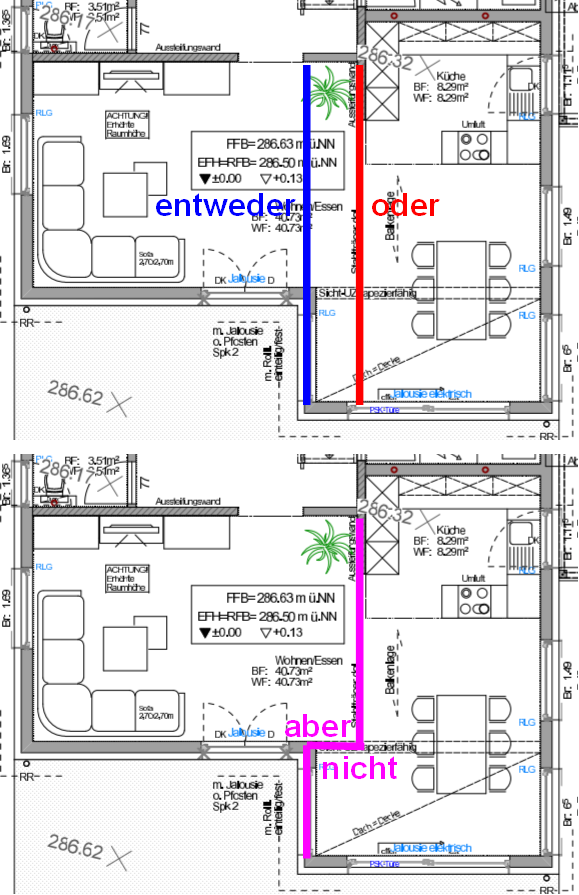

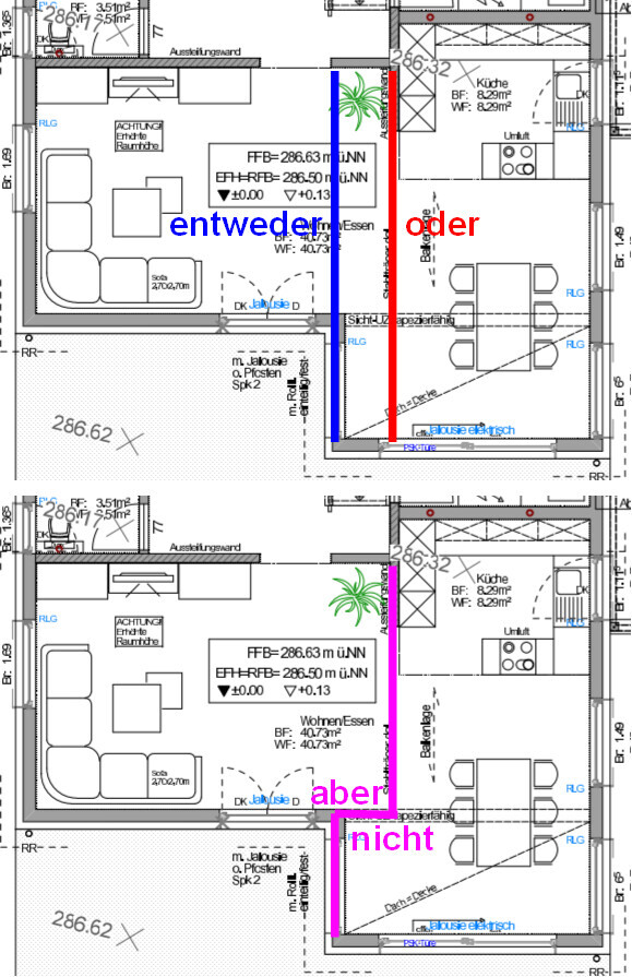

Ich würde die gekröpfte Einmündung am Unterzug entschärfen, und (bevorzugt) entweder die Küche breiter machen oder den Erker schmaler, so daß die tragenden Wände in eine Linie kommen:
Zwei Grundrisspläne eines Hauses mit Küche, Essbereich und Wohnzimmer; farbige Linien kennzeichnen Trennungen

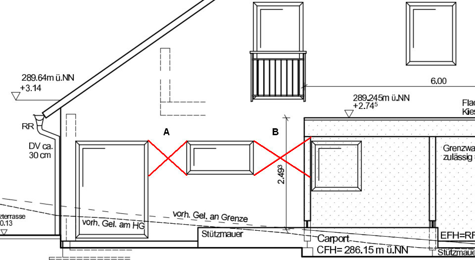

Die Fenster würde ich
2. nicht zusammenfassen:
weder (A) im Essbereich, da sie auf zweierlei Seiten der Dachabschleppung liegen;
noch (B) an der Küche, weil der Pfosten des Carports dazwischensteht; und
1. generell nochmal neu ordnen,
so wie geplant hat die Fensterverteilung auf der Fassade eine "optisch" vermurkste Statik:
2D-Architekturplan eines Hauses mit Grundriss, Wänden, Fenstern und Carport
Die Bad-Varianten haben m.E. alle denselben schweren "Konstruktionsfehler": die Badewanne liegt nie komplett im 2m-Höhenbereich (die Toilette zumindest bei 2 und bei 5).

Ich nehme schlechte außen Optik in Kauf wenn ich dadurch bessere lichtbeflutete Räume habe und in der Küche beim Arbeiten mein Wohlbefinden steigt höhen der Fenster kann man anpassen ich werde wahrscheinlich die zwei Fenster Küche und das schmale näher zusammen Rücken und optisch anpassen.
Die geköpfte Einmündung am unterzug durch breitere Küche optimieren werde ich in Betracht ziehen das sorgt für mehr Raum in Küche
