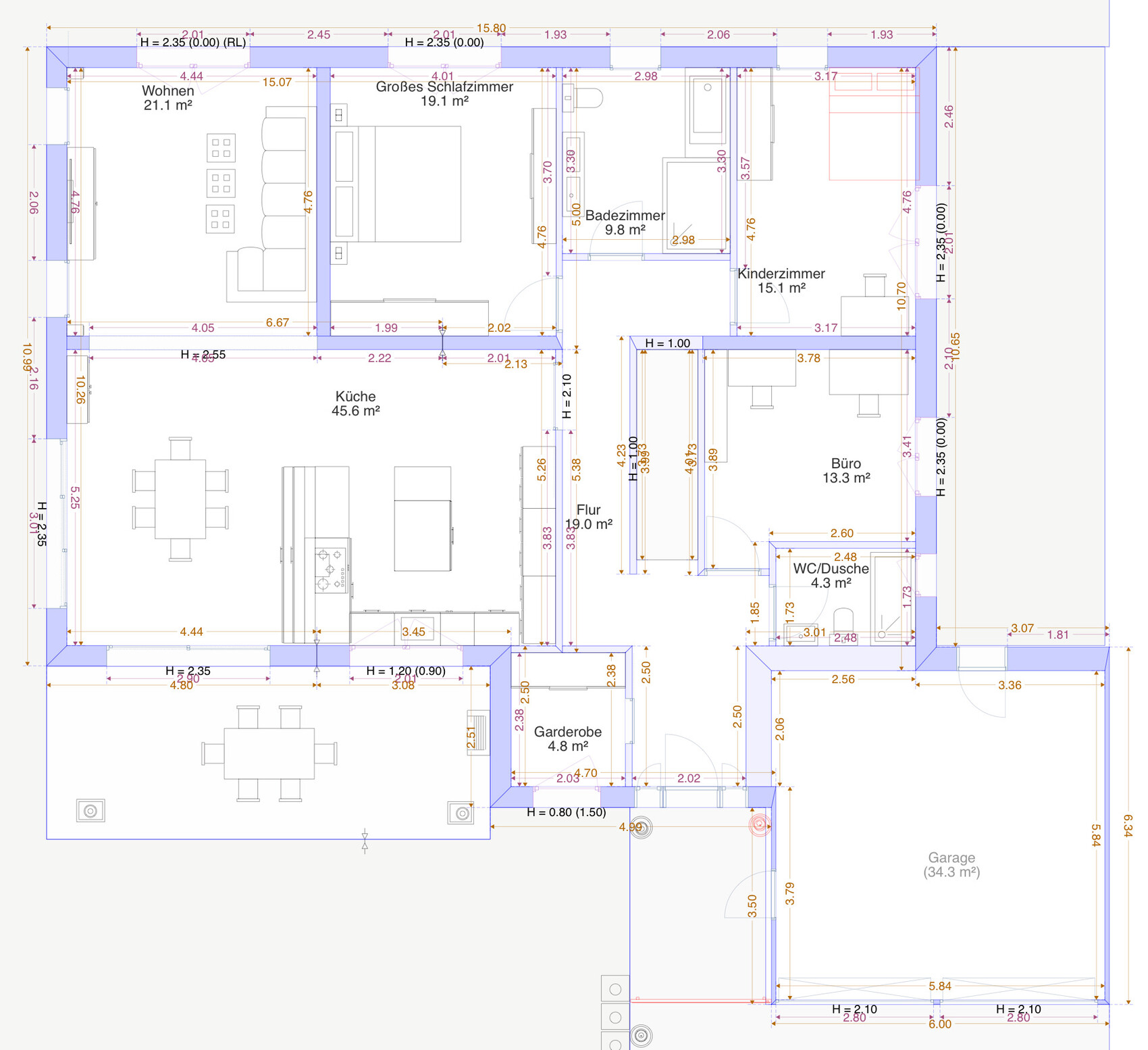

Hangman13.04.21 16:37
Bike975 schrieb:
Wie schon oben geschrieben, überlegen wir gerade intensiv, wie es sich mit einer offenen Küche machen würde.
Die Küchenfrage wurde zwar schon ausgiebig diskutiert, aber es gibt auch hier nicht nur schwarz und weiß. Man kann das ja auch nur optisch teilen um die Bereich etwas zu trennen und dennoch Raumgefühl zu bewahren.
Ein sehr gelungenes Beispiel aus den letzten Tagen siehe: https://www.hausbau-forum.de/threads/bruestungshoehe-feststehendes-kuechenfenster-1-35-m.38785/post-487612
Oder aber diese überdimensionieren "Durchreichen" die in den 70ern angesagt waren, o.ä.. Oder auch teilverglast (ein Kollege von mir hat diese Industrie Glas-U-Profile senkrecht gestellt), etc. Oder aber man macht Kochen/Essen auf eine Hausseite, Wohnen auf die andere und dazwischen den Flur mit angrenzendem Büro o.ä. (so hatte ich es in meiner bisherigen Altbauwohnung). Nur mal so als Anregung zwecks weiterer Verwirrung
Bike97513.04.21 16:46
11ant schrieb:
Wozu genau ?
Mit geht es nicht um die Kosten. Ich möchte gerne vorab hier einige Meinungen anhören. Es kann uns ja auch beim Architekten passieren, dass unsere Wünsche umsetzt, aber sowohl wir und er vielleicht einige grundlegenden Dinge nicht so bedacht/für wichtig erachtet hat.
Hangman schrieb:
... zwecks weiterer Verwirrung
Allerdings 😉
11ant13.04.21 16:50
Eher nicht: ein freier Architekt geht systematisch vor, er überträgt nicht einfach Kamin-, Erker-, Kochinsel- und sonstige Wünsche in eine Bauantragszeichnung. Daß die grundlegenden Dinge nicht unter den Tisch fallen, ist genau das, was er studiert hat.
Bike97513.04.21 16:54
Das ist mir schon klar. Trotzdem muss das, was wir sagen, was er versteht und was er planerisch umsetzt nicht immer das Gleiche sein :p
Wenn wir uns entscheiden, zum freien Architekten zu gehen, werden wir sicherlich nicht als Erstes ihm die ausgedruckten Pläne auf den Tisch legen.

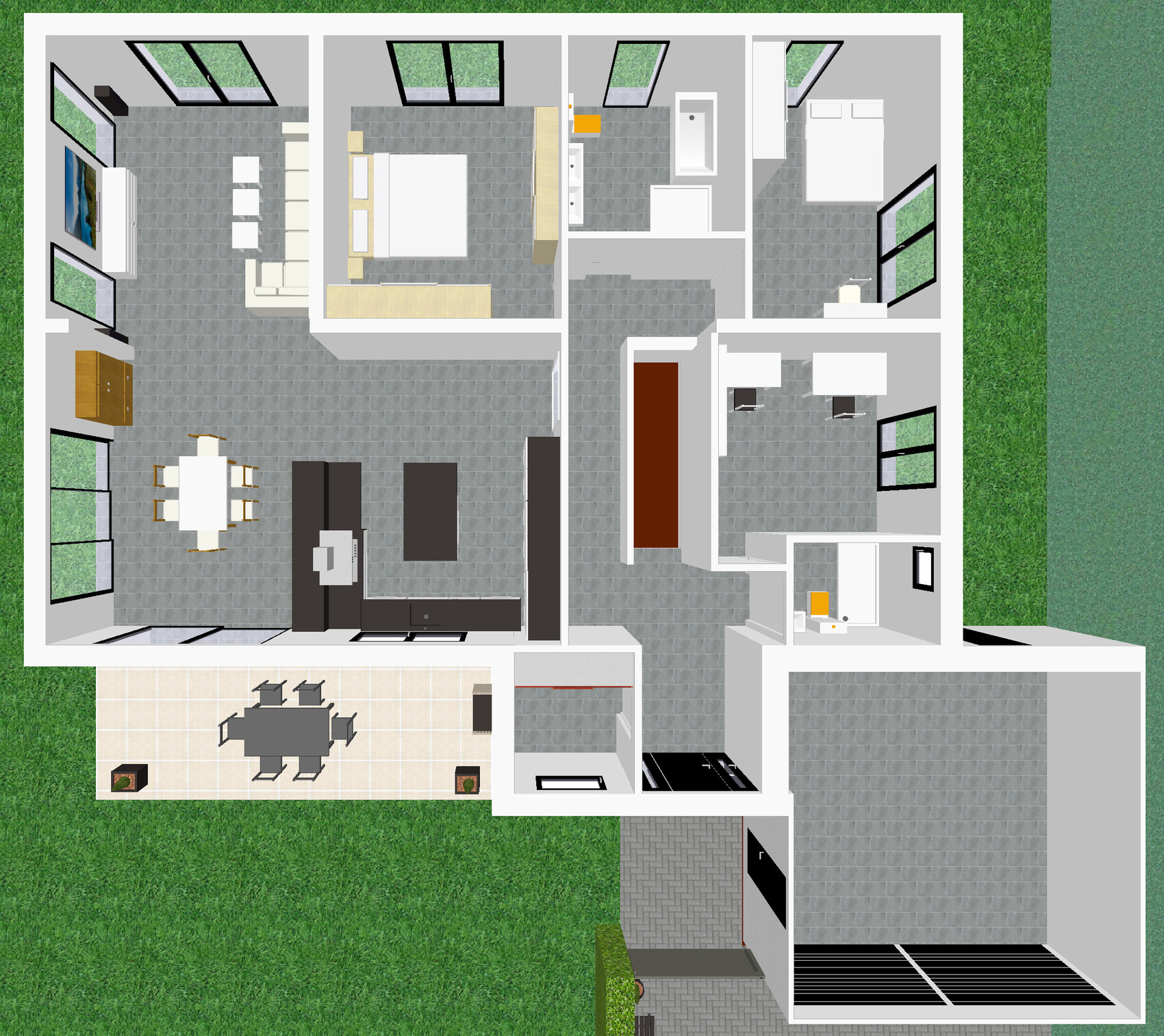

Bike97513.04.21 16:59
So: Ich habe mal unseren Entwurf hergenommen und auf dem Tablet in einer App das EG nachgezeichnet (zumindest so gut es ging). Evtl. ist auch an der einen oder andern Stelle noch ein Fehler drin.
Dabei habe ich die Wände der Küche weggelassen, damit der lange Gang entfällt.
Wichtig: Die Küchenmöbel habe ich jetzt einfach so mal platziert. Es stellt AUSDRÜCKLICH keine Küchenplanung dar. Mit ging es nur um den Entwurf mit einer offenen Küche. Diese wäre sicher auf vielfältigste Weise umsetzbar. Garderobe ist jetzt auch mal fürs Erste ein eigener Raum, weil wir das gerne so hätten.
Meinungen?
