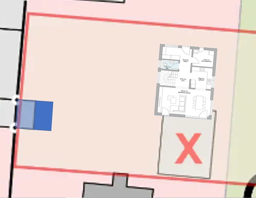

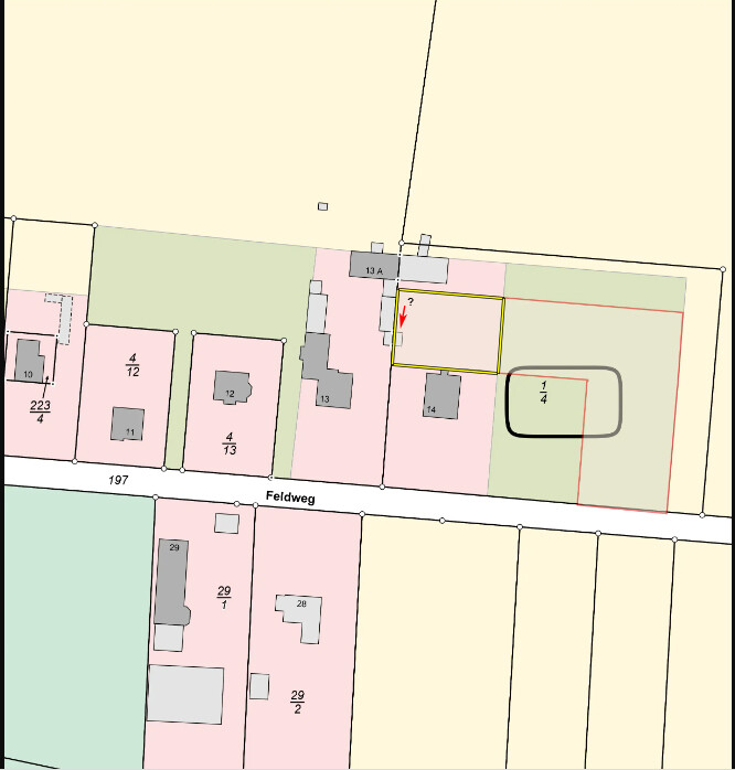

Ich vermute, dass das gelbe Euer Baufenster ist? Dort könnt Ihr frei verschieben? Oder ginge es etwa auch planrechts?
Wie sieht es denn mit den Leitungen aus? Könnt Ihr von den Eltern verlängern?
Könnt Ihr das Häuslein auch drehen oder ist die Firstrichtung festgelegt?
Liegenschaftskarte mit Grundstücksgrenzen, Parzellenzahlen und Gebäuden auf Lageplan.
Was ist das für ein Gebäude, was da auf Deinem Land rum steht? Sieht aus, wie vom Nachbarn? Hat das Grundstück (Grundstück) da einen Knick? Wie hoch ist das?
