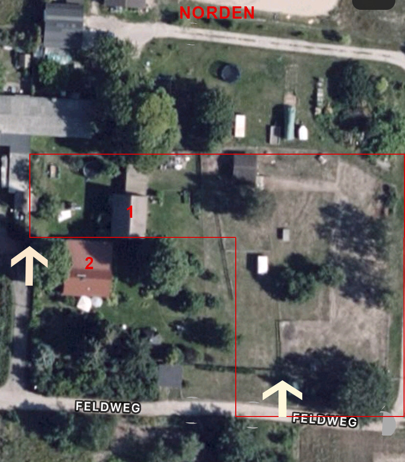

Stell doch mal bitte ein Luftbild vom Bereich des Grundstücks ein. Die Adresse ist natürlich die beste Hilfe.
Könnte man das Haus etwas Richtung Norden verschieben?

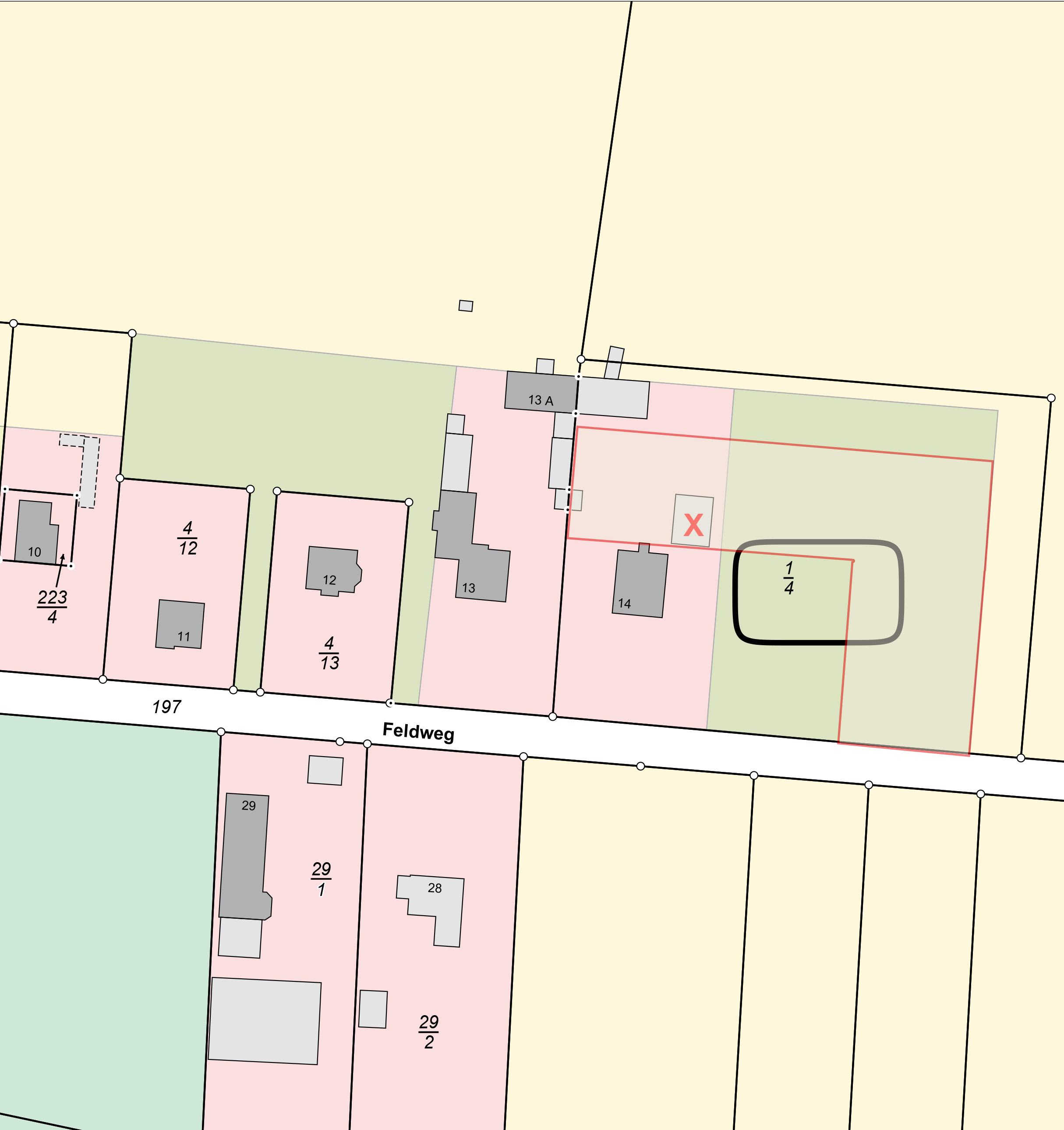

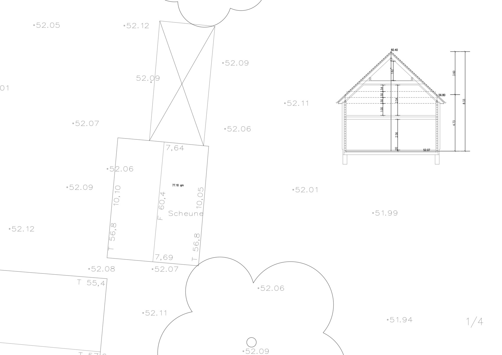

Ich Versuchs mal, ist allerdings etwas kompliziert.
Anbei das Luftbild. Alles im roten Rahmen ist ungefähr das, was später unser Grundstück werden soll. Die Scheune selbst ist die Ziffer 1 im Bild. Ziffer 2 ist das Elternhaus. Die Pfeile markieren die möglichen Zufahrtswege. An dem ersten Pfeil existiert bereits ein Carport, welches von uns genutzt wird. An dem rechten Pfeil ist ein Tor, auch hier könnten wir eine Zufahrt schaffen.

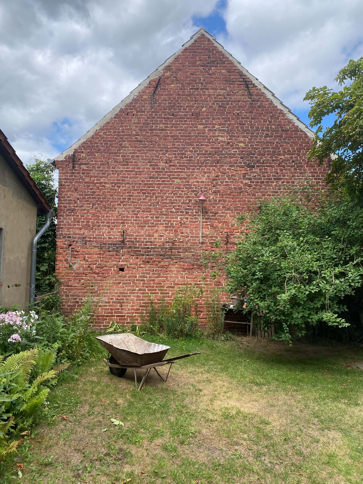

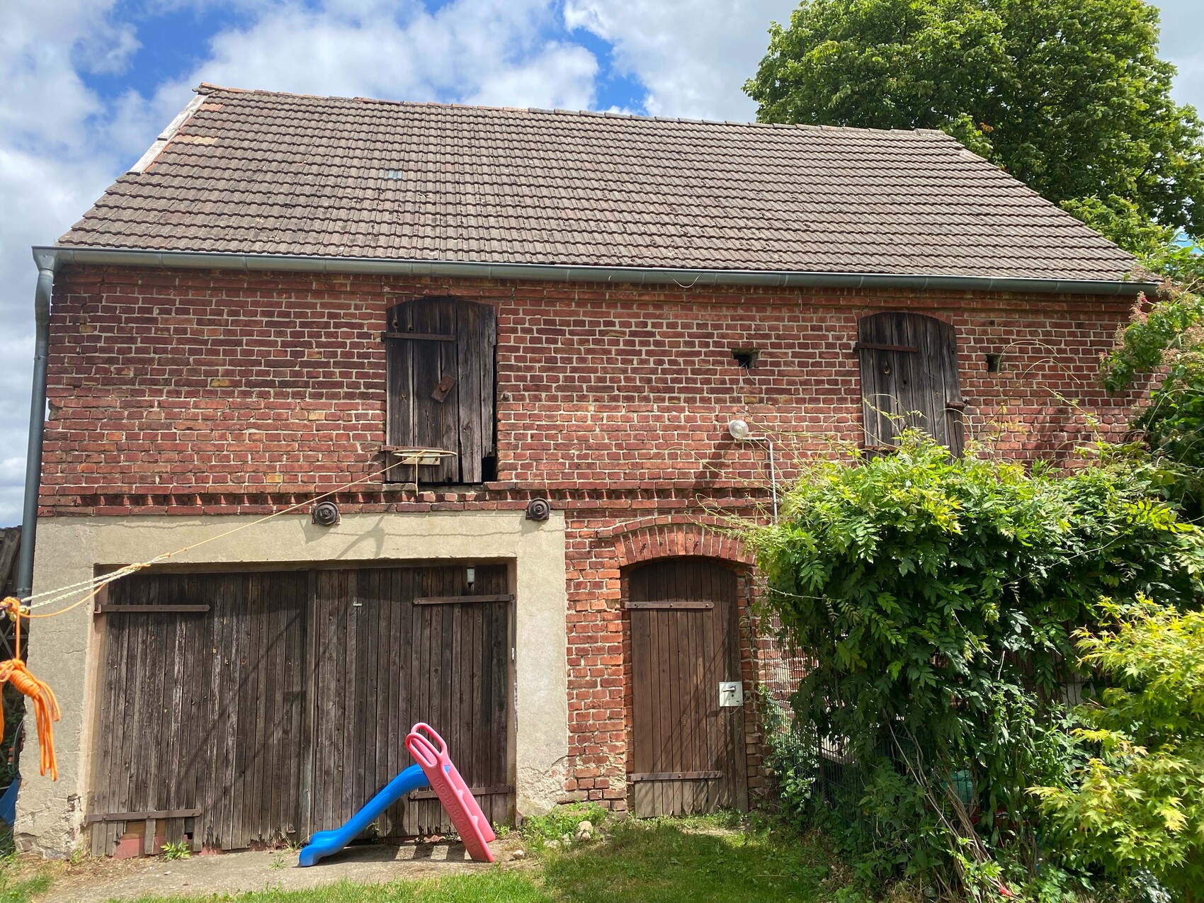

Auf den Fotos seht ihr die Scheune von der Süd-, sowie der Westseite so wie sie aktuell aussieht.
Wir dürfen in Richtung Norden verschieben, aktuell steht die Scheune ca. 1,40m vom Elternhaus weg. Ungewiss ist aktuell ob wir 1x3 m Abstand schaffen dürfen oder 2x3 m (was ja üblich wäre, auch/gerade aus Brandschutzgründen).
Edit: Dachwinkel sind ca. 47 Grad.
