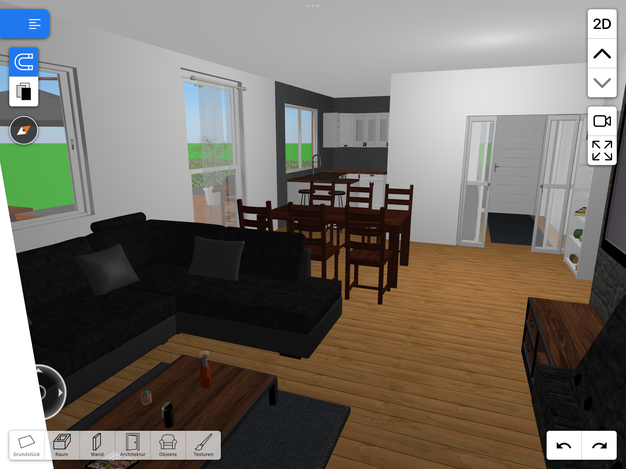

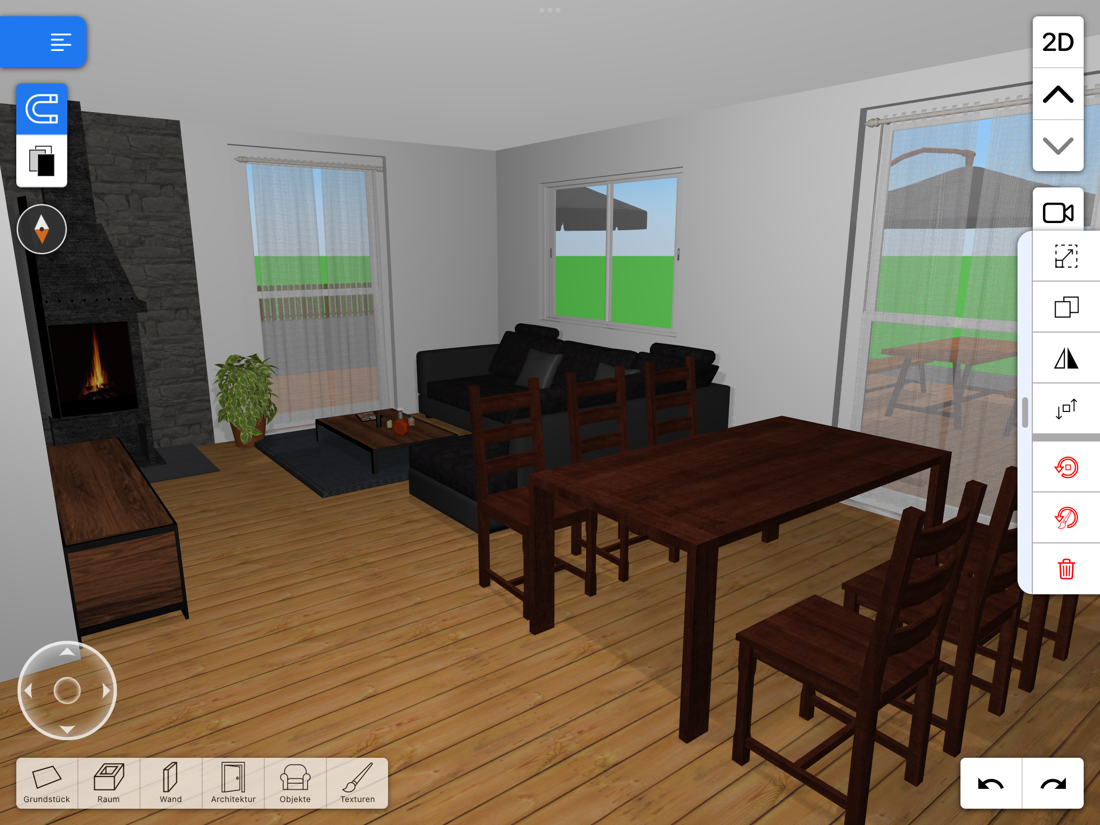

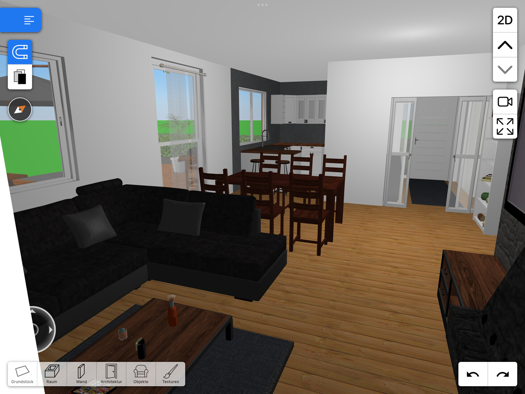

Ich finde das EG vom ersten (ohne Kamin) ganz schlimm.: Kein gemütlicher Wohnraum, Esstisch eng, insgesamt Möbel vor den Terra-Türen… das Highlight ist der Blick auf die Garderobe vom Sofa aus und zum WC, wo jeder Gast gesehen wird, wie er noch seine Klamotten nach dem Toi-Gang ordnet. Luft kann man da auch nicht wirklich ablassen ;)
Nimm die Variante mit dem Kamin - ob mit Kamin oder nicht.

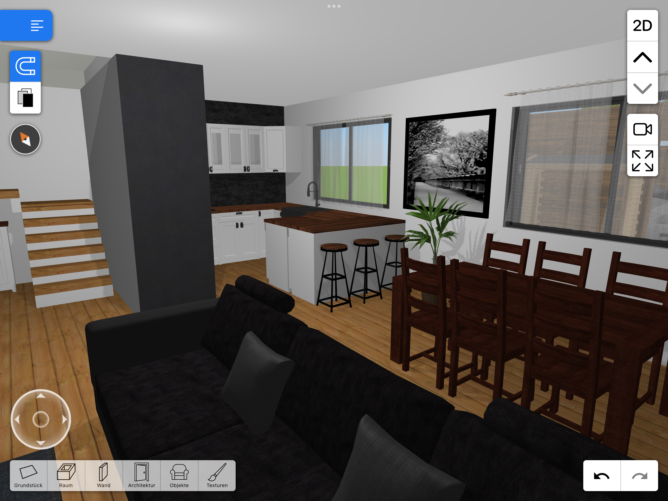

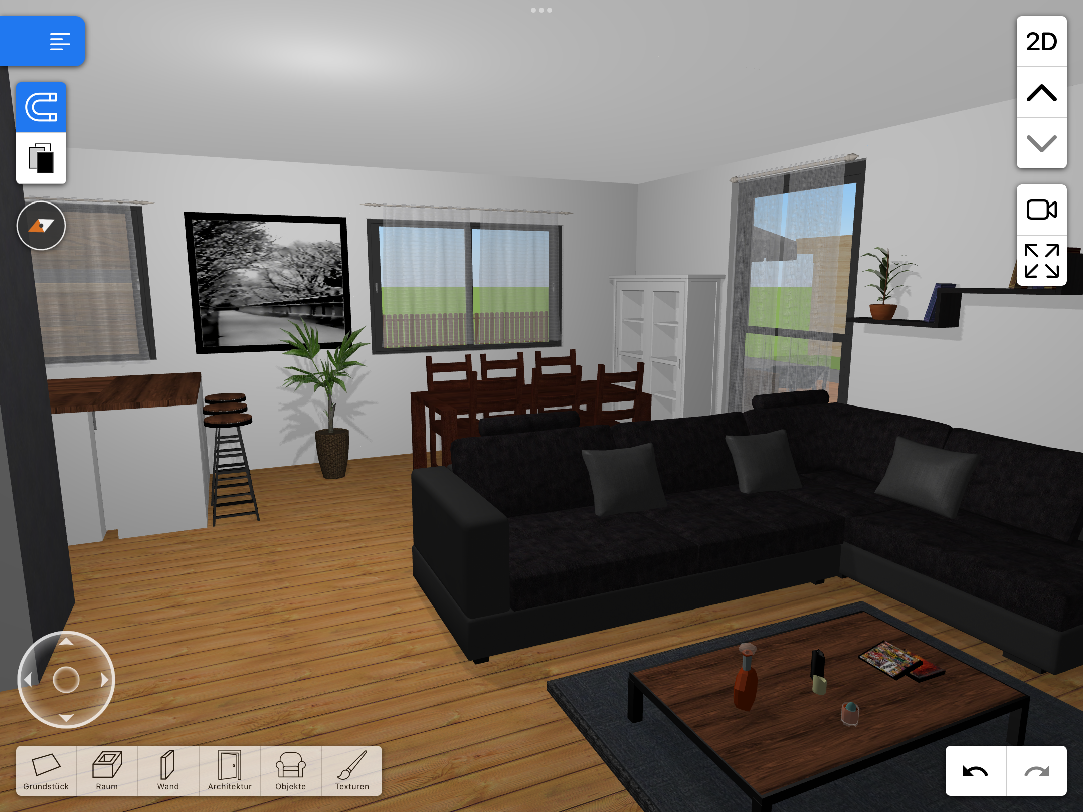

Ich hatte mir das mal Ansatzweise nachgebastelt und empfand da die Variante mit dem Sofa in der Mitte als "aufgeräumter"bzw ruhiger beim Betreten des Wohnbereiches. Mit dem WC hatte ich in der Tat noch gar nicht bedacht :D
