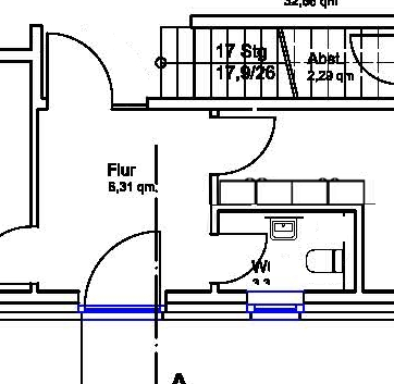

Sehr gerne, wird bestimmt ein sehr schönes Haus. Bzgl WC und Hauswirtschaftsraum hätte ich trotzdem noch einen Vorschlag, der dir eine zusätzliche große Regalfläche im Hauswirtschaftsraum beschert (statt nur einen Durchgang) und den Flur von diesem Auswuchs befreit - jetzt ist er schön symmetrisch-quadratisch. WC reicht auch in kleiner.
Danke für den Vorschlag, finde ich auch eine gute Idee, die bespreche mal mit meiner Frau.

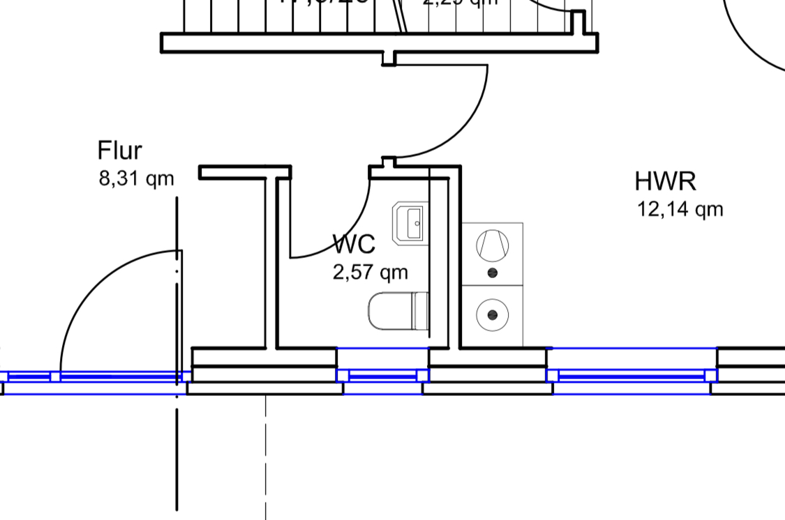

Aktuell hätten wir uns das in dieser Form gedacht. Als Überlegung hatten wir dabei auch die Wand zur Treppe zu nutzn und im Zweifel die Tür zum Flur etwas schmaler zu gestalten, um dahinter einen schmalen Schuhschrank oder Ähnliches unterzubringen. Aber das waren bisher kur lose Gedanken/Ideen.
Grundriss-Ausschnitt: Flur, WC (2,57 qm) und HWR (12,14 qm) mit Türen.
