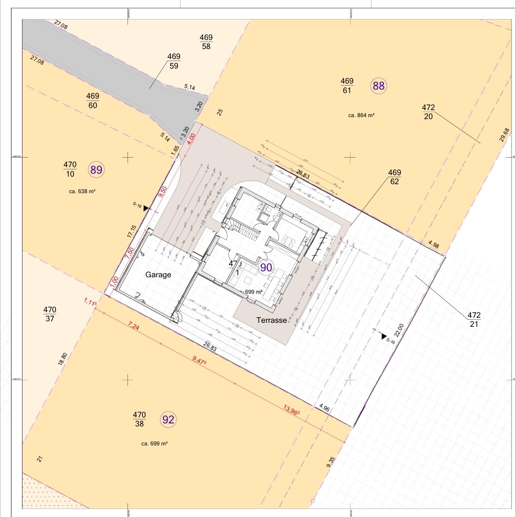

wir haben bereits ein Grundstück erworben und einen Grundriss der uns gefällt.
Derzeit sind wir am überlegen wie wir das Haus und die Garage positionieren.
Des weiteren haben wir schon einmal grob die Höhen genommen.
Das Grundstück fällt ab Anfang des Grundstücks um ca. 2,1 Meter bis zum Ende des Grundstücks ab. Die Stichstraße ist ansteigend von der Hauptstraße gesehen.
Die Idee war jetzt, von der Stichstraße aus ca. 3 Meter mit einem Gefälle von 6% die Auffahrt bzw. die Fläche abfallend zu erstellen anschließend mit steigendem Gefälle zum Haus, um das Wasser fern zu halten.
Ich hoffe man versteht wie ich das meine.
Habe wir bei diesem Gefälle schon mit größeren Problemen / Mehrkosten zu rechnen oder ist dies alles noch im normalen Bereich?
Das Grundstück hat eine Größe von 700 qm (in der Überschrift falsch angegeben)
Das Haus hat eine Wohnfläche von 165 qm.
Die Garage soll zur Zeit 7mx7m werden.
Ich würde mich freuen, wenn es Anmerkungen gibt, wie man das ein oder andere optimieren kann.

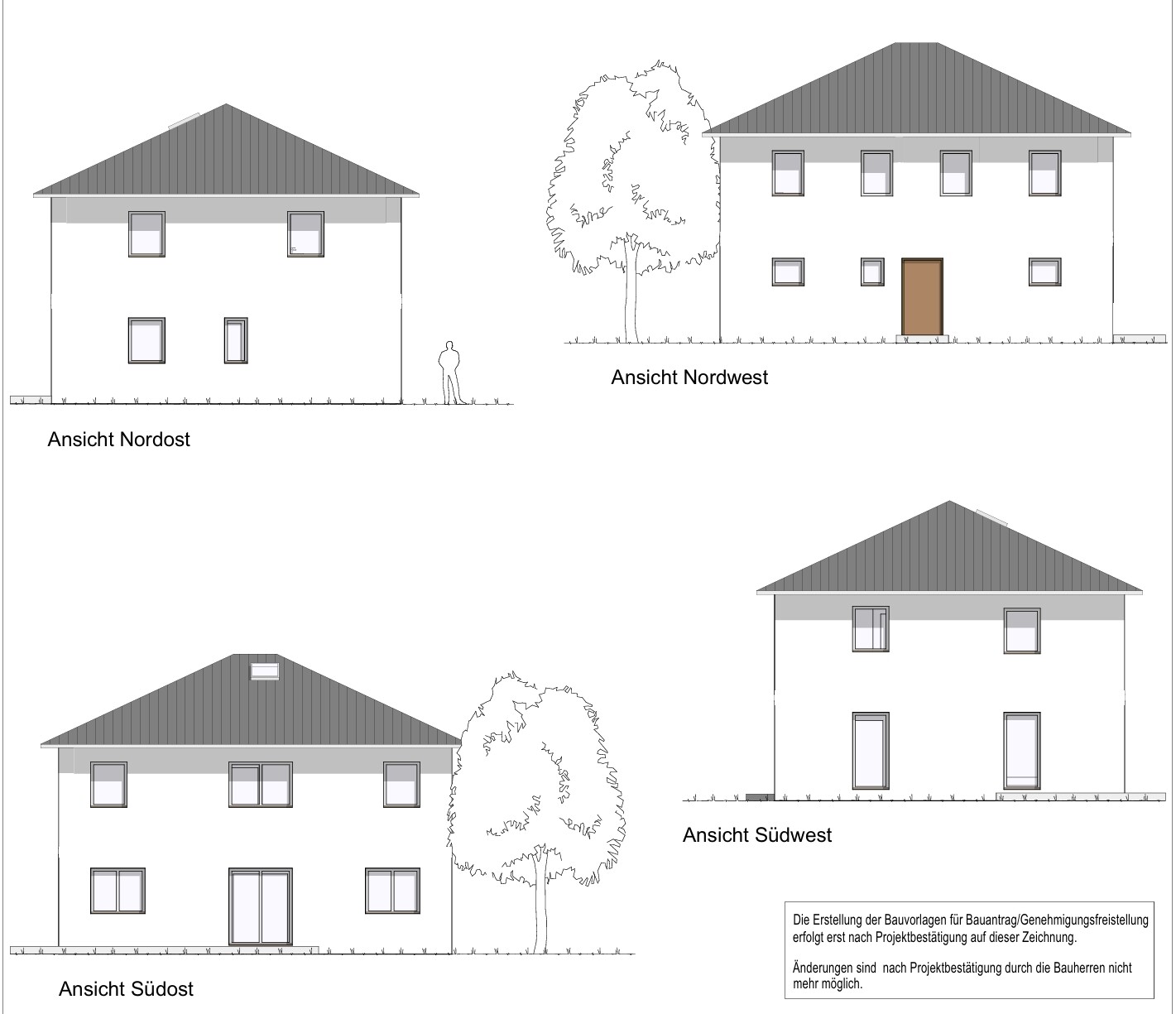

Grundriss Erdgeschoss: Küche, Wohnen/Essen, Flur, Bad, Zimmer, Haustechnik
Grundriss eines Hauses: Schlafzimmer, Bad, Flur und 3 Kinderzimmer mit Treppe.
Vier Ansichten eines Gebäudes: Nordost, Nordwest, Südost, Südwest; Baum zwischen Gebäuden.
Draufsicht eines Baugrundrisses: Haus mit Terrasse und Garage, umliegende Parzellen und Maßangaben.
Grundriss eines Hauses mit Garage, Terrasse und Innenräumen, mit Maßangaben.

Ganz ehrlich, ich verstehe nicht, wie da das Grundstück geformt werden soll. Es fehlen Schnitte und es fehlt ein Lageplan, dem man die Höhenpunkte des Grundstückes entnehmen kann. Wenn ich die Ausführungen halbwegs richtig deute, dann ist die angedachte Terrasse entweder nur mit Aufschüttung des Geländes zu realisieren oder sie wird auf Stelzen stehen.
Den Vermesser wollen wir zeitnah beauftragen. Wir haben zur Zeit nur selbst 5 Punkte gemessen wie oben aus dem einen Bild halbwegs zu erkennen ist.

Den Hang sehe ich auch überhaupt nicht in den Schnitten bedacht.
Ich habe oben versucht zu erklären wie wir uns das vorstellen. Wir wollen Terrasse/Garten in 2/3? ebenen aufteilen. Sowohl Garten als auch Terrasse müssen aufgefüllt werden und sollen am Ende mit L-Steinen abgefangen werden. Wir wollen demnächst einen Garten/Landschaftsbauer mit einbeziehen

Nida35a schrieb:
Bei uns ist die Hauptrennstrecke zwischen Küche und Terrasse mit Grill, im Sommer verlagert sich das Leben nach draußen.
Der Weg ist zu lang und mit 2 Ecken und 2 Türen und Terrassentür unnötig kompliziert.
Geht denn die Grundflächenzahl auf?
Haus, Garage, Terrasse und ein riesen gepflasterter Hof sind große Flächenanteile vom Grundstück
Grundflächenzahl sollte passen.
Den riesigen gepflasterten Hof finden wir derzeit auch noch nicht optimal. Wir haben die Bedingungen, dass wir gerne eine Doppelgarage hätten und aufgrund der 25m langen Stichstraße gerne auf dem Hof wenden möchten, damit wir nicht ca. 25 Meter rückwärts fahren müssen.
Deshalb der Wendehammer. Aufgrund der 7x7m Garage sind die Möglichkeiten eingeschränkt?!?
Gibt es dort optimalere Lösungen?
Weiter wollten wir, 1 Meter Abstand neben und hinter der Garage, damit dort, ohne Absprache mit den Nachbarn, Arbeiten erledigt werden können an der Garage.
Die Kinder finden es bestimmt auch schön wenn sie um das ganze Haus laufen können.
Vielen Dank für eure Unterstützung.
