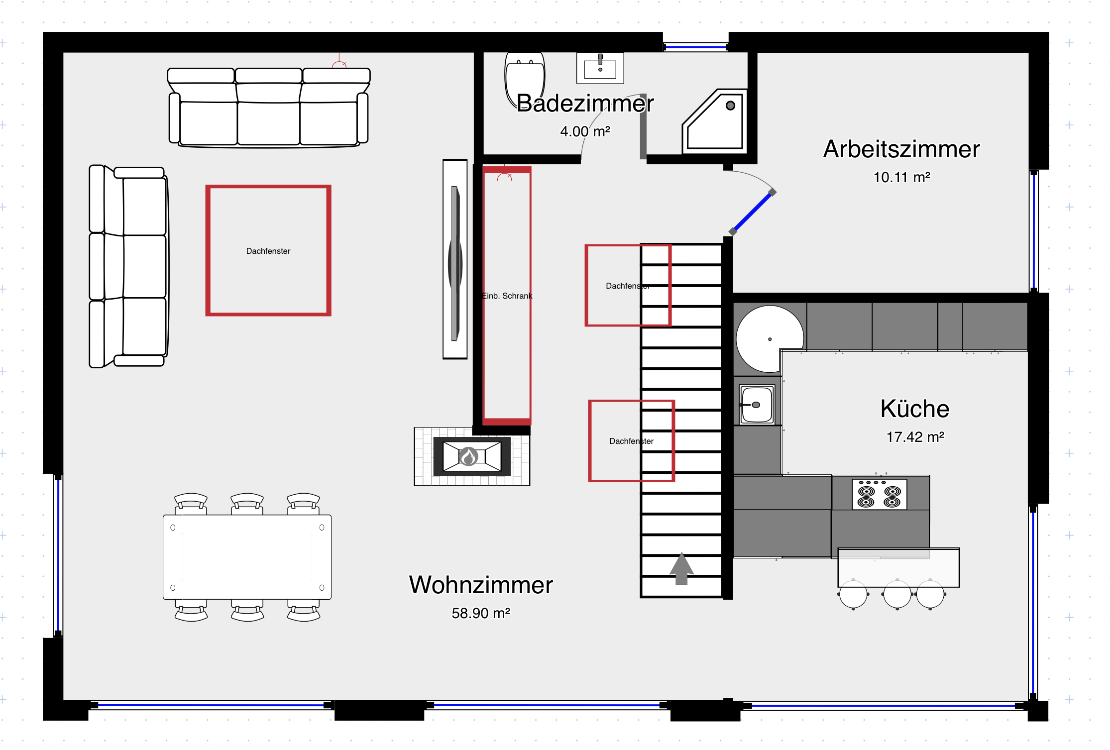

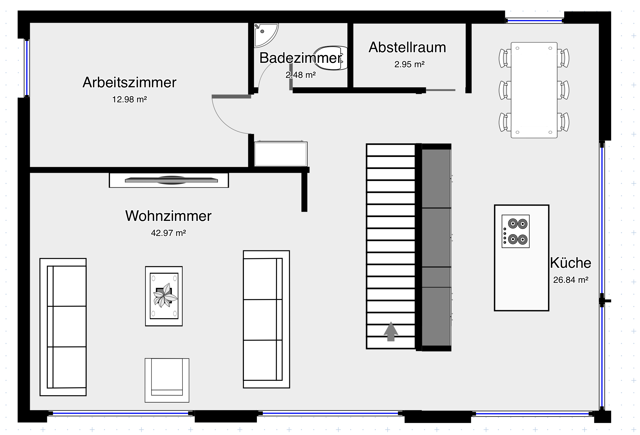

Geplant hat der Architekt auf Basis einer von uns entworfenen Raumplans, dieser wurde sehr gut und unter einigen wirtschaftlich sinnvollen Anpassungen in die aktuelle Planung umgesetzt. Im UG ist eine Doppelgarage, ein Technikraum sowie die Diele. Im EG sind 2 Kinderzimmer, ein Schlafzimmer, ein großes Bad sowie eine Abstellkammer. UG und EG sind schlicht gehalten und sind für uns ohne Einschränkung Tipp top. Aufgrund der Hanglage ist der Wohnbereich im OG, auch die Terrasse und der Garten sind von hieraus zügänglich.
Das OG sollte aus unserer Sicht noch etwas optimiert werden.
Wohnbereich
Die Entfernung von der TV seitigen Wand zur Außenwand beträgt aktuell 4,7 Meter. In unserer derzeitgen Wohnung haben wir 4,5 Meter und wünschen uns ein wenig mehr.
Bad
Aktuell befindet sich im OG ein zweites Bad mit großer Dusche. Die Dusche im OG ist uns jedoch zu groß - das Bad im OG sollte daher kleiner und funktionaler gehalten werden (was schließlich auch Geld spart).
esstisch
In der Planung des Architekt ist der Esstisch in das Wohnzimmer integriert. Das ist für uns zwar denkbar, jedoch nicht die präferierte Wahl. Gerne möchten wir Küche und Esstisch separat, jedoch trotzdem offen zugänglich.
Ich habe die Planung des Architekt mal abgepaust (nicht ganz perfekt) und ein wenig die Grundrisse abgeändert. Ich habe dafür folgende Änderungen vorgenommen:
- Die große Dusche im Bad habe ich durch eine Eckdusche ausgetauscht und die Ecke in der die Dusche verkleinert und zu einem Einbauschrank umfunktionalisiert. Die Küche konnte ich dadurch ein Stück hochziehen. Die Abstellkammer habe ich entsprechend angepasst. Den dadurch gewonnen Platz habe ich genutzt um den Esstisch auf die Seite der Küche zu ziehen. Die kleine Ecke neben dem Esstisch und der Küche (mit dem blauen Strich) hatte ich als kleine Garderobe gedacht um z.B. Hausschuhe oder Vesten für einen kurzen Tripp auf die Terrasse bereitzuhalten (die Diele ist ja im UG).
- Ich habe die Breite des Büros von 3m auf 2.9m reduziert um die Breite des Wohnzimmers auf ca. 4,8 zu erhöhen. Evtl. könnte ich noch mehr von dem Büro wegnehmen? (Die Ausgangssituation des Büros ist auf den Bildern nicht mehr zu sehen)
Was denkt ihr?
Grundriss Küche: Insel mit Kochfeld, Esstisch und Stühle, Maße in Blau.
Offener Wohnbereich mit zwei Sofas, Couchtisch, Kamin und Treppe rechts.
Grundriss eines Hauses: Wohnzimmer, Küche, Arbeitszimmer, Badezimmer und Abstellraum.
Grundriss eines Hauses: Wohnzimmer, Arbeitszimmer, Küche, Abstellraum, Treppenhaus.

Zeige doch am besten erst einmal die Originale, eher wir uns aus Deinen Worten und wie Du ja schon selbst erkennst noch etwas ungelenken Zeichenkünsten etwas zusammenreimen müssen.
Das Garagengeschoß ist kürzer - also ein Teilkeller ?
In Hanglagen ist die Bezeichnung "EG" meist eher verwirrend; hingegen eine Schnittdarstellung äußerst verständnisfördernd.
08.02.21 07:41
Ein paar Wandlängen würden den Plänen guttun ... so zweifle ich ein wenig an der Nutzbarkeit des EG-Bades nach der Umstellung ... und die Küche/Essplatz-Situation sieht auch relativ eng aus.
Auch die Treppensituation beim Hochkommen aus dem UG sieht recht eng aus, wenn man da direkt auf eine Wand zuläuft.
Dem Dielenbereich im UG sollte man vielleicht auch etwas mehr Tiefe gönnen.
