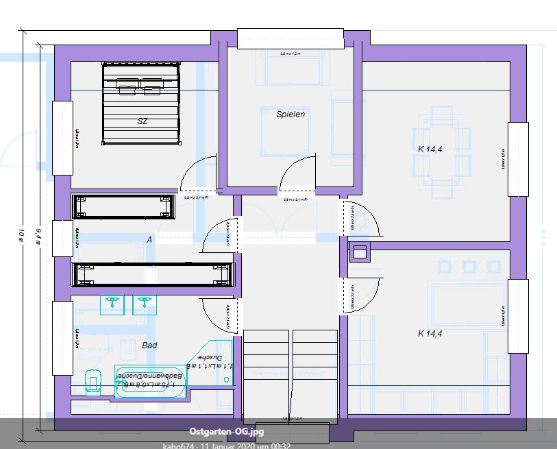

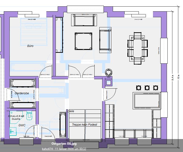

Du suchst wie ich die eierlegende wollmilchsau. Und das noch auf wenig qm. Ich hab die Sau mach 6 Monaten nicht gefunden und danm priorisiert.Ja, die besagte eierlegende Wollmilchsau such ich leider immer noch. Aber ich bin schon kurz vorm aufgeben.
Shiny86 schrieb:
Deine podesttreppen Grundrisse waren nicht schlecht. Aber die mit der geraden Treppe auch nicht schlecht.Bei der geraden Treppe passt gefühlt zumindest ganz einfach ein Arbeitszimmer mit rein, welches bei der Hausgröße und der Podesttreppe irgendwie nicht so möglich war..
Shiny86 schrieb:
Aber die hatten ganz andere Voraussetzungen mit Baufenster, größeres Budget, einen fähigen Architekten und haben größer als Ich gebaut.Wahrscheinlich wären wir hier auch schon fertig, wenn das Grundstück mehr Platz bieten würde
Ich Grundrissideen von @kaho674 haben mir immer gut gefallen, sehr sehr schade, dass ich auf ihren Input nicht mehr zurückgreifen kann.
Für eine Schokoladenseite nach West dachte ich ein Rechteck mit der kurzen Seite zur Straße auszurichten und nach Süden nur den Bauwich zu lassen, das dürfte allerdings unter 11 m ergeben, wenn man das Baufenster ausnutzt - dennoch dachte ich als geeignetste Inspirationsquellen die Häuser von @Zaba12 und @Tolentino heranzuziehen.
An der "Podesttreppe" stört mich nur das Podest: ggü. einer Wendelung dieser Wendefläche verschenkt das die Fläche der dort möglichen Stufen und macht die Treppe praktisch in etwa um das Podest länger und damit a) insgesamt im Grundriss sperriger und b) schiebt dann eintweder den Austritt oder den Antritt oder beide vor ansonsten für Türen geeignete Wandbereiche.

Ich habe dann mal die gesamte Kategorie nach Grundrissen durchsucht und hab mich bei den Grundrissen von Kaho für OWLer wiedergefunden..
Das Büro weg, dafür WZ erweitern und den Hauswirtschaftsraum an die Küche setzen.. Das Spielzimmer oben = Büro...
Ohne Erker hat sie eine tiefe von 9.40 , wie breit ist das Gebäude, kann das jemand feststellen? Dann würd ich mal versuchen, das nachzuzeichnen
