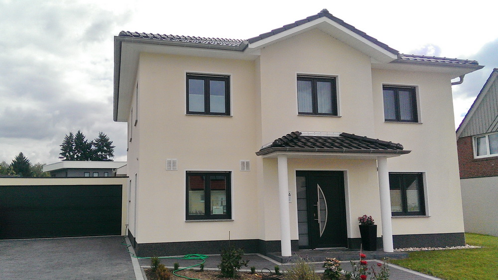

Und ich finde z. B. so einen Hauseingang sehr schön mit so einem kleinen Vorbau. (Foto anbei)
Wenn ich den Hauseingang seitlich platziere, da steht doch dann die Garage 2 - 3 Meter direkt davor...da geht doch direkt der schöne Anblick des "pompösen" Eingangs verloren, weil die Garage direkt davor steht.
Und wenn wir die Garageneinfahrt von hinten planen würden und den Hauseingang vom Fußweg aus...ich habe noch nie ein Haus gesehen wo eine Garage falsch rum zum Hauseingang platziert steht. Ich kann mir solch eine Variante auch irgendwie nicht vorstellen. Jeder platziert seine Garage mit Garageneinfach zum Hauseingang. Entweder seitlich oder von vorne aber nie falsch herum.
Vllt. fehlt uns da auch die Vorstellungskraft wie das fertig aussehen könnte aber wie gesagt, so wie es in unseren Gedanken ist, gefällt uns der Hauseingang von vorne und die Zufahrt auch von vorne am besten.
