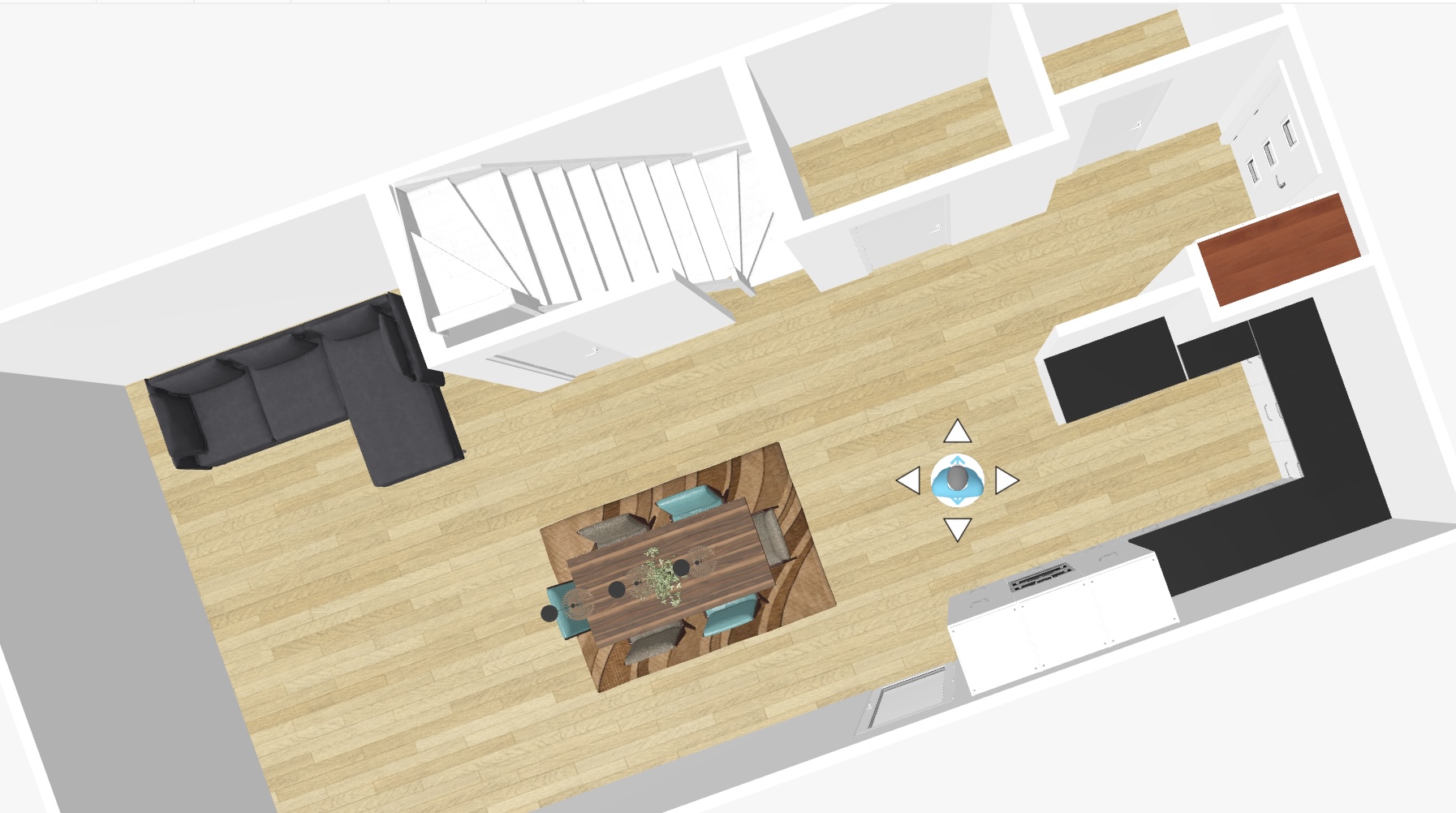

ypg 25.05.2022 22:20

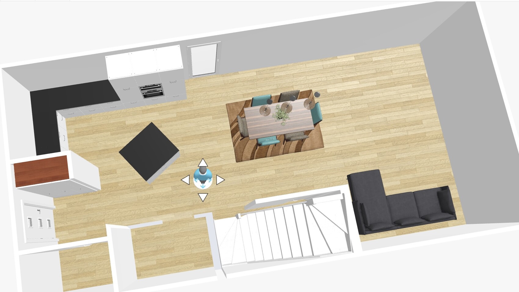

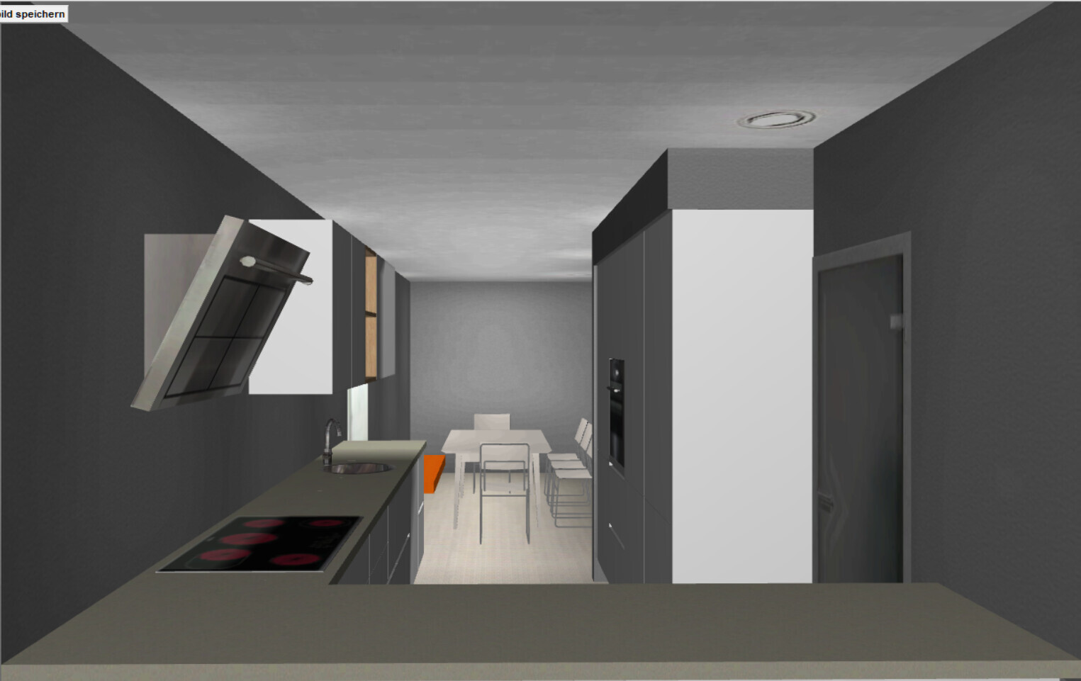

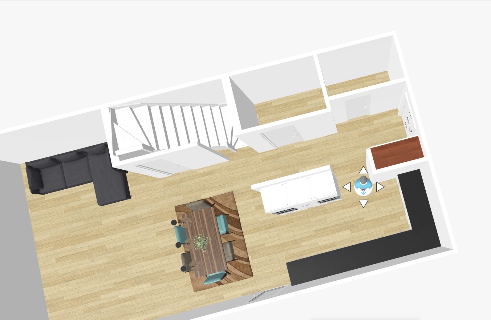

Und hier die Alternativen, die ich bevorzugen würde, bevor ich ein enges Haus noch enger mache. Denn der Flur wird kaum etwas bringen, eine Tür auch nichts, HK wird wahrscheinlich Flur mit Gäste-WC zusammen heizen, und jeder, der das Haus betritt, wird erstmal Heimkommen wollen, statt in einem engen Flur mehr als nötig zu verweilen… wird sich also erstmal im Raum ausbreiten. Damit wird man leben müssen und auch können bei solch einem Handtuch.
3D-Draufsicht eines offenen Wohn- und Essbereichs mit Kücheninsel, Esstisch, Sofa und Treppe.
Top-down 3D-Layout eines offenen Wohn-, Ess- und Küchenbereichs mit Treppe, Esstisch und Sofa.
Offenes Wohnküchen-Layout mit Esstisch, Ecksofa, Treppe und Küchenzeile.
[ATTACH alt="grundrissideen-eg-doppelhaushaelfte-577714-1.jpeg"]72126[/ATTACH][ATTACH alt="grundrissideen-eg-doppelhaushaelfte-577714-2.jpeg"]72127[/ATTACH][ATTACH alt="grundrissideen-eg-doppelhaushaelfte-577714-3.jpeg"]72128[/ATTACH]
Danke das werde ich mir nochmal genauer anschauen.

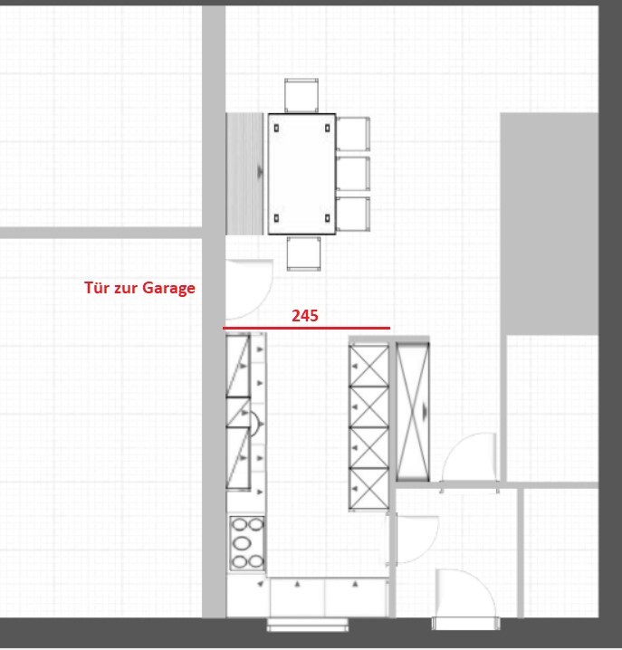

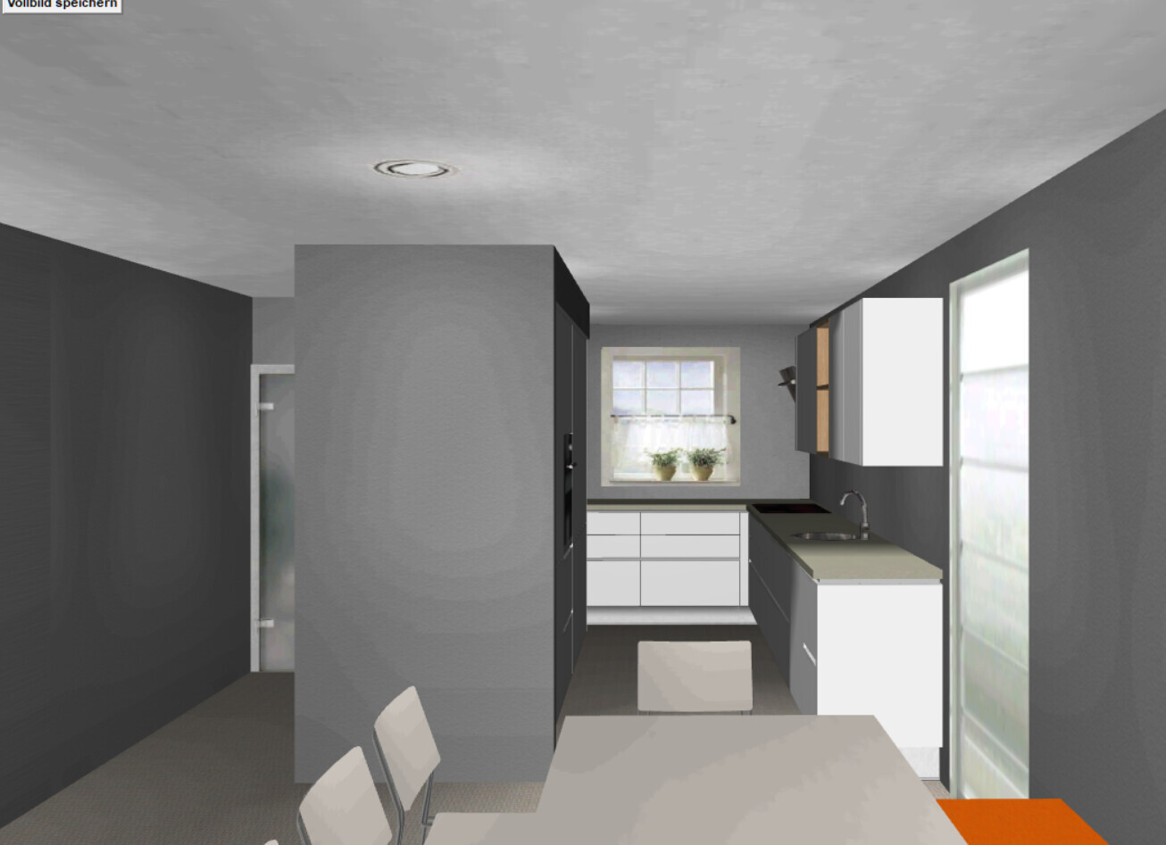

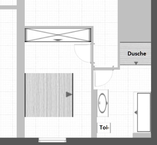

evelinoz 26.05.2022 07:17
vielleicht so
Grundriss eines Küchen- und Essbereichs mit Tür zur Garage, Esstisch und Schränken.
Moderne 3D-Küche mit grauen Schränken, Spüle und Esstisch im Essbereich
Moderne Küche mit dunklen Wänden, grauen Schränken, Kochfeld, Dunstabzug und Esstisch im Hintergrund.

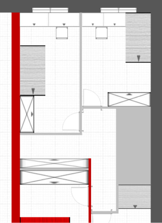

OG Kinderzimmer
Grundriss einer Wohnung mit Türen, Wandschränken und roten Außenwänden.
Bad und Eltern
Grundriss eines Schlafzimmers mit Bett links, Dusche rechts und Toilette unten rechts.
flurtür
