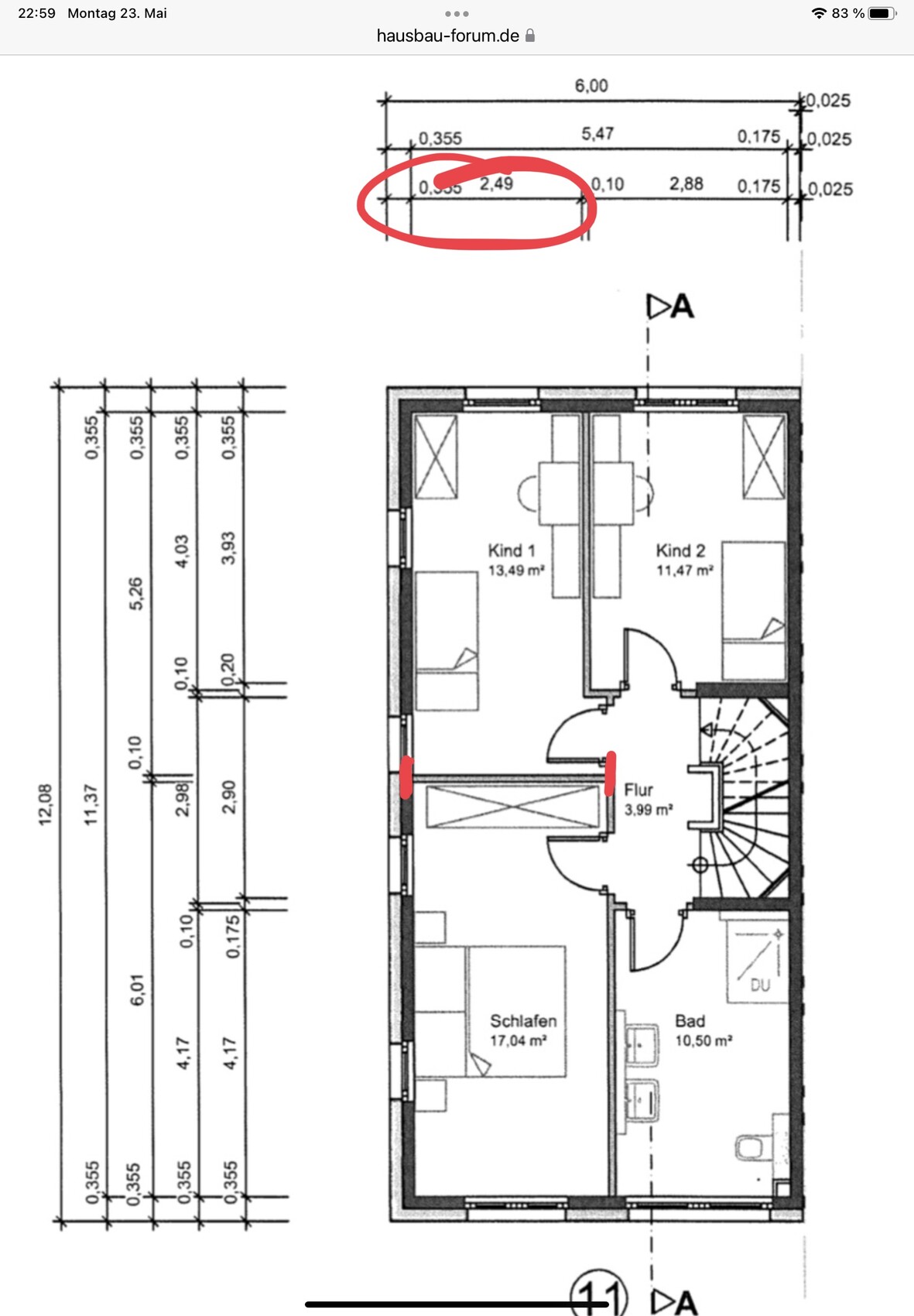

ypg23.05.22 23:03
Du hast das hier aber gesehen? 2,49 RBM… da kommt ja 2,45 Breite raus.
Wenn Deine Matratze im Bett 2 Meter lang ist, kommt noch etwas Rahmen und Kopfteil dazu… verbleiben Dir ca. 30cm am FußBereich zum langgehen…
Grundriss-Dachgeschoss: Flur, Schlafen, Bad, Kind 1, Kind 2, Treppenhaus.
ypg23.05.22 23:05
Edit: ich sehe den kleinen Versatz… 2,80… ok, das geht gerade. Toll ist das nicht.

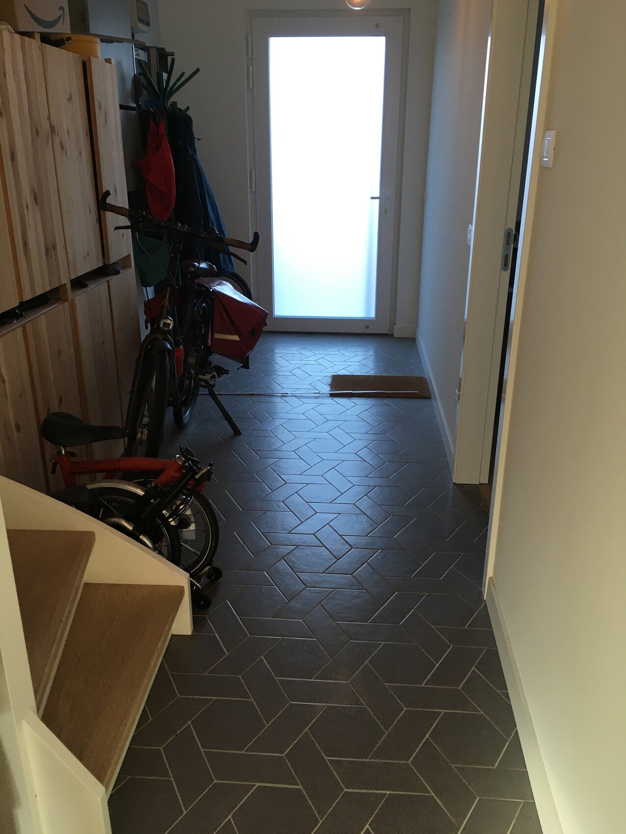

Bertram100 schrieb:

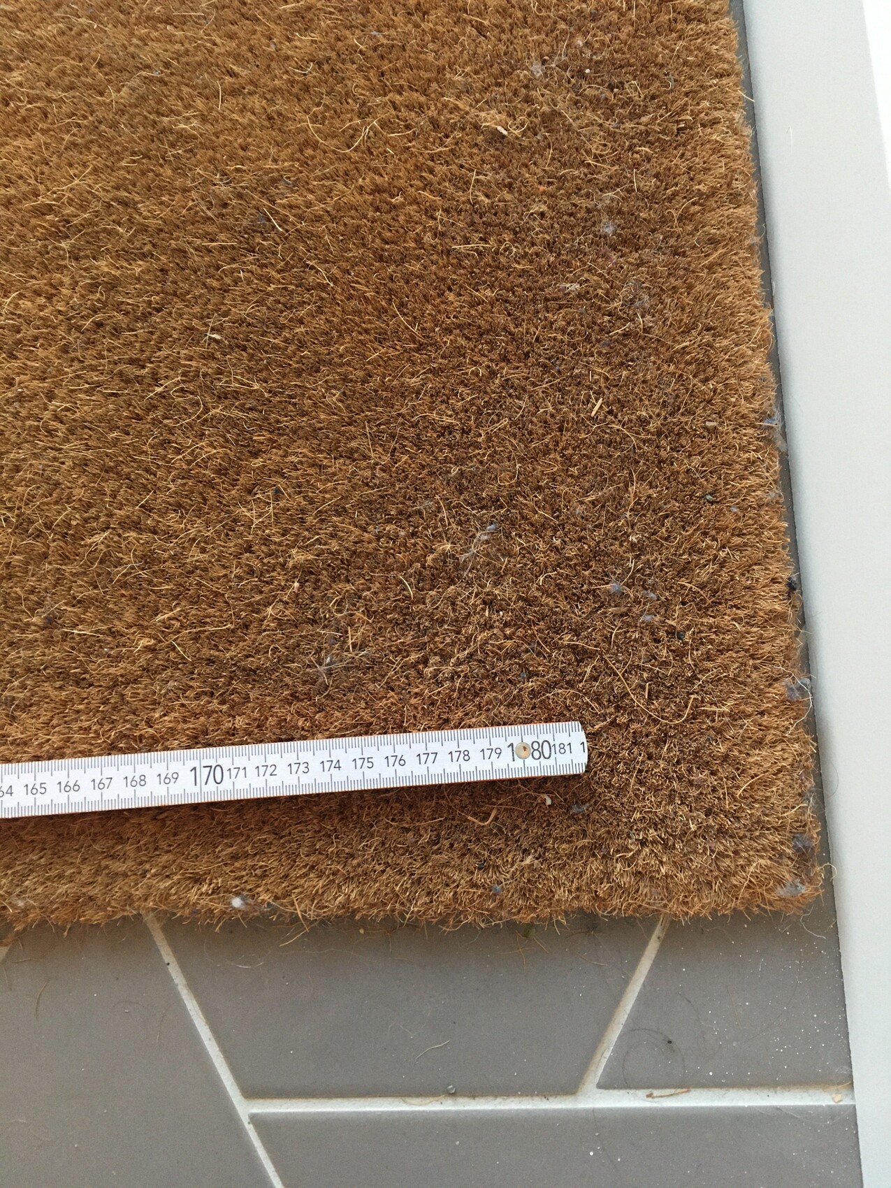

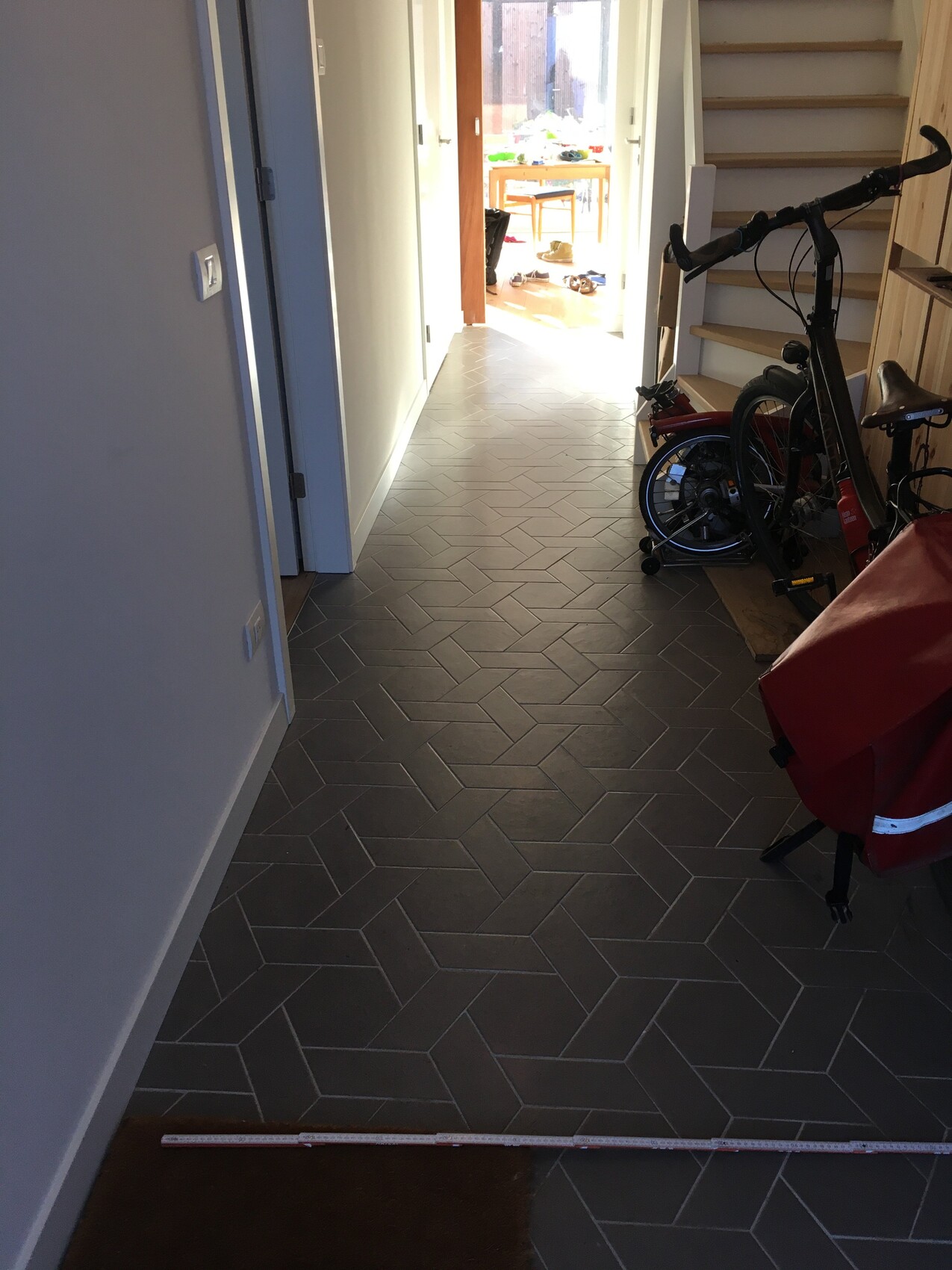

Ich habe einen schmalen Schuhschrank und ein Fahrrad im Flur und man kann noch durchgehen.
Ich habe gerade nochmal nachgemessen und ein Foto gemacht: der Flur ist 185cm lichte Breite im breiten Teil. Ich finde die Garderobe "entlang der Laufrichtung" das allerpraktischste der Welt. Grosse Häuser haben eine Garderobenniche die zwar mehr Bewegungsfreiheit bietet aber eben häufig nicht in der Laufrichtung ist sondern eine Nische bildet in die man "hineingehen" muss. Nicht praktisch, finde ich. Aber ich bin auch kein Freund von Jacke-auf-Bügel. Ist mir zu umständlich. Jacke-auf-Haken ist mehr was für mich.
