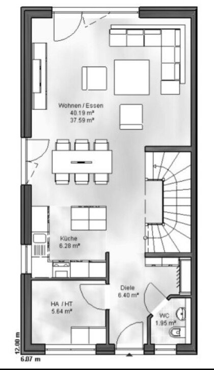

Ich finde die Küche sehr mächtig. Mein Vorschläg wäre so..
Küche einkürzen, den Raum als Garderobe nutzen. Das Fenster an der Küche müsste natürlich größer werden.
So hätte man aber auch den gewünschten Windfang (für mich wäre das nichts).
Grundriss eines Hauses: Wohn-/Essbereich, Küche, Treppe, WC, Stellplatz/Garage
driver55 24.05.22 10:01
Oder so…
Grundriss eines Hauses: offenes Wohnzimmer mit Esstisch, Sofa, Küche, Diele, WC und Treppe.
es gibt eine Vielzahl deutlich besserer Grundrisse…
Yaso2.0 24.05.22 10:09
Das bestimmt!
Aber da der TE schrieb, dass WC und HT gesetzt sind und nicht geändert werden können.

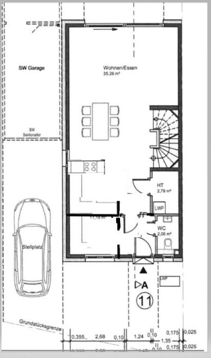

Scout** 24.05.22 13:27
Darf man die Treppe drehen, also Antritt im EG planoben? Funktionieren würde der Grundriss nämlich auch so.
Dann könnte man die Luftwärmepumpe und den Elektrokasten auch unter die Treppe legen und hätte einen guten Teil des HT-Kämmerchens andersweitig frei.
Die U-Küche mit 4,17 m langen Schenkeln wäre mir auch zu groß, die funktioniert auch mit gut einem 1m weniger.
Myrna_Loy 24.05.22 14:22
driver55 schrieb:
Oder so…
Schöne Idee, aber ohne die von Dir eingezeichnete Terrassentür ist das ein sehr, sehr dunkler Raum und der Hauswirtschaftsraum/Technikraum bekommt das West(?)fenster. An den Fenstern soll ja leider nichts mehr zu ändern sein.

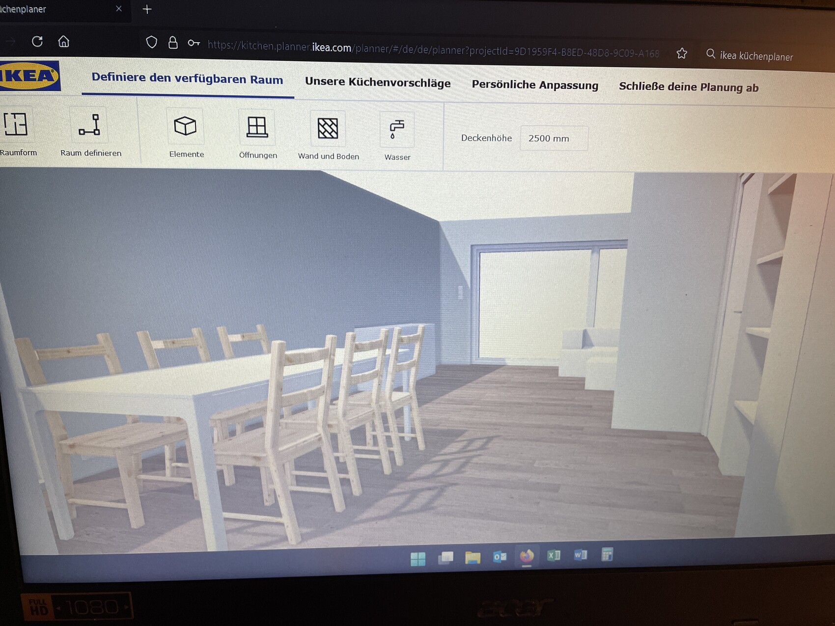

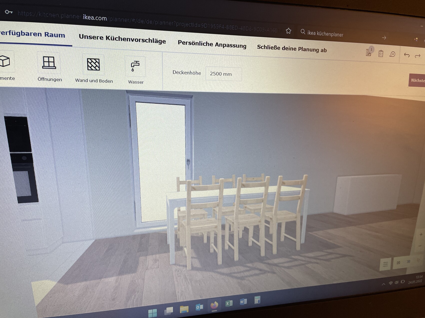

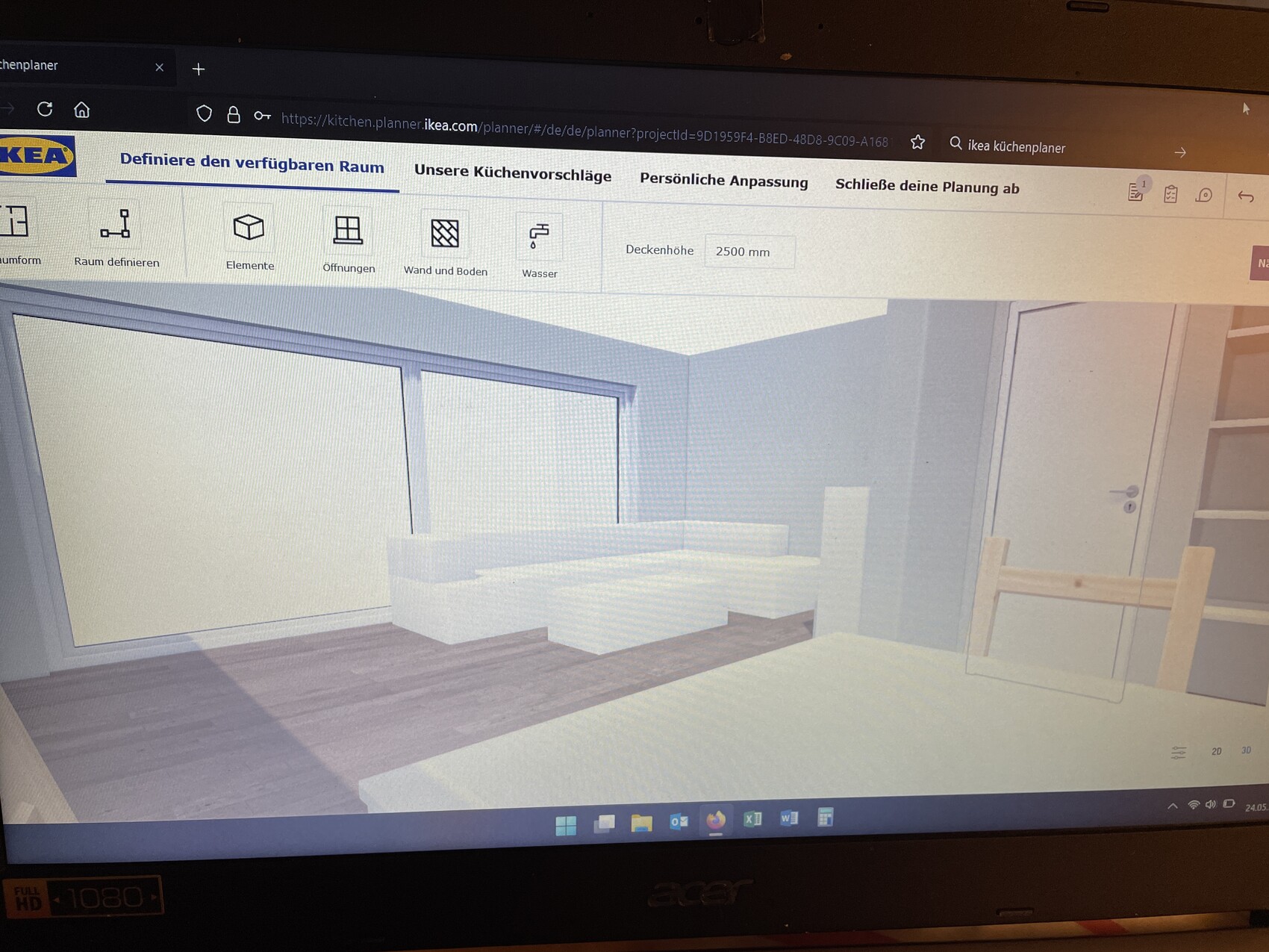

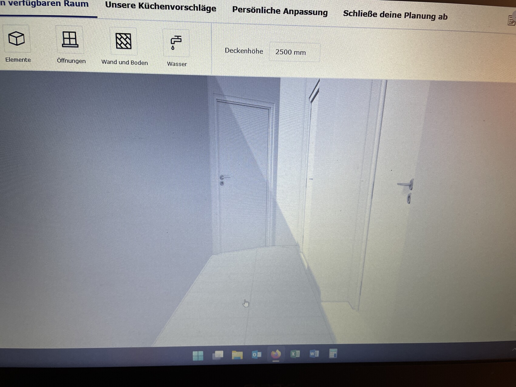

Thunderbolz 24.05.22 14:45

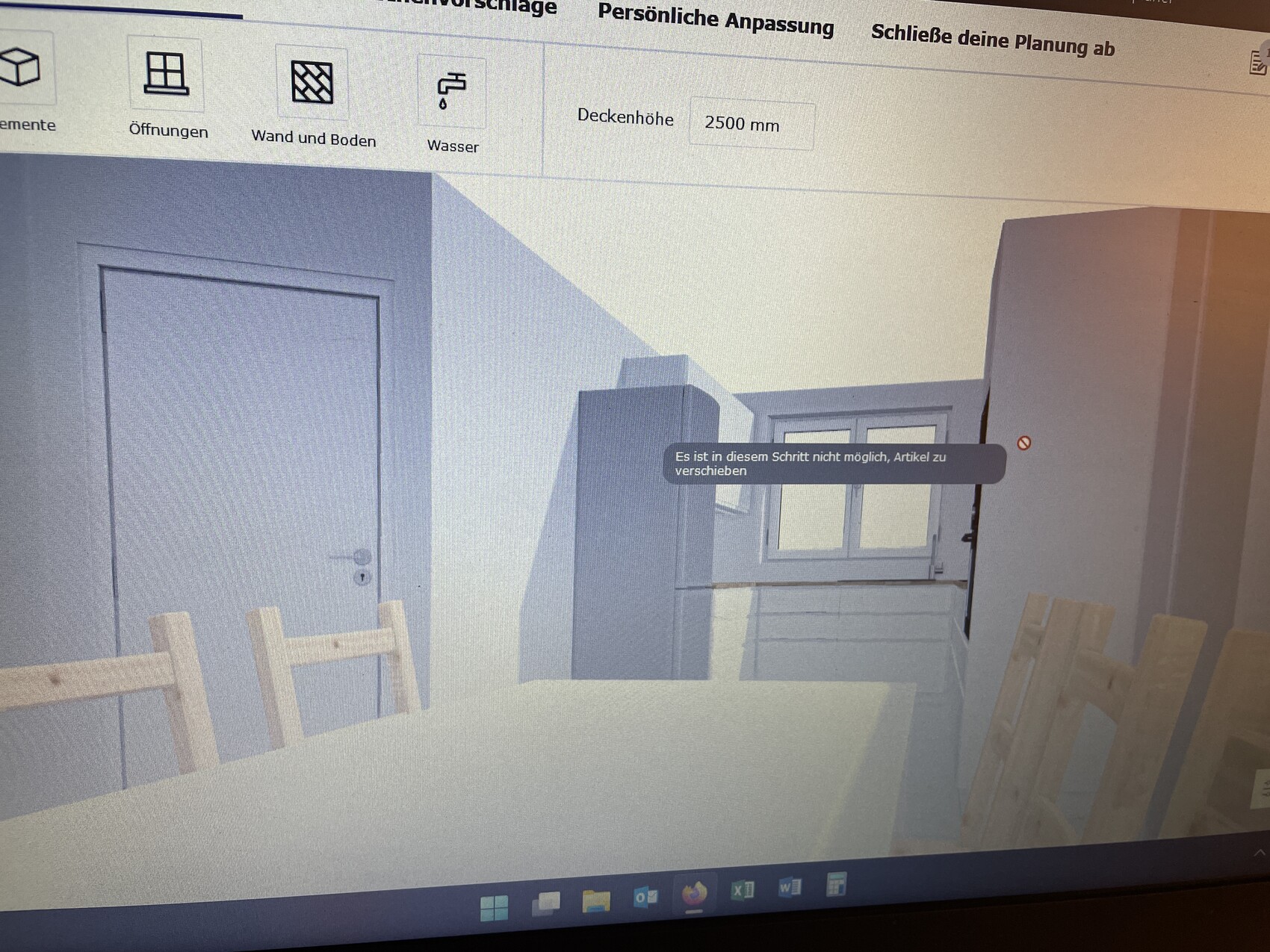

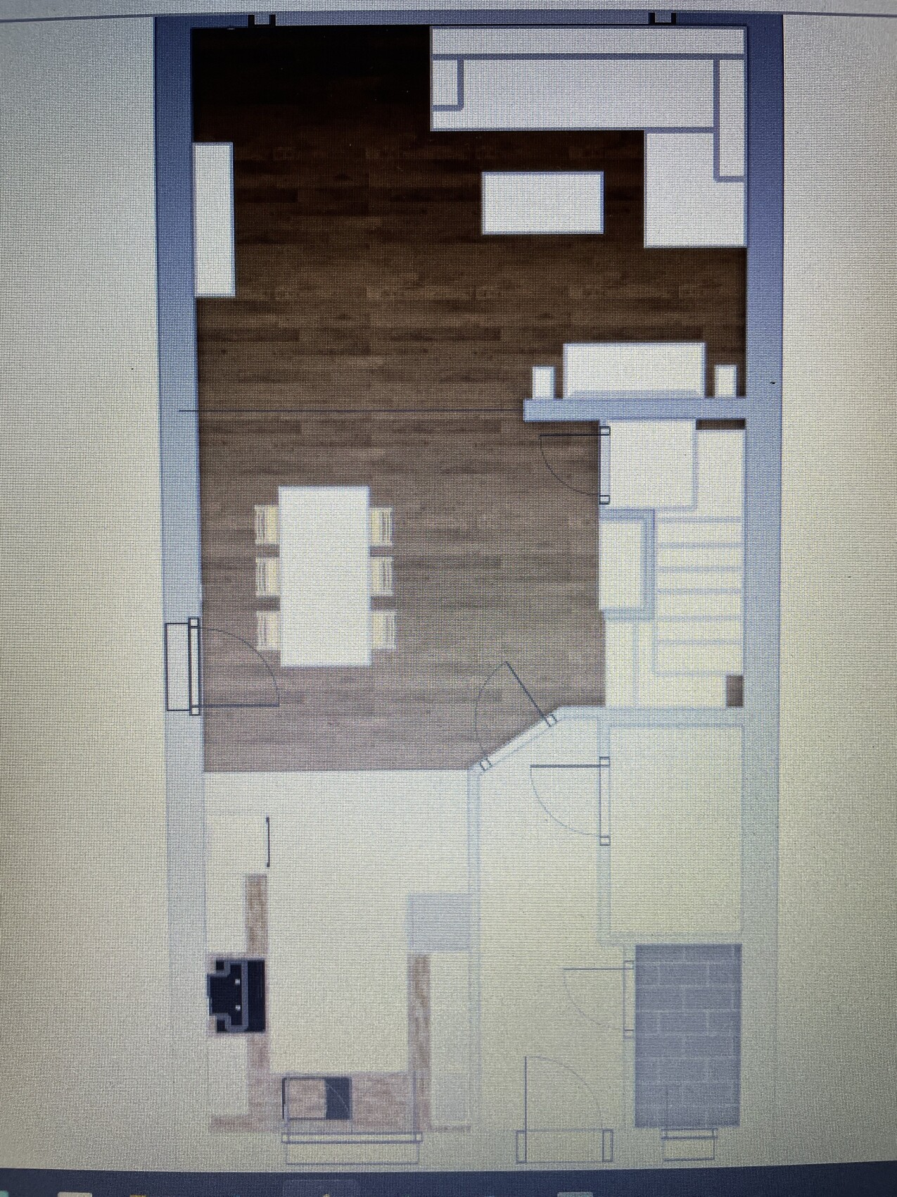

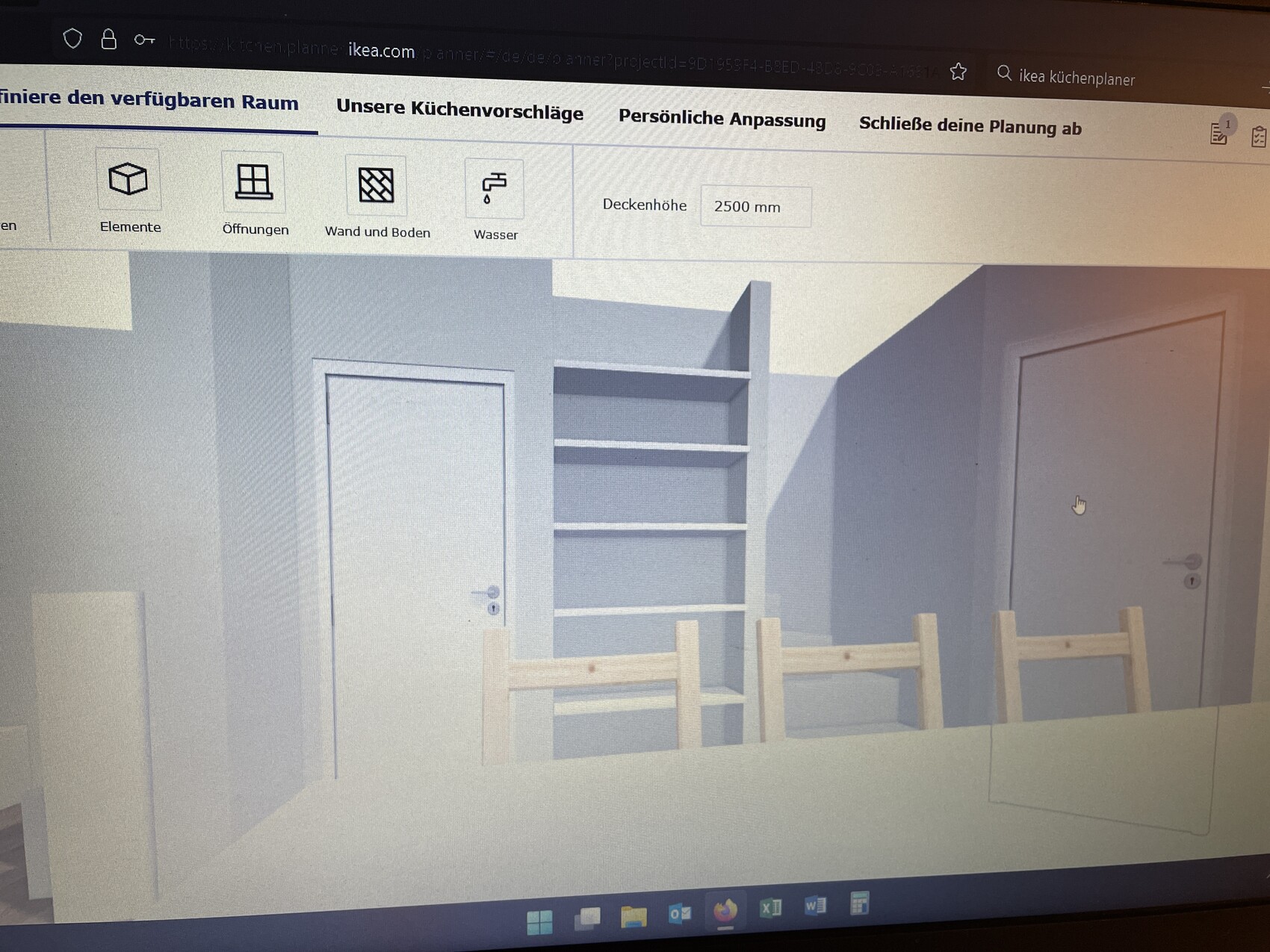

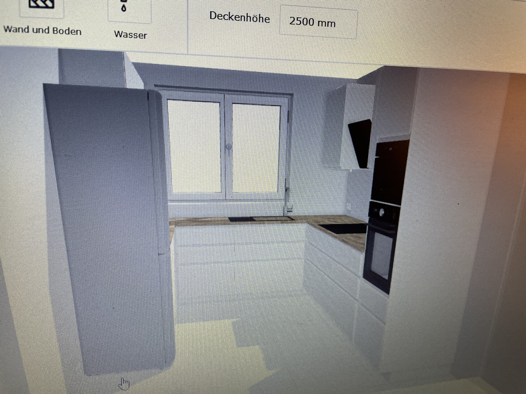

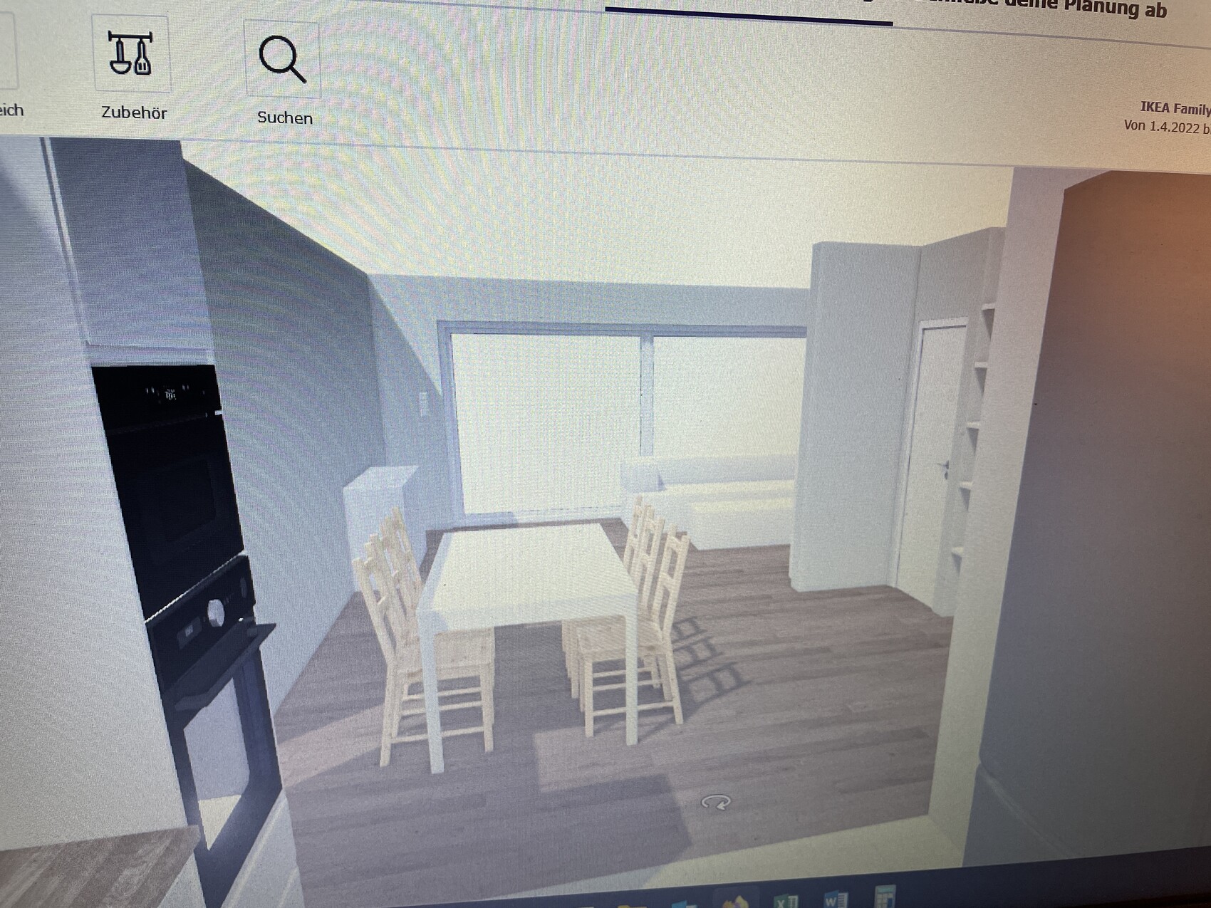

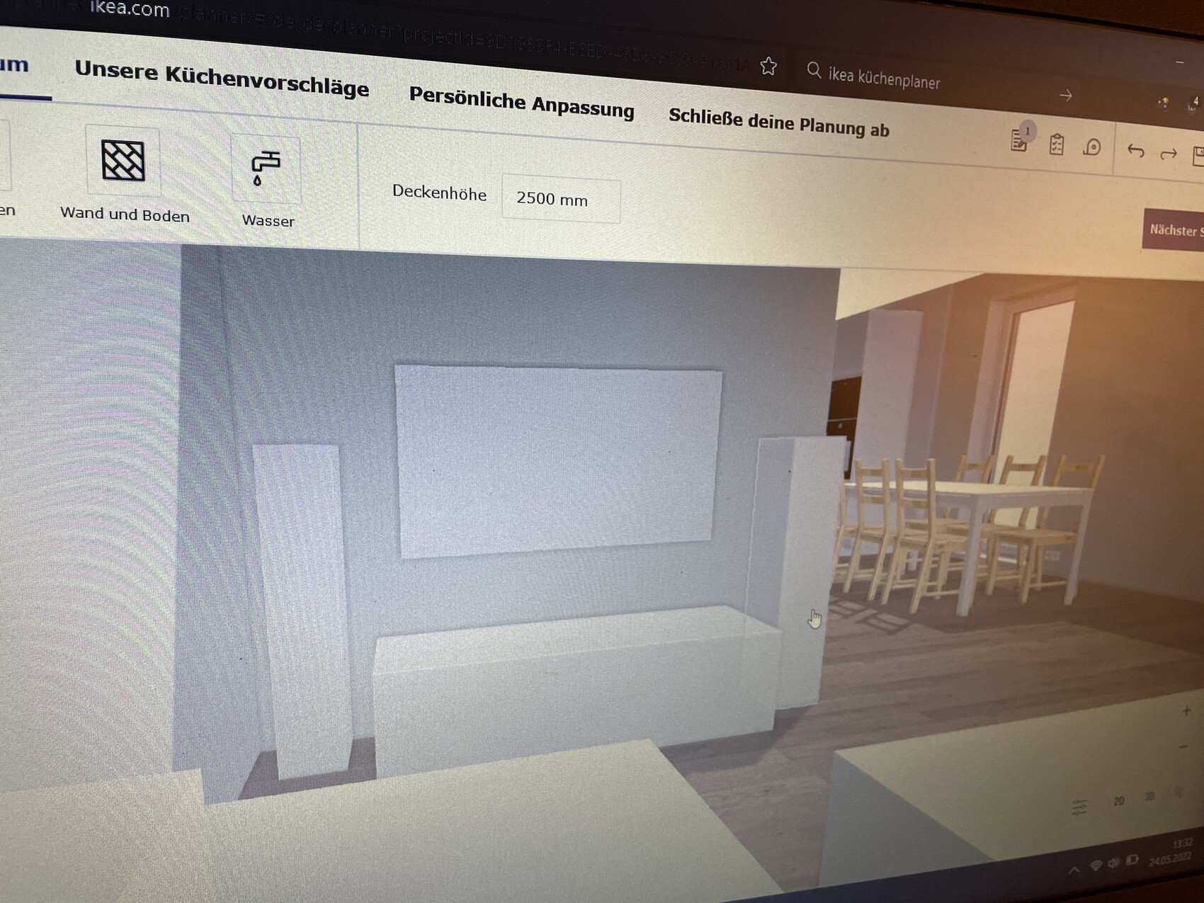

Hi. Ich habe mir mal was überlegt und mit dem Ikea Küchenplaner Maßstabsgetreu dargestellt. Bisher ohne die Aussparung für die Garderobe. Was haltet ihr davon?
Heller 3D-Eingangsbereich und Flur mit Türöffnungen am Ende des Gangs
Grundriss eines Hauses: Offener Wohn- und Essbereich mit Esstisch, Küchenbereich, Treppen und Türen.
Küchen-/Essbereich: Langer weißer Tisch mit Holzstühlen, blaue Wände und Holzboden.
