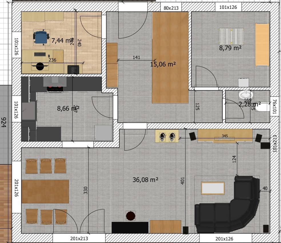

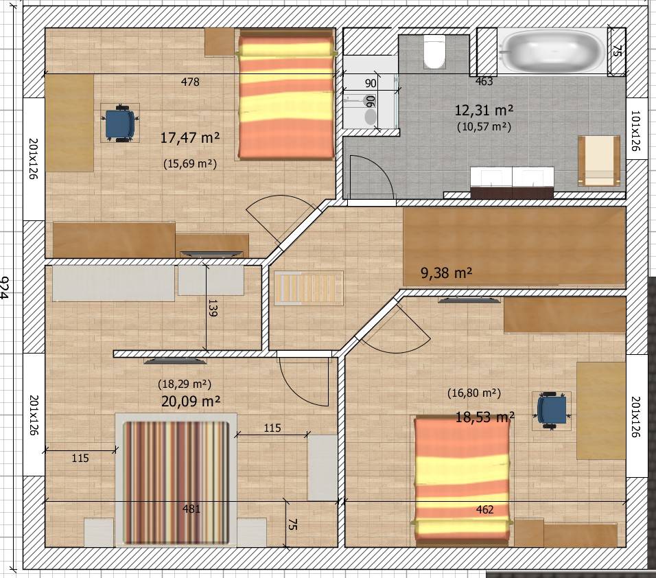

Hm, ehrlich gesagt fehlt mir die Vorstellungskraft für eine gerade Treppe in #25.

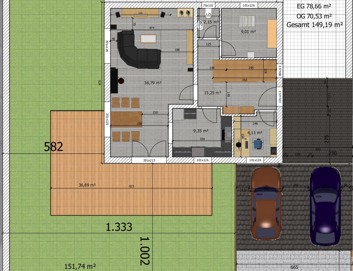

Das Haus im ersten Post hab ich nach euren Tipps minimal überarbeitet. Kleinerer HAR, kleinerer Flur, größeres Wohnzimmer, größeres Arbeitszimmer, größere Treppe (26cm Auftritt, 95cm Laufbreite), 1,65m Abstand zwischen den Autos. Wirklich minimal, wird kaum auffallen
Bevor Hausbau für uns realistisch wurde, haben wir uns auch oft bestehende Reihenhäuser mit extrem schmalen Treppen angesehen - das is wirklich nichts.
Grundriss eines Hauses mit Wohnzimmer, Küche, Bad, Büro, Garten und zwei Autos.

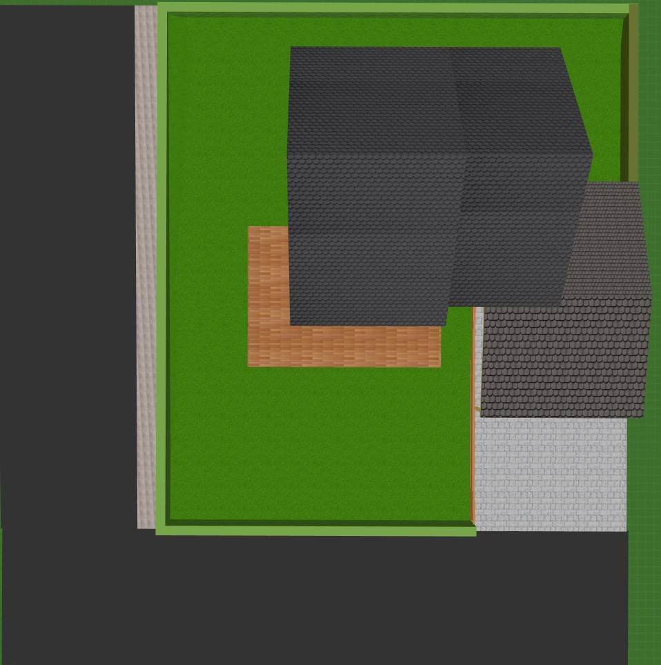

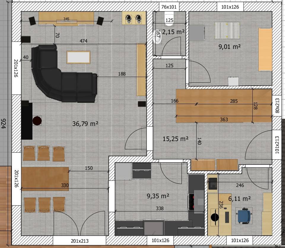

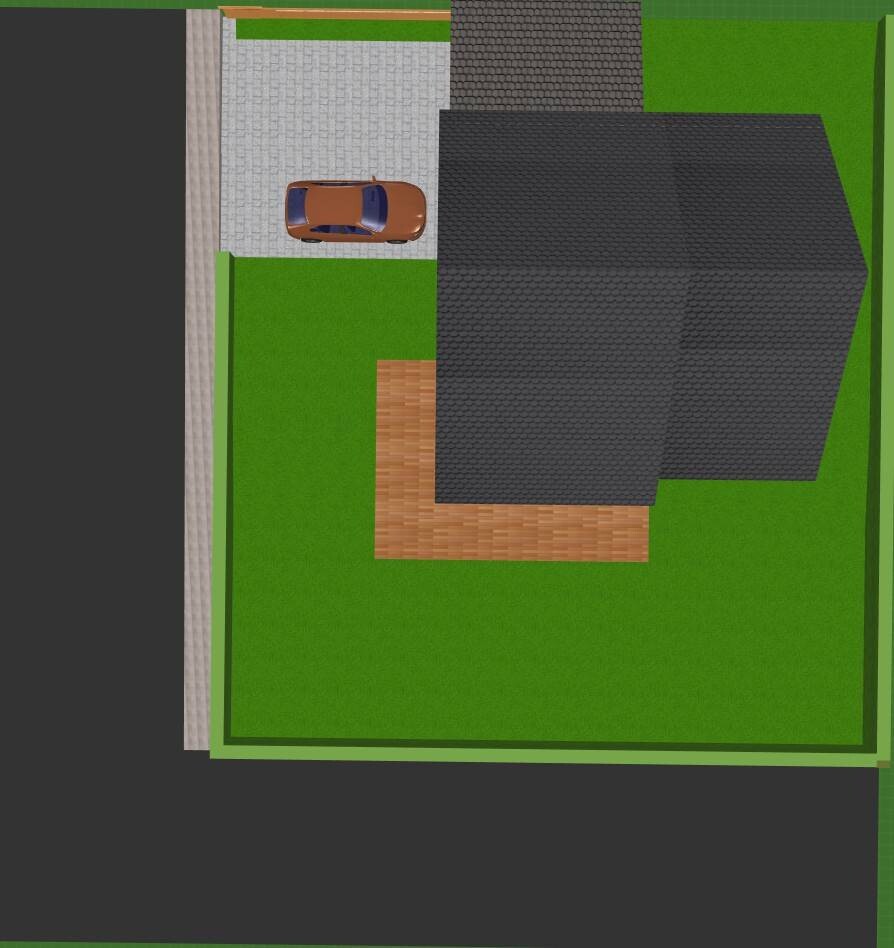

Wir haben noch mal verschönert und sind jetzt bei 2 Varianten raus gekommen.
Eine bei der uns innen das Wohnzimmer besser gefällt, die Platz für 4 Autos bietet, 2 davon überdacht - aber bei der der Carport eben nicht so ganz ideal vor dem Haus steht.
Und eine Variante bei der Carport super passt - aber nur 3 Stellplätze, nur 1 davon überdacht und der Grundriss des Wohnzimmers ist etwas schlauchartig.
Beim Carport oben hatte ich ja erst Zweifel wegen Gelände-Verlauf - aber da hoffe ich jetzt mal, dass ein Architekt das schon irgendwie hin bekommt, abseits der Grenzen darf ja auch bis zu 1,5m Höhe Sand hin und her geschoben werden.

Variante Carport unten

Variante Carport oben

kbt0907.11.16 06:33
In beiden Varianten ist der Hauseingang nur durch den Carport betretbar ... das nervt doch eher. Statt der vielen Ansichten wäre eine vermaßte Aufsicht incl. Grundstück und Carport sinnvoll
Die Elternankleide ist in beiden Varianten eher unbrauchbar. 60 cm vorm Schrank bieten nicht viel Bewegungsfreiheit und am Schlafenden muss man auch immer vorbei.
Legurit
07.11.16 07:45
Mir wäre es stellenweise zu dunkel... sagte ich ja schon.
Spart euch die Nische im Schlafzimmer... Da lagert man am Ende eh nur Kram.
Seid ihr Klavierspieler? Ansonsten ist die Mittelfläche im Wohnzimmer so tot wie Pokemon Go.
Position vom WC im OG ist sehr gewöhnungsbedürftig.
Mal mal die 1 und 2 m Linie.
