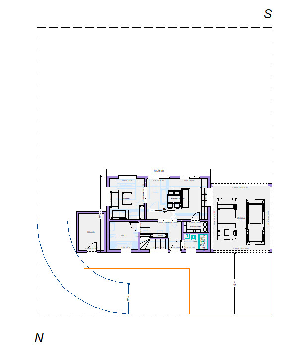

Mein Plan sähe etwa so aus:
Grundriss eines Hauses mit Wohnzimmer, Küche, Essbereich, Bad, Garage mit zwei Autos
Dürft Ihr die Außenmaße ändern, wenn die Bruttogrundfläche gleich bleibt?

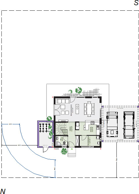

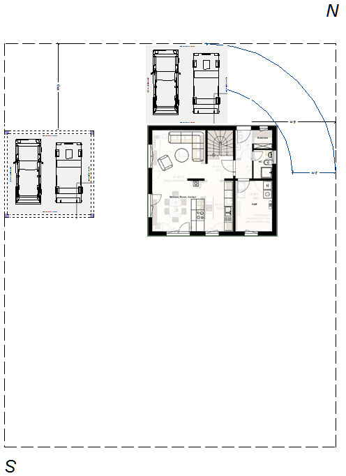

Ich würde das Haus in die Nordecke setzen und 2 Stellplätze davor. Dann hättest Du einen mega Garten nach Süd-West. Wenn du dann unbedingt noch einen Carport willst, würde ich den wie Katja an der Westseite platzieren. Aber eben nicht direkt ans Haus, damit du da Licht und Aussicht behältst.
Grundriss und Lageplan eines Grundstücks mit Haus, Parkplätzen und Zufahrt

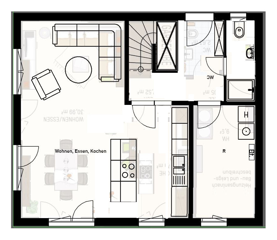

Und zum EG-Grundriss: Ungeachtet der Statik würde ich den Platz unter der Treppe für die Garderobe nutzen (Einbaulösung), dafür WC und Hauswirtschaftsraum länger und schmäler und der Küche mehr Platz gönnen. Tür zwischen WZ und Treppe finde ich nie verkehrt, gerade wenn Kinder im Haus sind. OG kann so bleiben.
Offener Grundriss mit Wohn-/Ess-/Kochbereich, Insel, Sofa und Esstisch; Bad, WC und weitere Räume.
Wir tendieren auch dazu, das Haus in die Nordecke zu setzen. Für das zukünftige Carport würden wir ebenfalls die Nordwestecke reservieren. Um jedoch nicht unnötig zwei Einfahrten (= Stellplatz) bauen zu müssen, würden wir diese direkt vor dem geplanten Carport errichten.

Unsere Wünsche / Ziele anbei noch einmal zusammengefasst:
- Süd-West-Ausrichtung
- Offene Küche (keine "L-Form") mit Kücheninsel
- Zwischen Küchenrückwand und Kücheninsel großes bodentiefes Fenster
- Offener Wohnbereich (Küche, Wohnzimmer, Esszimmer)
- Kamin im Wohnbereich
- EG mit separater Dusche für den Hund
- Identische Kinderzimmer mit gleicher Ausrichtung
- Ankleide im Elternschlafzimmer
- Möglichst viele große bodentiefe Fenster in den Wohnbereichen
Was uns bei der letzten Grundrissskizze gefallen hat, ist das Stück Wand (Verlängerung vom Flur), welches als Raumteiler zwischen Esszimmer und Wohnzimmer fungiert. Hier könnte man einen TV anbringen und hätte so im Wohnzimmer die Wand an der Treppe für die Couch frei. In diesem Fall müsste man die großen Westfenster nicht zustellen.

K a t j a29.06.22 10:50
Wattfraß schrieb:
Inwiefern würdest du die Außenmaße ändern wollen und wie würde sich das auf die Raumaufteilung auswirken?
Man könnte überlegen, ob man das Haus länger und dafür schmaler oder quadratischer macht. Eventuell ergeben sich daraus günstigere Aufteilungen.

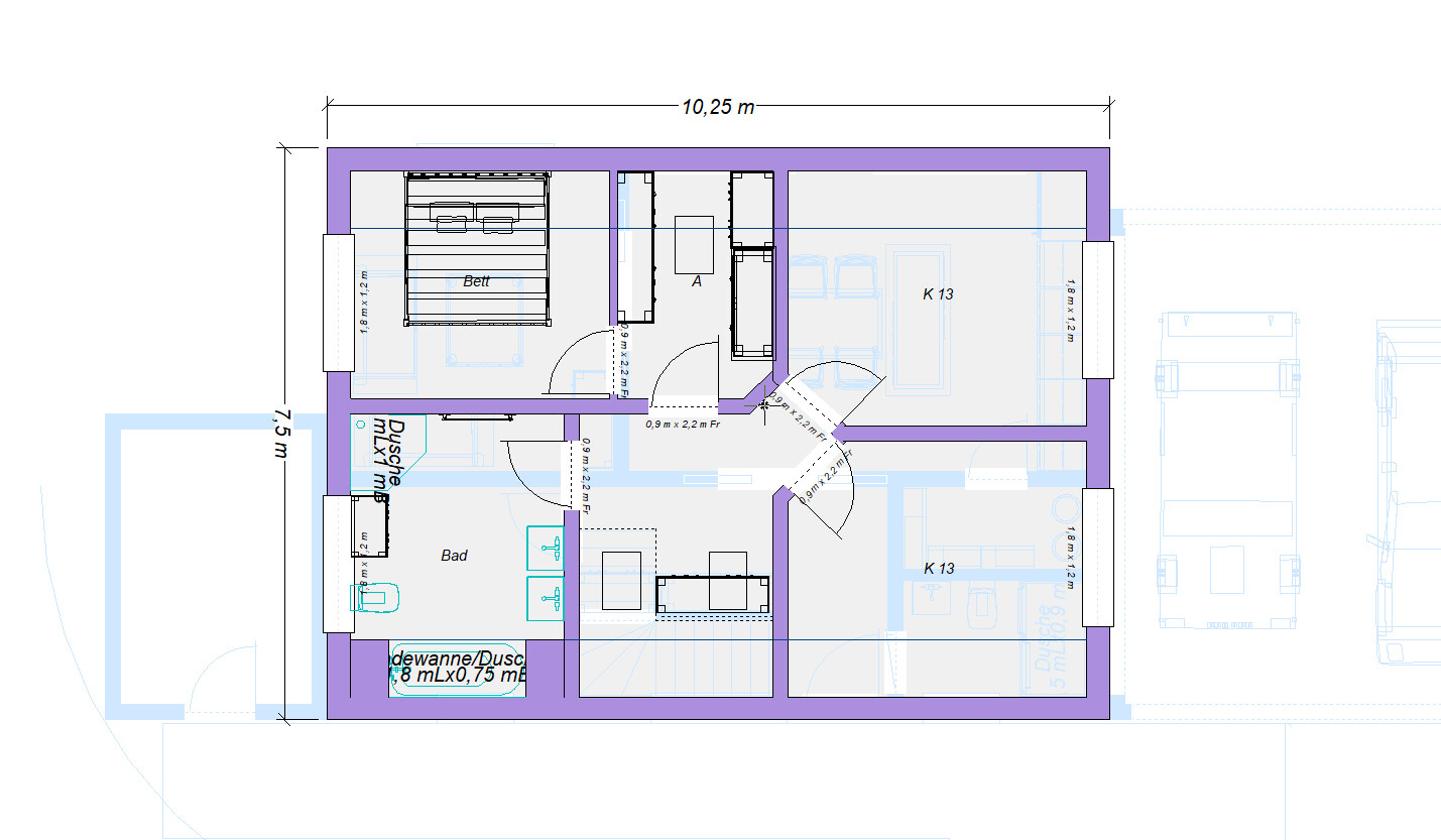

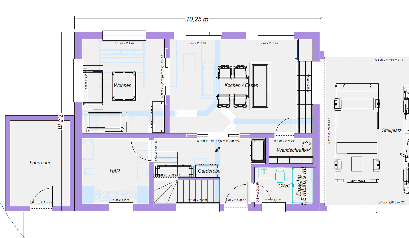

K a t j a29.06.22 14:14
Zum Beispiel so:
Grundriss eines Hauses mit Wohnzimmer, Küche, Bad; Garage für zwei Autos und Grundstücksgrenze.
Grundriss eines Hauses: Wohnen, Kochen/Essen, Bad, Garderobe, HAR, Fahrräder, Stellplatz.
Grundriss eines Gebäudes mit Schlafzimmer (Bett), Bad, Küche (K 13) und Flur; Türen sichtbar.
Die Doppelflügelfenster sind nicht perfekt - sind nur angedeutet.
