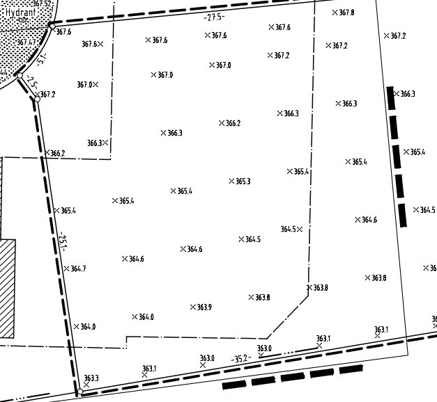

Hierfür wollte er natürlich die Höhen haben und diese haben wir nun aufnehmen lassen siehe unten:
Grundstücksplan: Umriss eines Geländes mit Grenzlinien, X-Markierungen und Beschriftungen.
11ant26.05.25 17:13
Aha. Demnach also W-O fast eben, N-S Gefälle von der Zufahrt weg. Ist dieser Südhang auch ein attraktiver Ausblick ?
philipe26.05.25 17:20
Ja Süd und Ost sind unverbaubare Ausblicke.

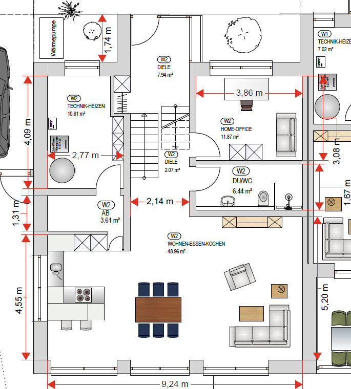

philipe26.07.25 13:24
So es gibt Neuigkeiten, der Architekt hat uns nach einem ersten Split Level Entwurf der nicht wirklich ideal war nun einen schönen weiteren Entwurf gemacht. Hier ist ausschließlich der Hauseingang zwischen den Geschossen. Von dort geht es dann ca. 10 Stufen nach unten in den Wohnbereich und 8 Stufen hoch in den Schlafbereich.
Hier die Grundrisse der beiden Etagen, das Haus der älteren Generation habe ich mal abgeschnitten:
EG:
Grundriss eines offenen Wohn- und Essbereichs mit Küche, Diele und Bad.

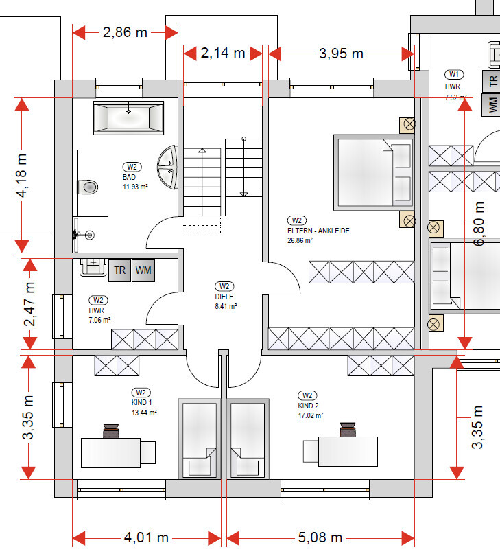

OG:
Detaillierter Grundriss eines Hauses mit Badezimmer, Flur und Schlafzimmern
Grundsätzlich gefällt uns das schon sehr gut, jedoch sind wir aktuell bei 176 m² und die wollen natürlich auch bezahlt werden...
Meine Idee ist es das Haus in Nord-Süd Richtung um ca. 1m zu kürzen. Somit landen wird dann bei ca. 156 m²
Im EG rechts je ca. 0,5m im Home-Office und im Wohnzimmer an der Fernsehwand, links im Technikraum.

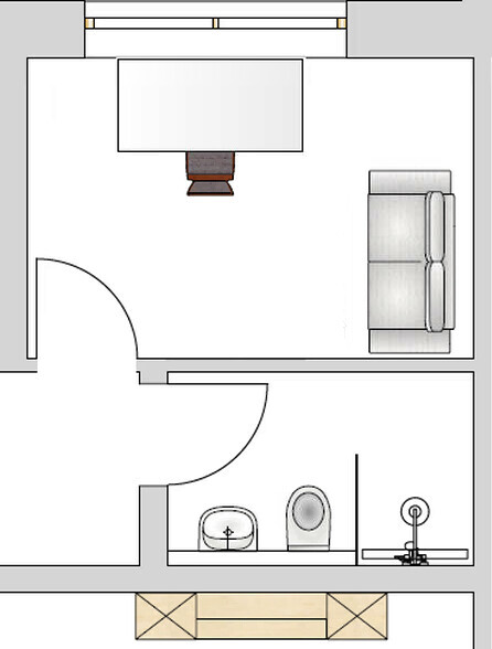

Der Zugang zum Home-Office geht dann aber nicht mehr wegen der Treppe deshalb habe ich das geändert:
Grundriss eines Zimmers: Sofa rechts, Tisch in der Mitte, Tür links, Bad mit Waschbecken und Toilette.
Im OG rechts aufgeteilt auf Kind 2 und Eltern, links Hauswirtschaftsraum und Bad.
Um die KZ etwas von der Größe anzugleichen ist ggf eine Schranknische in Kind 1 an der Südwand möglich.
Bitte gebt eure Meinung zu dem Entwurf und auch zu den Änderungen die ich hier vorgestellt habe.
11ant26.07.25 13:33
Halbe Sachen sind schwer zu bewerten.
In meiner Schulzeit gab es einen Merkspruch, wer aus Summen kürzt. Der ist auf Grundrisse übertragbar.
philipe26.07.25 13:50
Es soll hier hauptsächlich um die eine Seite gehen, Außerdem muss diese nochmal grundlegender überarbeitet werden
Wie sollte denn das Vorgehen sein um die Kosten zu reduzieren. Quadratmeter und/oder umbauter Raum zu reduzieren bietet sich doch erstmal an?!
