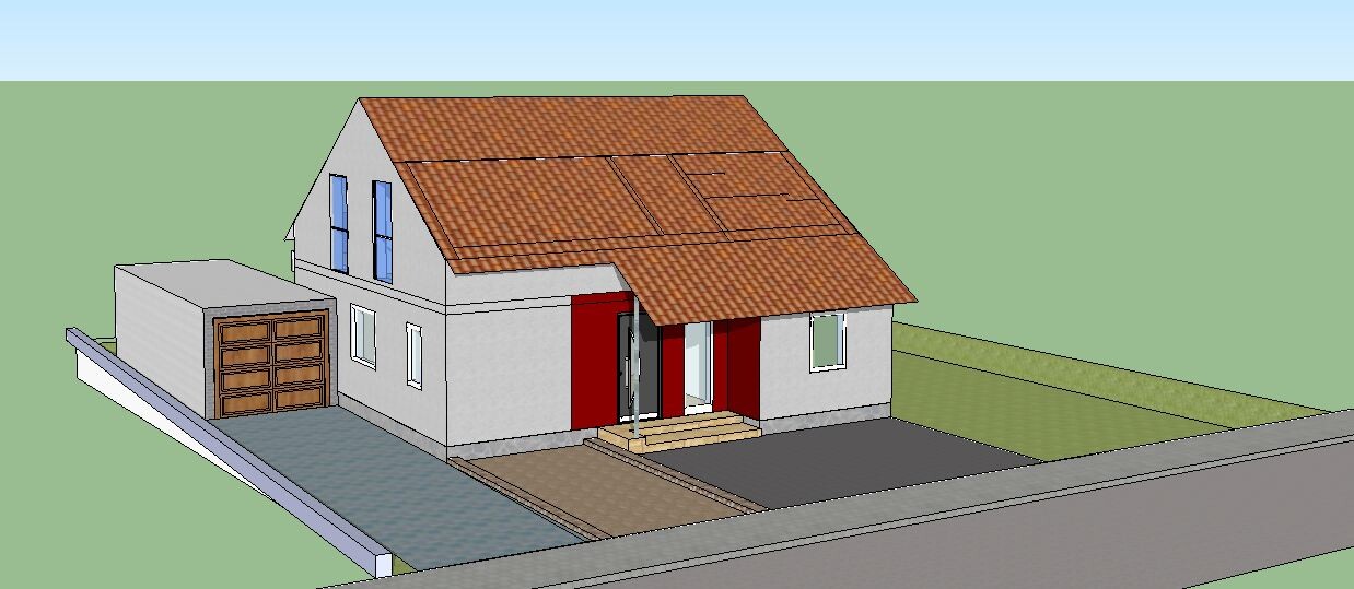

Ich habe damals mit Googles SketchUp gearbeitet.... hat viel zeit gekostet, und viel Spass gemacht
Allerdings habe ich nur den Architektenentwurf nachgebaut.... das Planen haben wir dem Profi überlassen.
Wir hatten einige Ideen und Vorstellungen, aber schon 10 Minuten nach Beginn der Planungsrunde, sah das Haus anders aus :9
3D-Einfamilienhaus mit rotem Ziegeldach, grauer Fassade, Einfahrt und Garage
