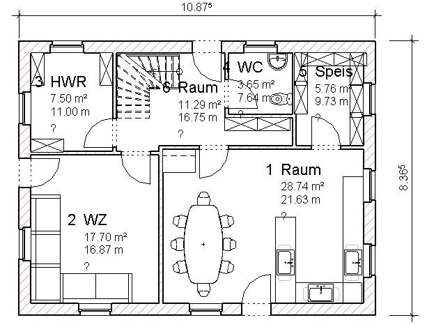

Bin jetzt mal ins rechteckige gegangen.
Und auch die Treppe hat funktioniert.
Ignoriert bitte die drei Spülen.
Grundriss eines Hauses mit Wohnzimmer, Essbereich, Küche, Speis, WC, HWR.
28.03.13 14:25
Nenenene... was Du da machst, geht überhaupt nicht. Du gehst ja ohne Grundgedanken vor.
Etwas von tragenden Wänden, Treppe als Verbindung, Wand auf Wand, Statikproblemen, generelle Maße von Nutzflächen vor/hinter Türen, Schränken, etc sollte man schon gehört haben und es auch als Laie anwenden. Ein Architekt studiert viele Jahre. Wenn Du als Laie Deine Vorstellungen etwas zeichnen möchtest (was ein Architekt übrigens überhaupt nicht mag), dann solltest Du nicht innerhalb einer Stunde meinen, jetzt hast Du den Grundriss.
Überleg Dir einfach mal, warum Deine Treppen nicht angenommen wurden. Bei Möbeln gibt es leider keine Plausibilitätswarnung.
28.03.13 14:27
wie willst Du denn da ein vernünftiges Obergeschoss darauf planen?

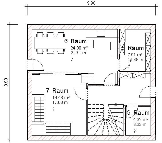

und noch einer.
Bei dem Esstisch stelle ich mir eine Eckbank vor
Schiebetür zwischen WZ und EZ um bei Festen mehr Platz zu haben.
Grundriss eines Hauses mit vier Räumen (6–9); Konferenztisch, Sofa, Treppenhaus und Türen.
nordanney
28.03.13 19:06
Schon besser, aber jetzt fehlt das Gäste-WC.
Wisst Ihr eigentlich wirklich, was Ihr wollt? Entwürfe über Entwürfe, die immer wieder neu sind. Geht zum Architekten und holt Euch mal eine Profi-Meinung ein. Alternativ durchsucht die Seiten von z.B. Fertighausanbietern nach Grundrissen. Die sind (meistens) wenigstens professionell geplant.
