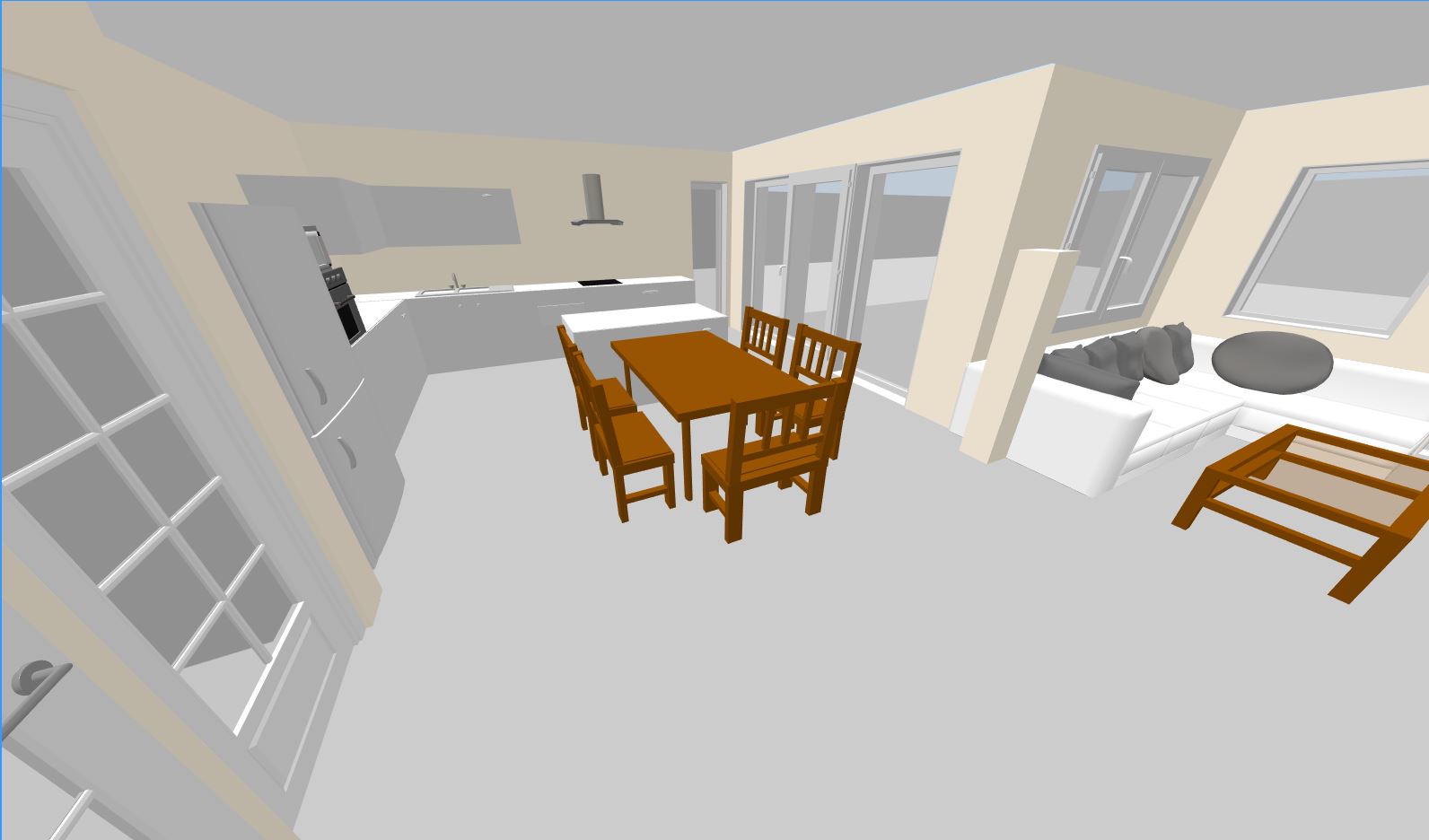

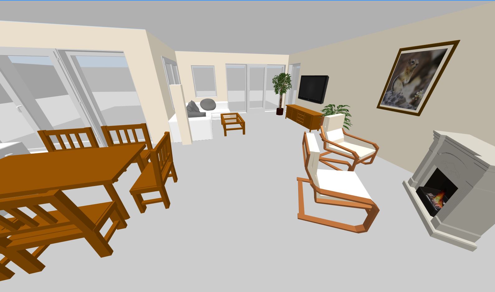

Also mir gefällt das so nicht.. verstehe schon eure Idee, aber das ist noch weit vom Optimum... an einigen Stellen.
sommer2017
sommer2017
Kannst du diese Stellen benennen bzw. wir sind auch noch für Alternativen, welche unsere Wünsche berücksichtigen, offen.
Legurit
Das Gäste-WC ist mit Dusche mit 2,99 qm zwar möglich, aber nicht schön.
Flur ist sehr dunkel, Ankleide ist schmal, diese Ecke in der Küche mit dem Lichtband ungenutzt (?), Form des Wohnzimmers hallenähnlich - nicht gut gegliedert irgendwie.... ich schau morgen noch mal genauer.
sommer2017
sommer2017

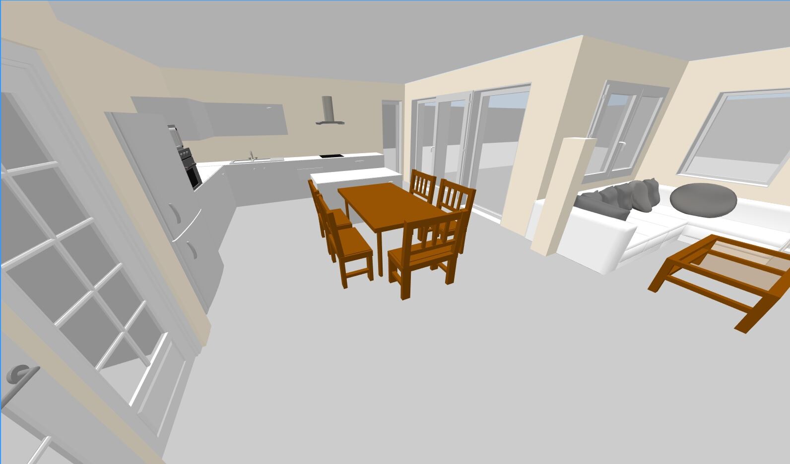

Davor das es zu hallenähnlich wirkt haben wir tatsächlich etwas Angst.
Haben uns bisher auf die 3D Ansicht verlassen und da wirkt es im eingerichteten Zustand erst mal nicht zu groß...
Vielen Dank erst mal und gute Nacht
Offene Küche mit Esstisch aus Holz, Küchenzeile, Sofa und großen Fenstern.
Wohnzimmer mit Esstisch und Bänken links, Sofa, Kamin, TV und Pflanzen, Bilderrahmen mit Vogelbild.
