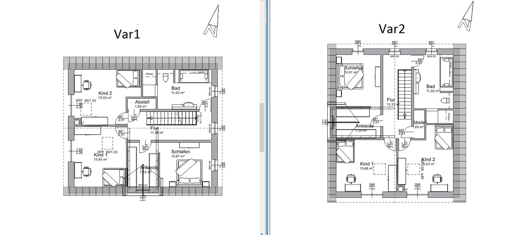

Ich sehe gerade noch: Spitzboden ausbauen? Da nur ein Vollgeschoss erlaubt ist, dürft ihr vermutlich nicht zu viel Drempel bauen, oder? Je nach Dachneigung entsteht dann auch kein großer Spitzboden mehr. Habt ihr das schon mal genauer rechnen lassen?
Die Ankleide ist tendenziell ein paar cm zu klein in der Breite.
Grym
19.11.15 01:07
Was mir noch aufgefallen ist: Treppe im Schmutzbereich.
Salomea29.11.15 10:40
Also den Drempel haben wir mit 1m geplant (Dachneigung 45°)...mehr ist dann aufgrund der einzuhaltenden Eingeschossigkeit nicht drin.
Wir wollten den Spitzboden aufteilen in ein kleines Arbeitszimmer (PC+evtl. kleine Gästecouch) und den Rest als Abstellraum.
Den Zugang zum Schlafzimmer haben wir nun über die Ankleide geändert.

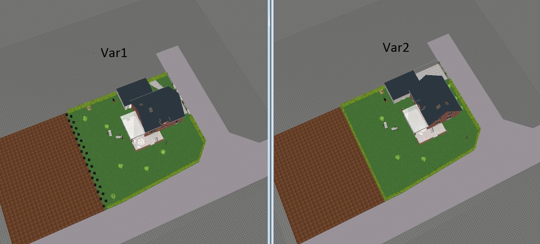

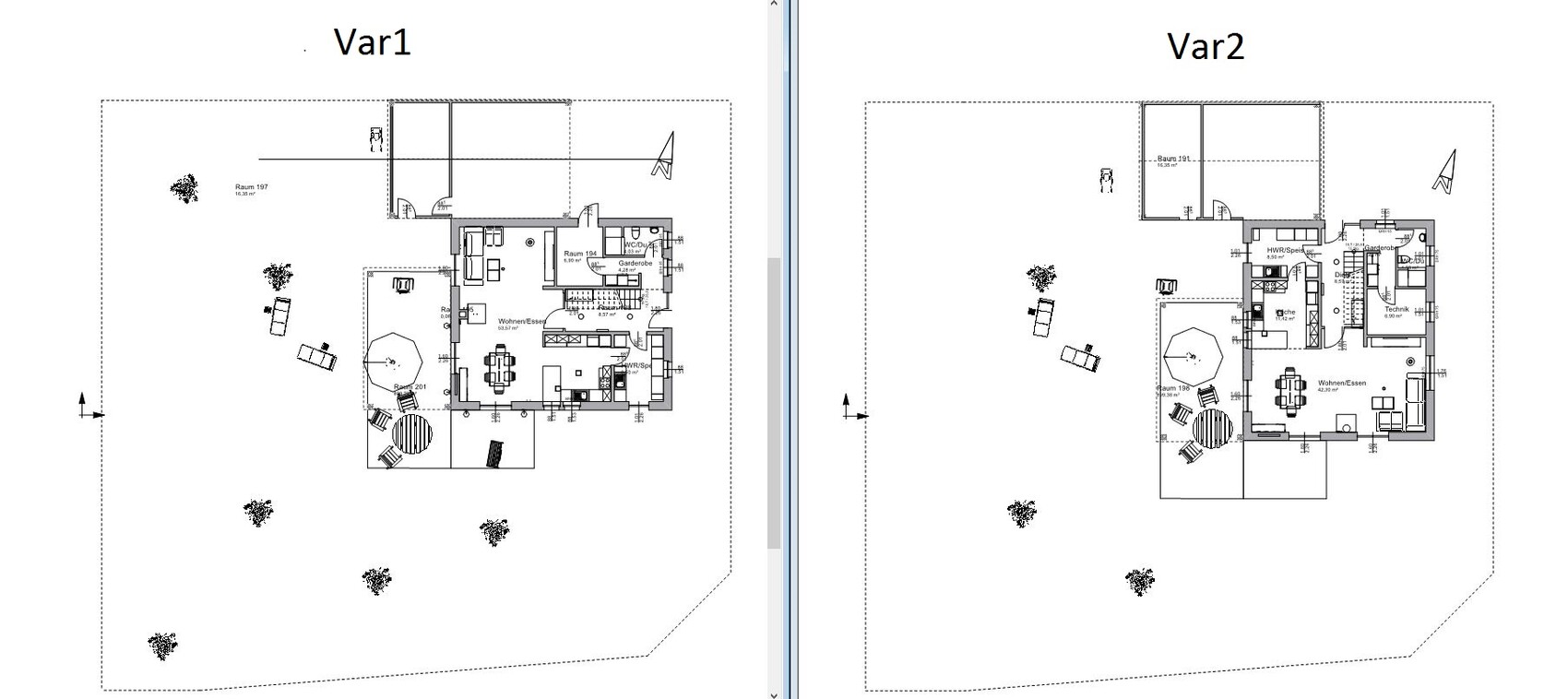

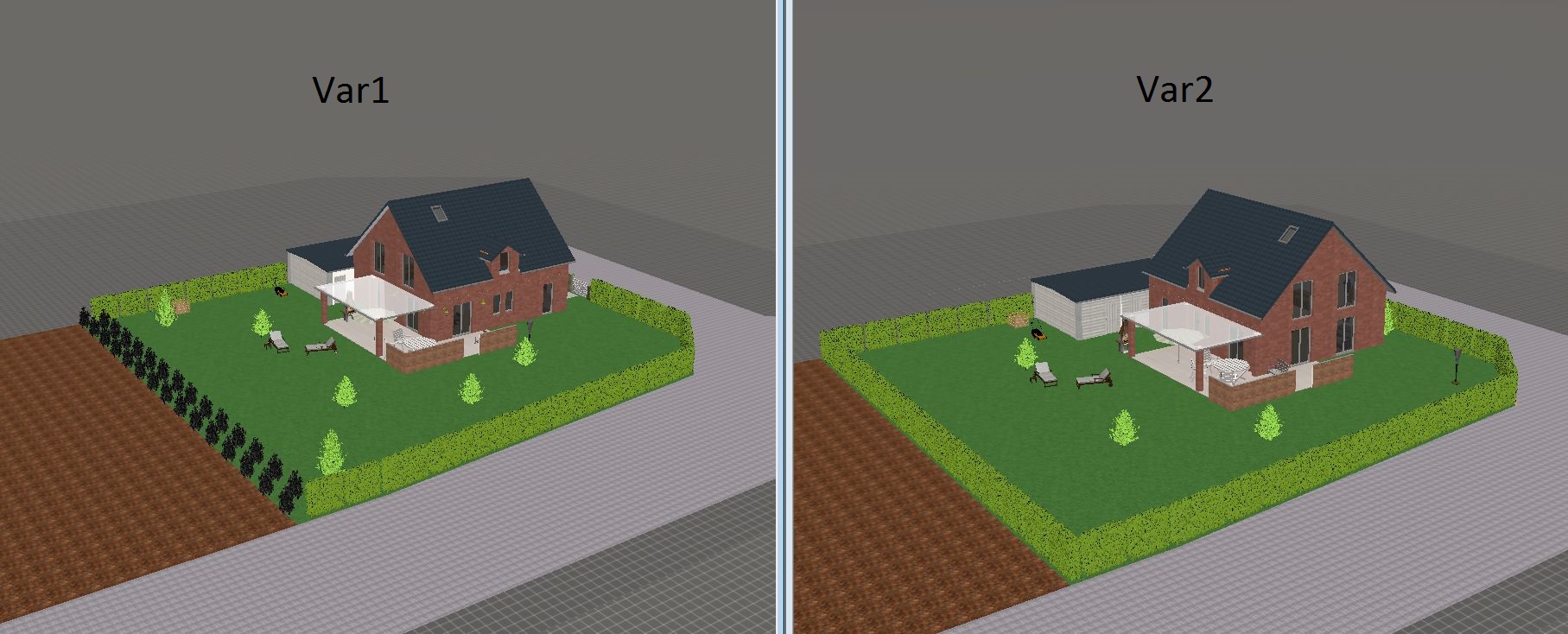

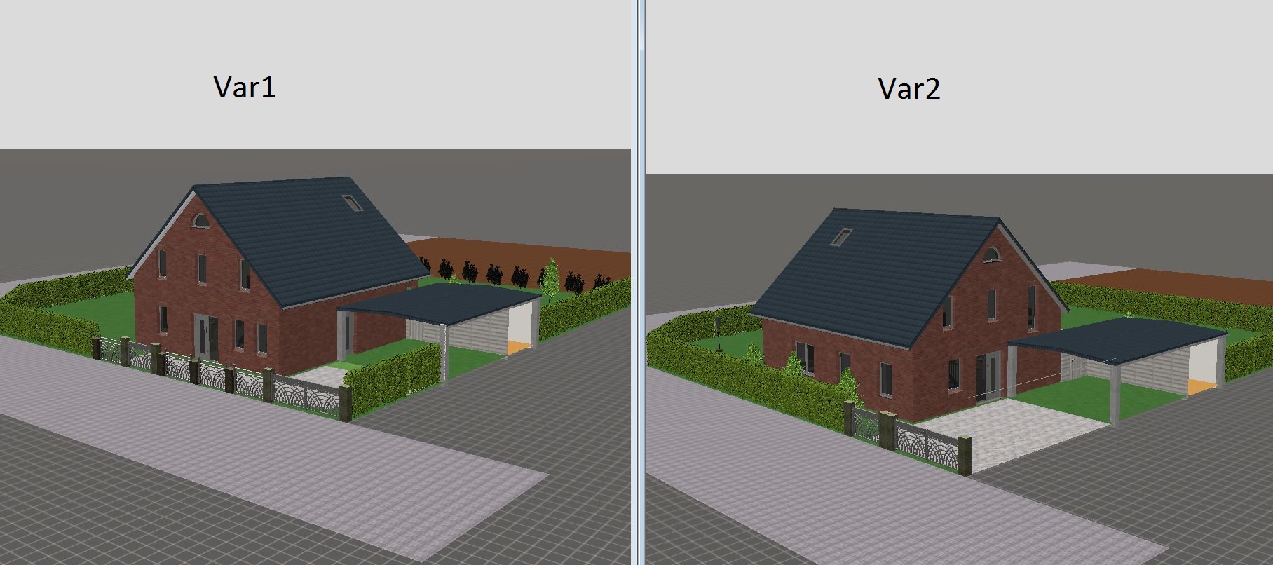

Wir schwanken jetzt zwischen 2 Varianten wie wir das Haus auf dem Grundstück stellen könnten (Anmerkung: Straße im Süden nur ein Rad/Fußweg)
Vor-und Nachteile die wir sehen:
Var1 (Giebel in Ost-West-Richtung):
- Dachfläche gen Süden für später mögliche Photovoltaikanlage
- separat gestaltbarer Eingangsbereich/Zufahrt Garage
- überdachter Nebeneingang über Carport
- Wohn-Essbereich in Richtung Feldrandlage (Westen)
Var2 (Giebel ind Nord-Süd-Richtung):
- Ausrichtung lange Hausfront an Straße (Ost) wirkt harmonischer
- Gartengestaltung --> "größere Schutzecke" durch Haus-Carport-Position
- kurzer Weg Carport in Speis bzw. Küche --> Einkauf
- Kinderzimmer gen Süden (Helligkeit)
Habt ihr noch Hinweise die wir noch nicht beachtet haben?
Wo seht ihr Vor-/Nachteile und welche Variante würdet ihr wählen?
Danke schon mal vorab.

29.11.15 22:34
Variante 1 erscheint mir gefälliger. Ich mag Eingangstüren, die den Ankommenden, Besuchern oder Vorbeigehenden anlachen
Nebenbei profitieren auch die anderen Räume davon.
