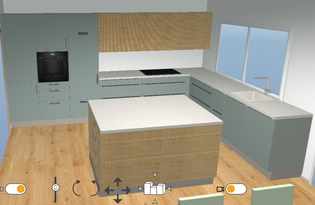

roteweste02.02.25 12:20
K a t j a schrieb:
Aus meiner Sicht entschärft sich da nix. Alles, was regelmäßig an Gedöns und unabgewaschenem Geschirr rum steht, begrüßt Dich als erstes.
Bitte nicht von deinen Lebensgewohnheiten auf andere schließen. Eine saubere Küche haben wir jetzt auch schon. Das muss man halt sein Arbeitsverhalten anpassen.
Aber seis drum: Die Flursituation ist denke ich abschließen ausdiskutiert.
02.02.25 12:22
K a t j a schrieb:
Aber rein optisch finde ich die Küche nett.
So verschieden sind Geschmäcker. Ich bekomme bei dem Kuddelmuddel Augenkrebs. Da konkurieren die Griffe mit der Kassettenfront, die weiße Kassettenfront mit der holzfarbenen Kassettenfront.
roteweste02.02.25 12:25
Oh gib darauf nix. Das Grundrissprogramm heißt LiveHome3D und hat vor allem 3D Modelle von altbackenen amerikanischen Möbeln. Ich hab versucht das Farb- und Möbelkonzept weitestgehend abzubilden. So Details wie Griffe fallen da aber komplett hinten runter...
02.02.25 12:35
Ah, ok. Ich habe ja schon für mich die verschiedenen Arbeitsplatten-Dicken und Holzmaserungen herausgefiltert. Dachte aber, dass zumindest die Oberflächen sowie Griffe ausgesucht wären.
K a t j a02.02.25 12:49
Wie könnte ich? Schließlich habe ich keine 3 Kinder, die ständig ihr Zeug da abwerfen werden.
Auf jeden Fall. Aber entschärfen tut sie sich da halt nix.
roteweste02.02.25 12:55
Das kommt dem vielleicht näher. Die Griffe an den Hochschränken sind aber auch noch komplett wild:
Moderne Küche: Insel, grüne Schränke, Spüle am Fenster, Backofen im Hochschrank.
griffe
