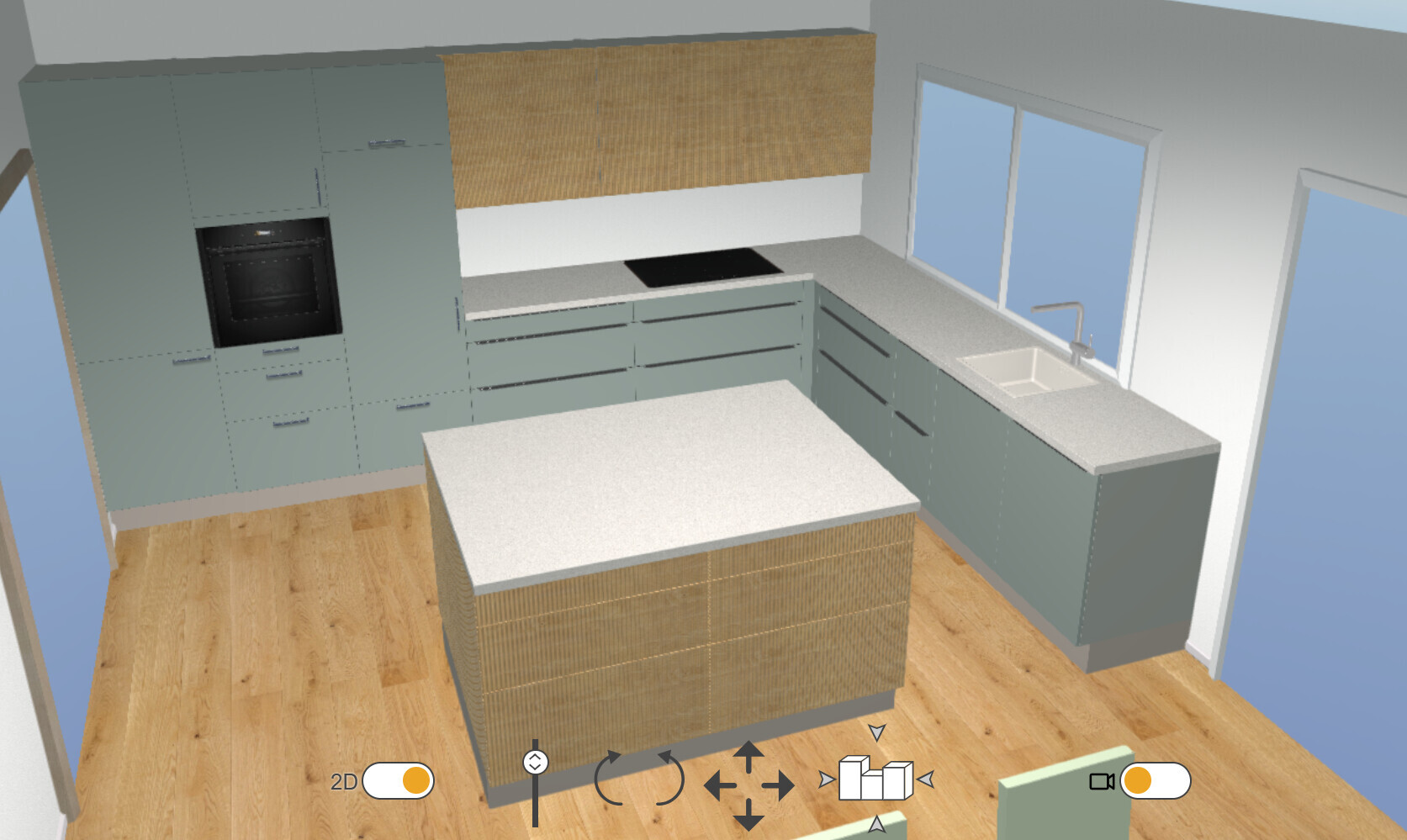

roteweste02.02.25 20:30
kbt09 schrieb:
Die Sofaposition finde ich kontraproduktiv, weil sie den Raum wieder einkastelt.
Das sehen wir auch so. Der Planer hat es jetzt halt so gezeichnet. Vorschweben tut uns eher etwas Chaiselongue, aber zur raumabgewandten Seite (also quasi gespiegelt).

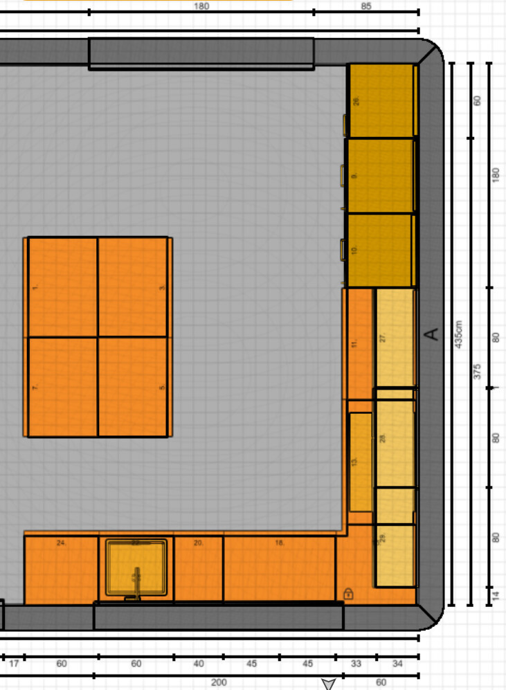

Zur Küche: Das ist der aktuelle Plan. Dimension der Insel noch nicht ganz klar.

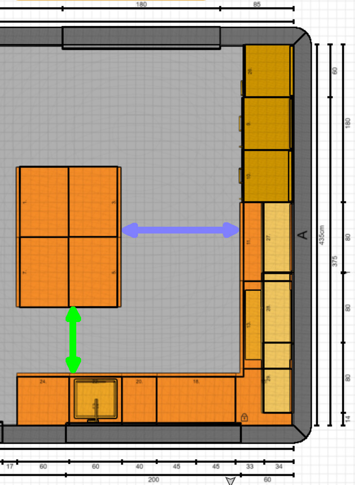

02.02.25 21:49
Lila ist etwas zu viel Abstand und grün etwas zu wenig. Lila würde ich um ca. 20 - 30 cm verringern, maximal 110 cm und grün um ca. 20-30 erweitern, minimal auf 90 cm. Für mein Dafürhalten muss die linke Kante der Insel nicht in einer Linie mit dem Ende des unteren L-Schenkels enden. Daher würde ich den unteren Schenkel dann auch eher überbetonen und z. B. aus dem 90er Unterschrank einen 100er machen. Oder, weil auch so einsichtbar, evtl. planlinks der Geschirrspüler noch ein 15er Element mit Tür für z. B. einen Handtuchhalter etc. Das spart dann auch eine Wange oder Stütze links neben der Geschirrspüler.

wiltshire
02.02.25 21:51
Volle Zustimmung bei der Einschätzung der Abstände und dem Loslassen von der gedachten Linie - wenn es die Insel sein soll.
Je nach dem wie ihr kocht und das als verbindende Tätigkeit sehr, wenn andere schon am Tisch sitzen, würde ich überlegen das Kochfeld auf die Insel zu setzen um in Raumrichtung kochen zu können.
02.02.25 22:15
Da finde ich eine 160 cm breite Insel wieder zu klein für. Bei einem 80er oder 90er Kochfeld sind dann links und rechts nicht mehr so viel Platz, die Schrankaufteilung und dann ist ja heute in Insel so etwas wie Bora modern, dadurch verlieren die Unterschränke auch noch Stauraum.
Und so eine tolle große Insel mit 3 Kindern und Familie ist fürs Kekse oder Pizza backen, für Gästebuffets usw. doch prima geeignet.
