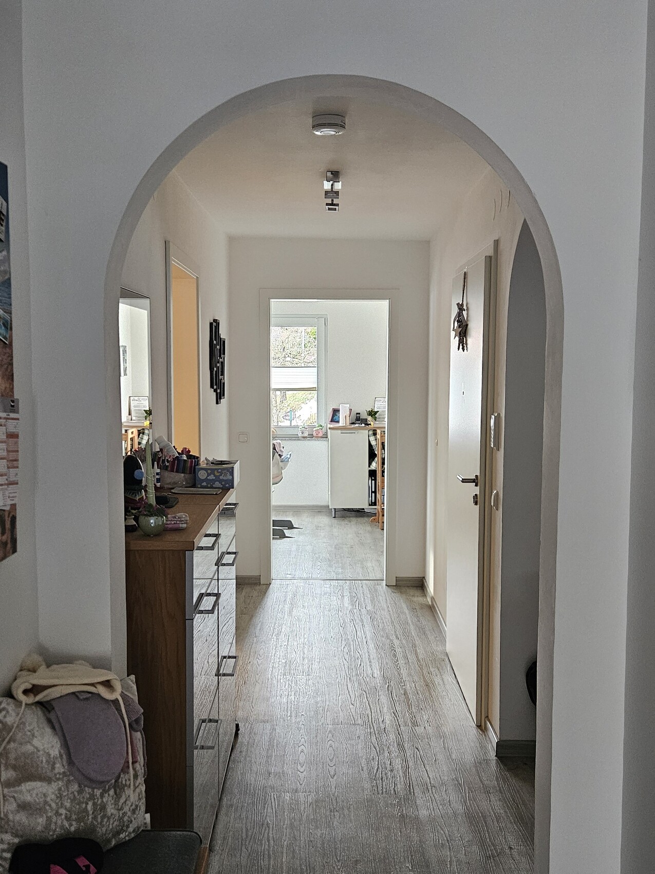

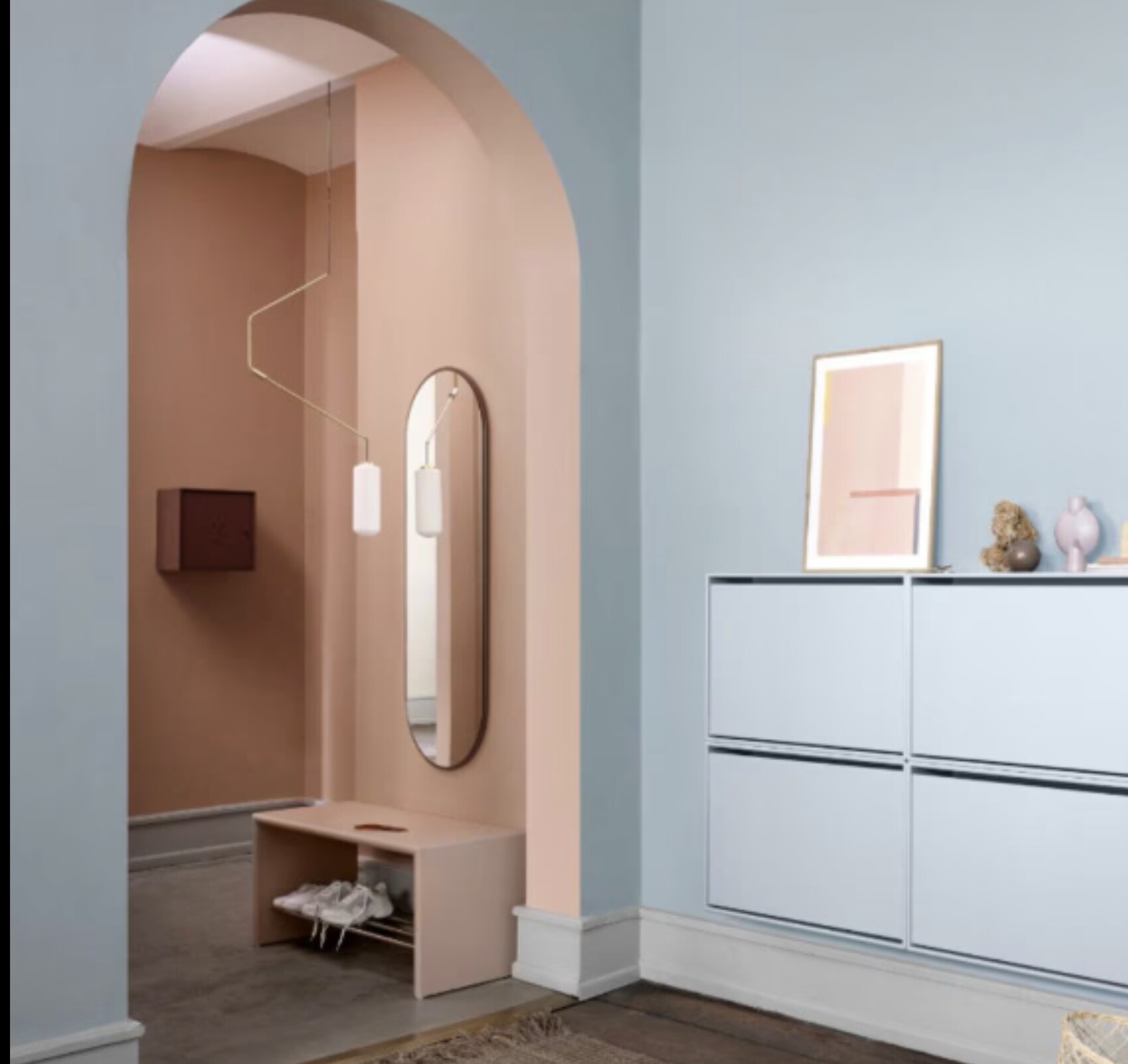

Ich will hier niemanden von irgendetwas überzeugen, aber ich wunder mich schon, wieso hier über die Bögen so die Nase gerümpft wird. Anbei mal zwei Bilder. Eins von unserem jetzigen Bogen und eins von einem schön gestalten Flur, so wie ich es mir bei uns auch vorstellen könnte.
Das Naserümpfen kommt schnell, wenn jemand etwas implementiert, was aus der Mode gefallen ist. Auf den Bildern ist der Bogen ein gestalterisches Element, welches aus der gewählten Perspektive einen Rahmen für den Blick in einen anderen Gebäudeteil bietet. Die Bilder sehen für mich durchaus ansprechend aus. Reine Geschmackssache.
Maulwurfbau
03.02.25 10:21
Sehe ich genauso. Reine Geschmacksache. Zwar nicht meine Geschmacksache, aber Geschmacksache ;-)
Arauki11
03.02.25 10:55
Ich denke auch, dass das Jeder für sich so sehen kann. Meine Frage wäre dabei lediglich, was man damit erreichen möchte. Bietet es mir dann Vorteile in der Funktion bzw. im Nutzen oder schaffe ich damit einen optischen "Vorteil" wie z.B. einen erkennbaren Stil. Die Gefahr sehe ich oft darin, wenn man beliebig einzelne Dinge zusammensetzt, was dann die Gefahr in sich trägt, am Ende zum Gelsenkirchner Barock zu werden. Ich denke, dahingehend sollte man sich Gedanken machen. Ich war öfter in arabischen Staaten und daher mag ich die Rundbögen und das Verspielte ebenso; dieses müsste sich dann aber als Stil durch mein Haus ziehen (und wohl auch außerhalb). Ich kann es gedanklich aber auch mit unserem einfachen Reihenhaus der 60er Jahre in Verbindung bringen und dem Eiche-Brutal-Möbel sowie die orangenen Tapeten in Kreisform in meinem Durchgangs-Kinderzimmer.
@roteweste Ich würde an Deiner Stelle daher an diese beiden Punkte denken, Funktion und/oder Wohnstil.
