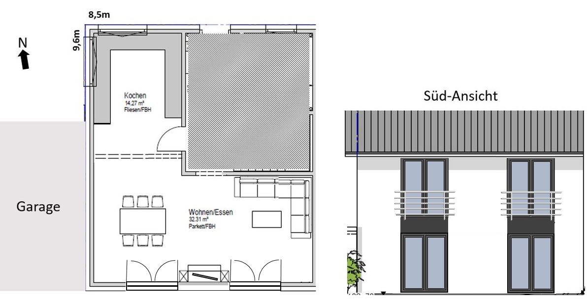

Mbk84Hallo zusammen,
nach der großartigen Hilfe bei der Grundriss-Planung (LINK) (Danke!) steht nun der Grundriss und es geht ans Finetuning der Fensterplanung im EG
Es handelt sich um ein sog. Kettenhaus, d.h. keine Fenster planrechts möglich (im Prinzip wie eine Doppelhaushälfte). Daher um so wichtiger, dass die vorhandenen Möglichkeiten optimal genutzt werden.
Anbei der aktuelle Plan. Mit den Fenstern an der Nordseite (Küche) sind wir wir eigentlich schon ganz zufrieden (sind ca. 80cm hohe Querfenster), wobei Verbesserungsvorschläge hier natürlich genauso willkommen sind!
An der Südseite gibt es aber noch Verbesserungspotenzial, wir finden nur einfach keine gute Lösung. Die Couch-Ecke an sich ist uns wichtig, genauso wie der gegenüber liegende Fernseher. Der macht es aber schwierig die Fenster optimal zu positionieren, denn ein Fernseher direkt vor dem Fenster ist ja auch nicht optimal. Im aktuellen Vorschlag fürchten wir, dass die Couch Ecke zu dunkel werden könnte?!
Wir wären wirklich sehr dankbar für Vorschläge oder Denkanstöße, was die Fensterplanung betrifft.
Vielen Dank vorab für Eure Hilfe!

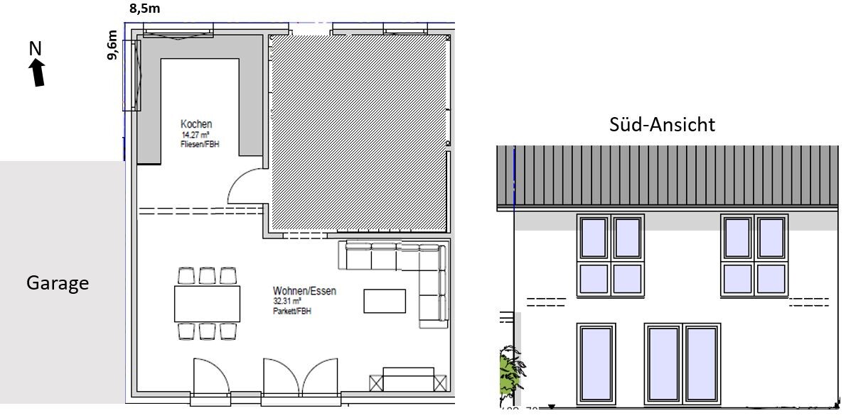

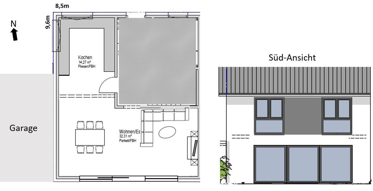

Mottenhausen27.06.19 12:57Würde mir auch viel besser gefallen!
Auch die Änderung an den oberen Fenstern macht gleich einen flotteren Eindruck - kleine Sache, aber große Wirkung!
Allerdings würde ich die Mitte als festes Element planen und beide Seiten als Schiebetüren, dann kann man sowohl aus dem Wohnzimmer als auch dem Essbereich direkt auf die Terrasse.
