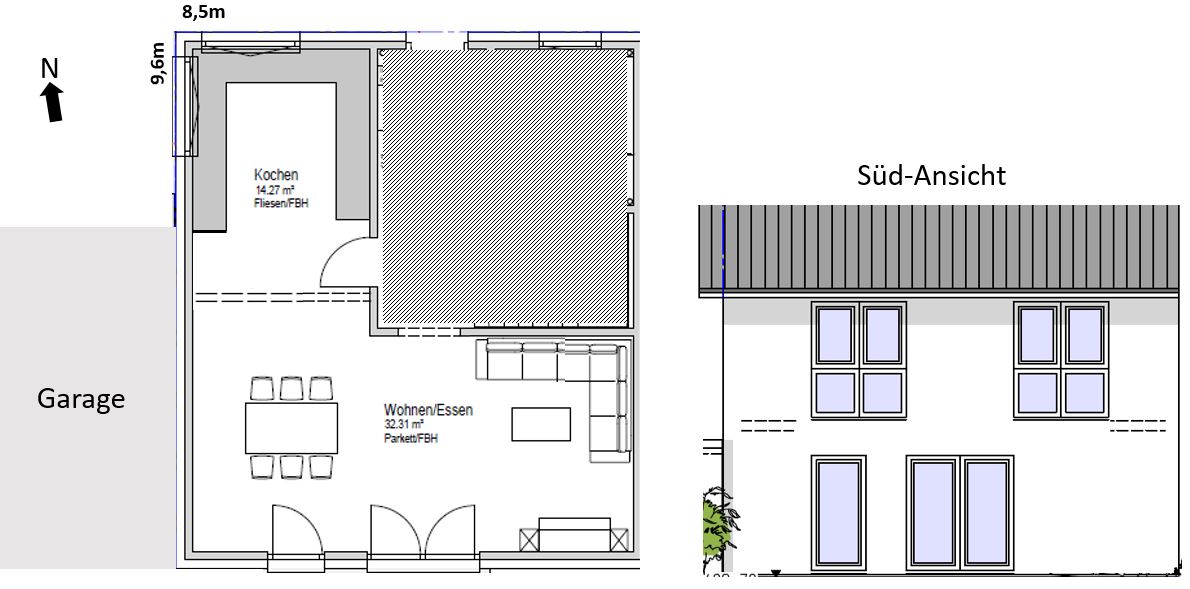

nach der großartigen Hilfe bei der Grundriss-Planung (LINK) (Danke!) steht nun der Grundriss und es geht ans Finetuning der Fensterplanung im EG
Es handelt sich um ein sog. Kettenhaus, d.h. keine Fenster planrechts möglich (im Prinzip wie eine Doppelhaushälfte). Daher um so wichtiger, dass die vorhandenen Möglichkeiten optimal genutzt werden.
Anbei der aktuelle Plan. Mit den Fenstern an der Nordseite (Küche) sind wir wir eigentlich schon ganz zufrieden (sind ca. 80cm hohe Querfenster), wobei Verbesserungsvorschläge hier natürlich genauso willkommen sind!
An der Südseite gibt es aber noch Verbesserungspotenzial, wir finden nur einfach keine gute Lösung. Die Couch-Ecke an sich ist uns wichtig, genauso wie der gegenüber liegende Fernseher. Der macht es aber schwierig die Fenster optimal zu positionieren, denn ein Fernseher direkt vor dem Fenster ist ja auch nicht optimal. Im aktuellen Vorschlag fürchten wir, dass die Couch Ecke zu dunkel werden könnte?!
Wir wären wirklich sehr dankbar für Vorschläge oder Denkanstöße, was die Fensterplanung betrifft.
Vielen Dank vorab für Eure Hilfe!

Ich würde eine große Fensterfront machen, nicht dieses Gestückel mit den zwei verschiedenen Fenstergrößen.
Links fast an die Westmauer und druchgehend soweit wie man es rechts will; eine Schiebetüre oder zwei bewegliche Einheiten rechts und links und Mitte fest.

ich würde es so machen:
Grundriss eines Hauses: Küche, Wohn- und Essbereich, Garage, Südansicht
die feststehenden Elemente im OG ohne Mittelsteg. Habe ich jetzt ein paar mal live gesehen und sieht top aus.

Würde mir auch viel besser gefallen!
Auch die Änderung an den oberen Fenstern macht gleich einen flotteren Eindruck - kleine Sache, aber große Wirkung!
Allerdings würde ich die Mitte als festes Element planen und beide Seiten als Schiebetüren, dann kann man sowohl aus dem Wohnzimmer als auch dem Essbereich direkt auf die Terrasse.

Oder mehr in Richtung Stadtvilla-Look. Lets Make Französische Balkone Great again.
und die Glasfront aus dem ersten Fall könnte auch finanziell etwas den Rahmen sprengen

Die Variante so aber nur für Gelegenheits-TV-Gucker - dann lieber wieder eine Anordnung des Wohnbereichs wie im ersten Beispiel, trotz der geänderten Fenster.
