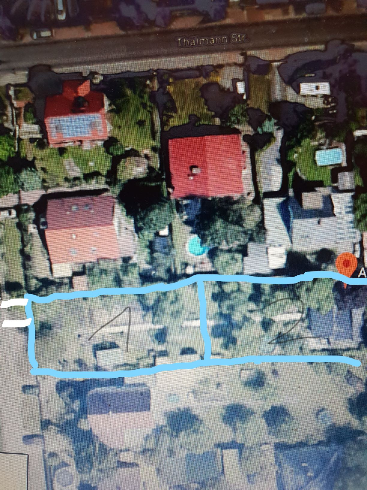

Wie breit müsst ihr den die Zufahrt zum Grundstück halten? Ist das schon irgendwo geregelt? Ist die "Wendeplattform" (Zufahrt 2) in vorgeschrieben? Eine Einfahrt in der Größe ist natürlich auch eine finanzielle Sache. Wir haben eine Süd-Erschließung und damit auch eine recht lange Einfahrt. Im erweiterten Wasserschutzgebiet war das mit der größte Posten der an den Gartenlandschaftsbauer überwiesen werden durfte.
Gibt es ein Baufenster an das sich das Haus halten muss?Die Zufahrt muss mind 3m breit sein. die Wendeplattform ist nicht vorgeschrieben, die hat die Baufirma lediglich als Beispiel so eingezeichnet. Ein vorgeschriebenes Baufenster wurde uns nicht genannt.
ich habe mal das Satellitenbild unseres Grundstücks hochgeladen. das Grundstück 1 ist unseres, dahinter Grundstück 2 unsere Nachbarn.

oder allgemein die Grundfläche vergrößern, wenn das Gästezimmer bleiben soll?Wenn es vom Budget darstellbar ist. Ein "was auch immer" Zimmer im EG ist sicher nicht verkehrt. Und die zusätzlichen m2 ergeben im OG auch noch etwas mehr Spielfläche.
Dein Grundstück ist, gerade wenn man noch den 3m Weg abzieht sehr lang und eher schmal. Wenn es das Gelände zulässt bietet sich dann auch eher ein längliches und schmäleres Haus an. Das passt allerdings nicht unbedingt zu dem Wunsch "Stadtvilla". Aber es gibt ja auch andere schöne Hausformen die 2 Vollgeschosse bieten (einfach mal in der Google Bildersuche eingeben).
