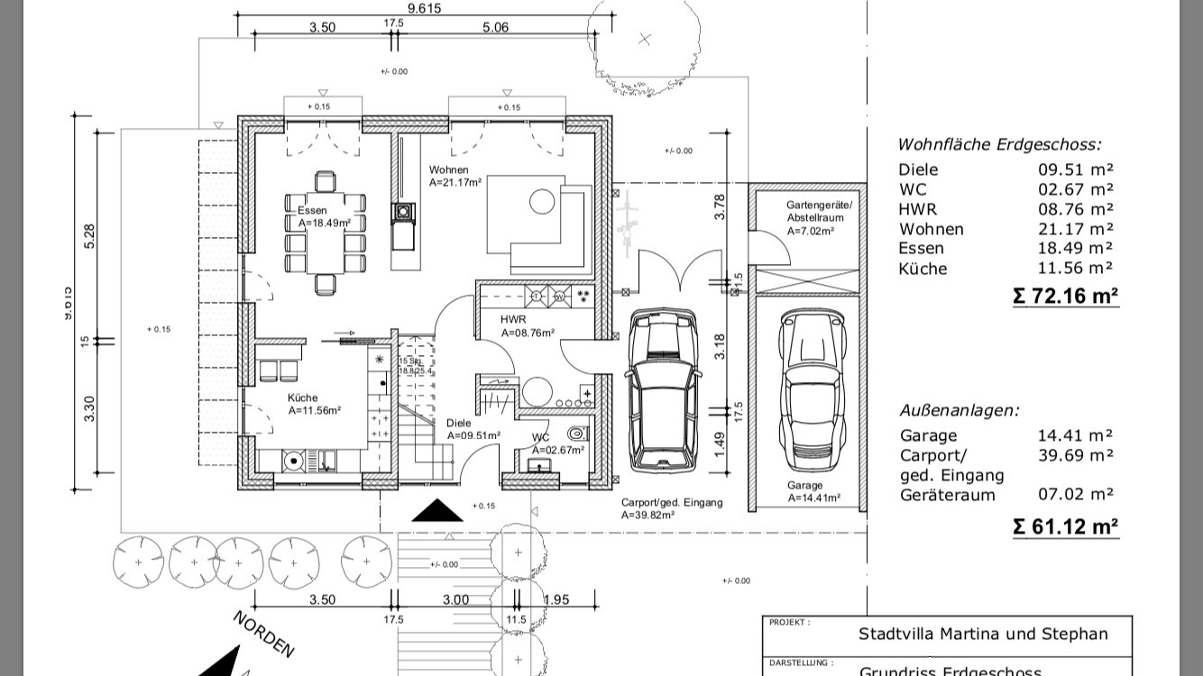

Hallo, ich suche noch Verbesserungsvorschläge für unseren Entwurf.
Die Anordnung der Fenster gefällt uns noch nicht und der Ofen wird auch gestrichen
Grundriss Erdgeschoss eines Hauses mit Küche, Essen, Wohnzimmer, HWR, Diele, WC und Garage.
Grundriss OG mit Flur, 4 Zimmer, Bad und ZBV; Gesamtfläche 68,92 m²

@Basel, du hast https://www.hausbau-forum.de/threads/grundrissplanung-unbedingt-vor-Beitrag-Erstellung-lesen.11714/ gelesen?
In welchem Bereich suchst du denn Verbesserungsvorschläge? Was gefällt dir nicht. Einen 3-Zeiler als Input ist schon ein bißchen seltsam.

Basel schrieb:
Ein Gemisch aus vielen Beispielen aus div. Magazinen, Besichtigungen etc.
Was stammt den jetzt in diesem Entwurf aus Magazinen?
Welche Sichtachse wurde von Euch von tollen Beispielen aus den Medien übernommen?
Worauf seid ihr besonders stolz?
Für 2 Personen würde mir oben etwas besseres einfallen.
Bad finde ich gut. Bettwand finde ich zu kurz.
Da ihr nur für 2 Personen plant, wäre hier mehr Platz zu wählen.
Grundsätzlich finde ich es stimmig - die Küche allerdings etwas langweilig.
Ihr solltet Euch entscheiden, ob geschlossen oder offen. Eure Gedankengängen kennt hier keiner.
Gruß, Yvonne

Basel schrieb:
Mein Fehler, wir sind uns bei der Küche noch nicht ganz einig ob offen oder geschlossen.
Für so ein "Problem" finde ich ja eine schöne große - evtl. auch zweiflügelige - (gläserne) Schiebetür sehr schön. Da kann man die Küche zu machen, aber wenn die Schiebetür offen ist, ist es beinahe wie eine richtige offene Küche.

was mich total stören würde, ist der Eingangsbereich.
