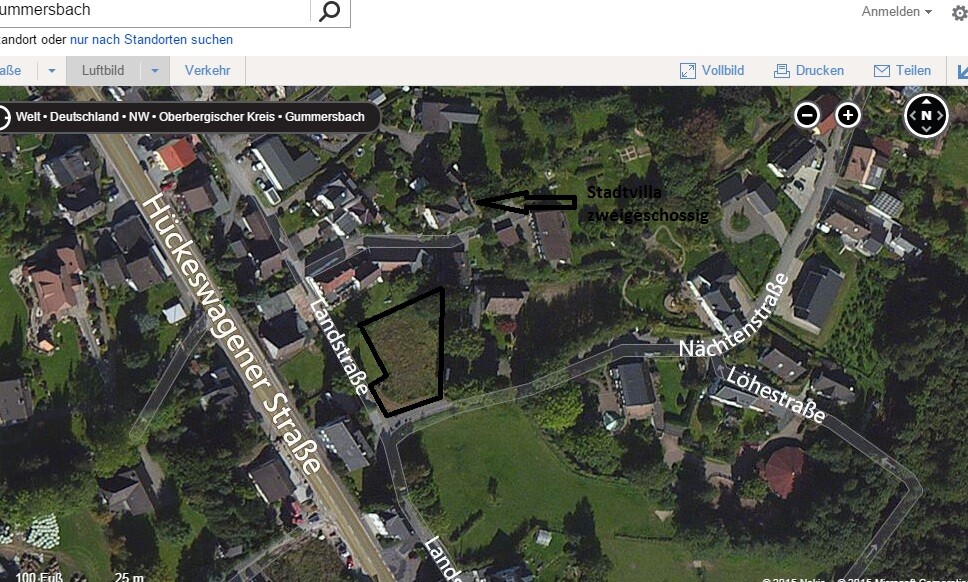

D.Gerner05.02.15 14:07
Vielen Dank erstmal für eure Beiträge.
Folgendes Grundstück ist mir ins Auge gesprungen.
Werde nach der Arbeit zum Rathaus fahren und die genaue Bebaubarkeit klären.
[B]Fläche: ca. 1024 qm
Festsetzung:[/B]: Bebauungsplan 1 und 1a Allgemeines Wohngebiet, zweigeschossige, offene Bauweise, Grundflächenzahl: 0,4, Geschossflächenzahl: 0,7
Sonstiges: Das Grundstück steht zum Verkauf. Eine Kontaktadresse kann im Fachbereich Stadtplanung im Gummersbacher Rathaus erfragt werden.

D.Gerner schrieb:
wir suchen zur Zeit ein passendes Grundstück, wo die Bebauung sich nach §34 richtet. Ist zwar nicht gerade einfach aber man findet immer wieder Baulücken, wo es möglich wäre. Wir kommen aus dem Kreis Gummersbach.
§ 34 ist sicher nicht das Problem; Berg- und Talfahrt in dieser Ecke dagegen schon. Insofern könnte Deinem Grundriss ein Keller fehlen 😉
Grüße, Bauexperte
