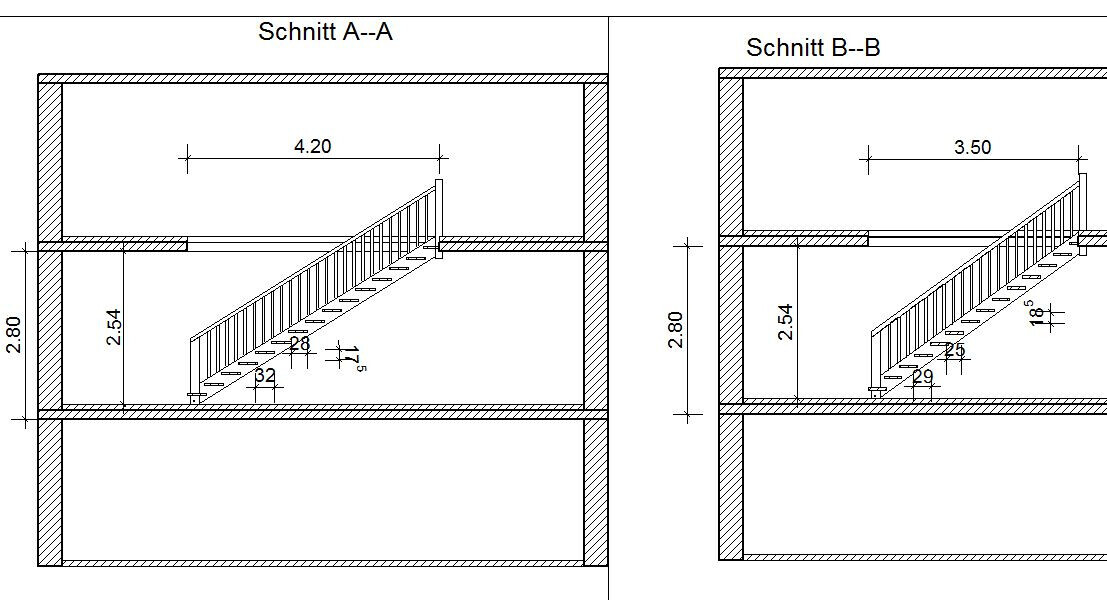

@Patkia .. w,g. Stauraum unter der Treppe ... alles ordentlich erkannt, aber, deine geplante Zugangstür passt nicht.
Sieh dir mal die Steigung einer Treppe an:
Technische Zeichnung: Querschnitt A-A und B-B einer Treppe mit Geländer, Maße.
Du willst vom höchsten Punkt aus gesehen, erst mal gut 100 cm Küchenschrank stellen und dann den Zugang für den Raum unter der Treppe, nur, da sind dann keine 2 m Höhe mehr, sondern in Türbreite ca. 140 bis 190 cm Höhenbereich unterhalb der Treppe.
treppe
