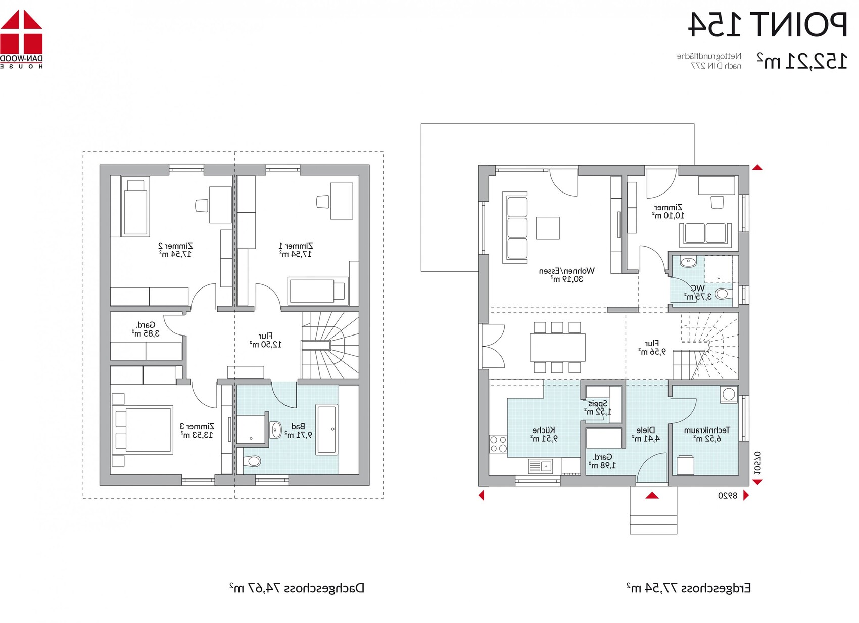

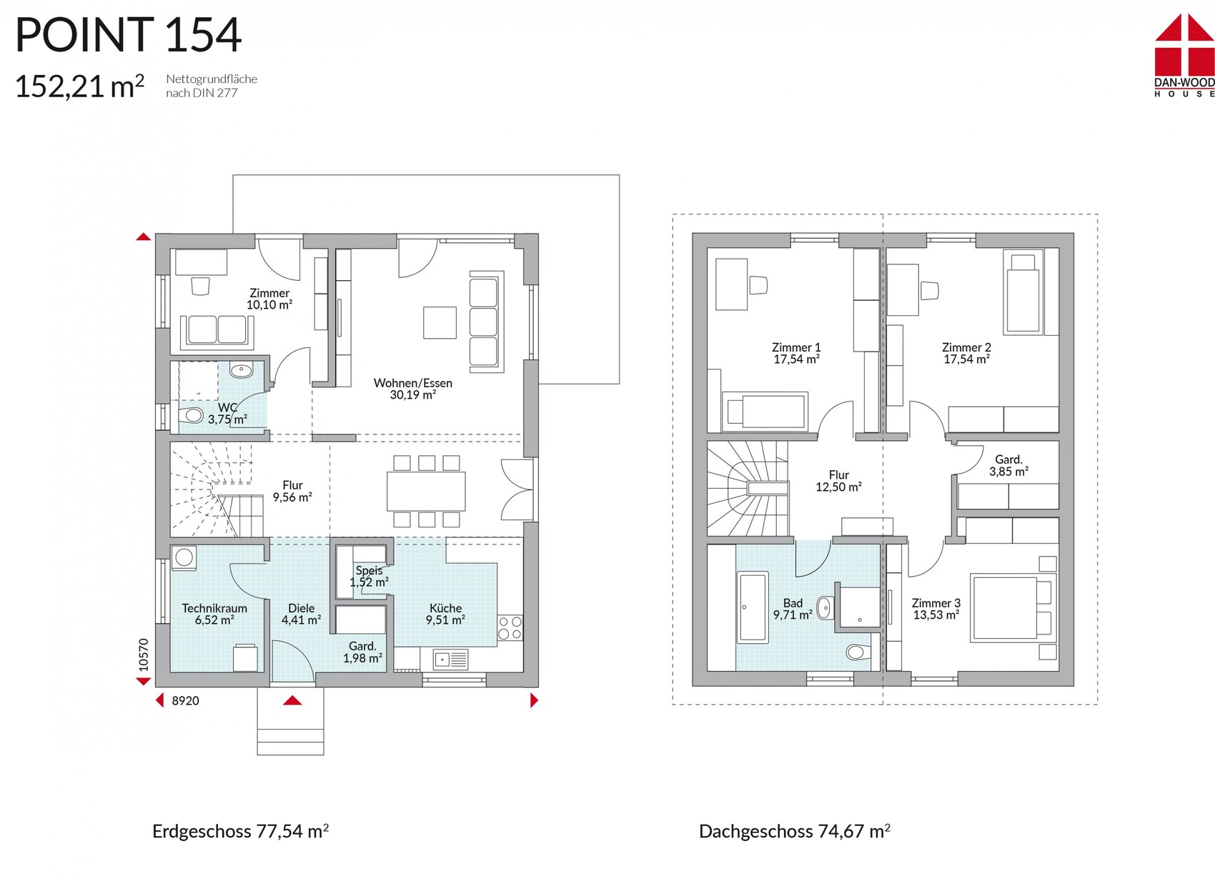

Wäre denn auch denkbar, die Wohnräume (Kochen / Essen / Wohnen) nebeneinander zu platzieren. Also ganz schlicht wie bei vielen Grundrissen, als Beispiel Point 154, wobei jetzt weder Maße noch jede Wand so übernommen werden muss, sondern einfach nur die Anordnung der Räume so akzeptabel wären?
Zweigeschossiger Hausgrundriss mit Erdgeschoss und Dachgeschoss, Zimmer, Küche und Bad.
In Eurem Fall natürlich noch gespiegelt:
Zwei-geschossiger Hausgrundriss mit Erdgeschoss und Dachgeschoss als Planzeichnung
Patkia21.08.18 14:59
Finde ich im Prinzip nicht so schlecht, hab sowas nur noch nie in live gesehen und kann echt nicht einschätzen, wie es mit der Wohnlichkeit aussieht, wenn man alles auf einer Linie hat.
Erfahrung?

11ant21.08.18 16:48
Patkia schrieb:
Never ending Story
In Abhängigkeit von der "Fähigkeit", sich selbst im Weg zu stehen, ja:
Patkia schrieb:
Da wir wohl eine Stufe und ein Walmvordach vor dem Eingang haben werden, ist es zum einen die Optik, die da evtl. bei einem seitlichen Eingang stört und zum anderen ist ja dann Dach und Stufe auf der Fahrspur aus der Garage.
Soll heißen: Vordach weg und schon ist ein Knoten zerschlagen, der Eingang kann auf die Einfahrtsseite. Das lohnt sich m.E., das sinngemäß mit jeder vermeintlich unverrückbaren Vorgabe einmal durchzuspielen.
kaho674 schrieb:
als Beispiel Point 154, [...] In Eurem Fall natürlich noch gespiegelt:
Da fände ich zum Beispiel überhaupt keinen Beinbruch, daß da die Tür nicht mit der Goldwaage in der Mitte liegt.
