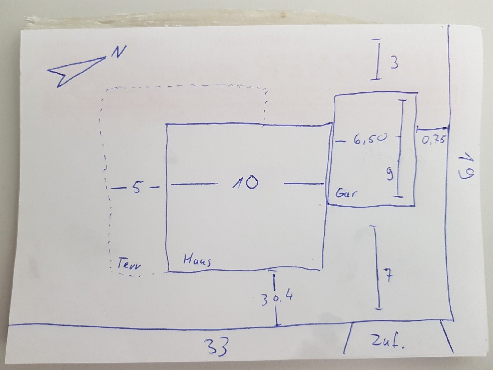

Bzgl. Garten denken wir, es macht schon was aus. Wenn man addiert: 0,75 Grünstreifen+ 6,50 Garage + 10,50 Haus + 5 Meter Terrasse. Da bleiben keine 200 qm (zusammenhängende) Gartenfläche übrig. In denen noch ein Gartenhaus Platz finden muss, eine Hecke angesetzt und 3 Bäume gepflanzt werden müssen. Daher kam der Gedanke: 1,50 mehr oder weniger machen dann schon was aus.
Die Garage ist in der Tat genehmigungsfrei. An die 15 Meter kommen wir ja nicht ran. Hinten sind ja gute 3 Meter Platz. Außerdem ist der Bau im Rahmen eines BB bis zu 150 qm abgesegnet. Diese soll dann gleich mit dem Bauantrag eingereicht werden.

Kannst Du das bitte mal alles bemaßt einzeichnen ? Sofern ich mich erinnere, gab es keine Maße vom Grundstück- insofern ist es jetzt gerade schwer zu folgen.

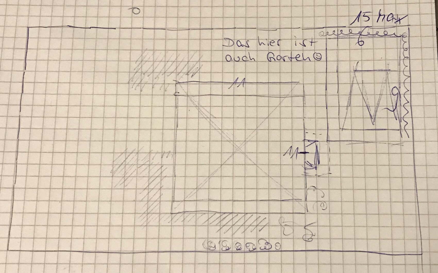

In welche Richtung planst Du Dein Haus? Ich bin jetzt hiervon ausgegangen
Handgezeichnete Grundriss-Skizze mit Gartenbereich und Zimmeraufteilung
Patkia22.08.18 09:18
hatte das Eingangs mal drin, hab noch Mal ne schnelle Skizze gemacht.
unten am Haus wissen wir noch nicht, ob 3 oder 4 Meter.
aber die Breite ist ja soweit eindeutig skizziert
Handgezeichnete Grundriss-Skizze eines Hauses mit Garage, Maßen und Orientierung.
kbt0922.08.18 10:56
0,75 m Abstand der Garage zum rechten Nachbargrundstück wird vermutlich nicht gehen. Entweder Grenzbebauung oder 3 m Abstand.
Oder weiß es jemand anders?
O
Otus11
22.08.18 11:33
Alles, was die Abstandsmaße unterschreitet, gilt als Grenzbebauung. Geht also in den vorgegebenen Maßen.
