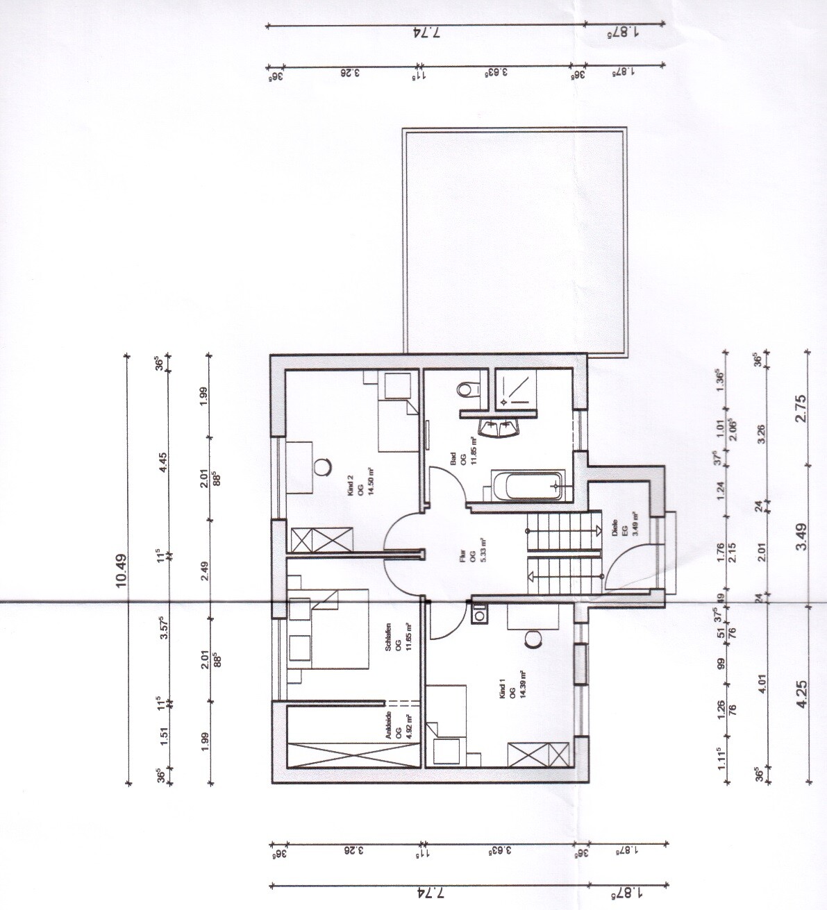

Ohne einen Keller wäre mir der Hauswirtschaftsraum schon deutlich zu klein. In Kombi mit der kleinen Küche hätte ich da ein Problem. Zumal ihr im Hauswirtschaftsraum nicht wirklich viel Abstellfläche haben werdet, wenn wie es aussieht auch die Haus-Technik dort geplant wird.
Der Abstellraum neben dem haus soll für Gartengeräte genutzt werden?
Manu197608.11.15 18:44
Die Treppe finde ich nen Ticken zu risikoreich. Ein falscher Tritt auf dem Podest und es geht abwärts.
Küche wäre mir auch zu klein und der Abstellraum wurde ja auch schon bereits erwähnt. Habt ihr noch ne Möglichkeit im EG unter der Treppe unter dem Podest noch was zu planen?
Sonst finde ich den Grundriss klasse gelöst.

Vielen Dank für eure zahlreichen Anregungen. Es handelt sich hier um den ersten Entwurf den wir jetzt überarbeiten lassen.
Aber um mal ein paar Fragen zu beantworten:
Ja der Abstellraum draußen ist für Gartengeräte gedacht und in den Carport integriert.
Ja, man muss bei dem aktuellen Entwurf immer durch den Eingangsbereich für einen Etagenwechsel, was wir aber nicht als schlimm empfunden haben, als wir uns das mal in "Real" angeschaut haben.
Wir lassen nun Hauswirtschaftsraum und Küche vergrößern.

Die Treppensituation finde ich interessant gelöst. Allerdings wäre es nicht meins, da man beim Etagenwechsel immer durch den Schmutzbereich laufen muss. Die zu geringen Abstellmöglichkeiten wurden ja ebenfalls schon erwähnt.
