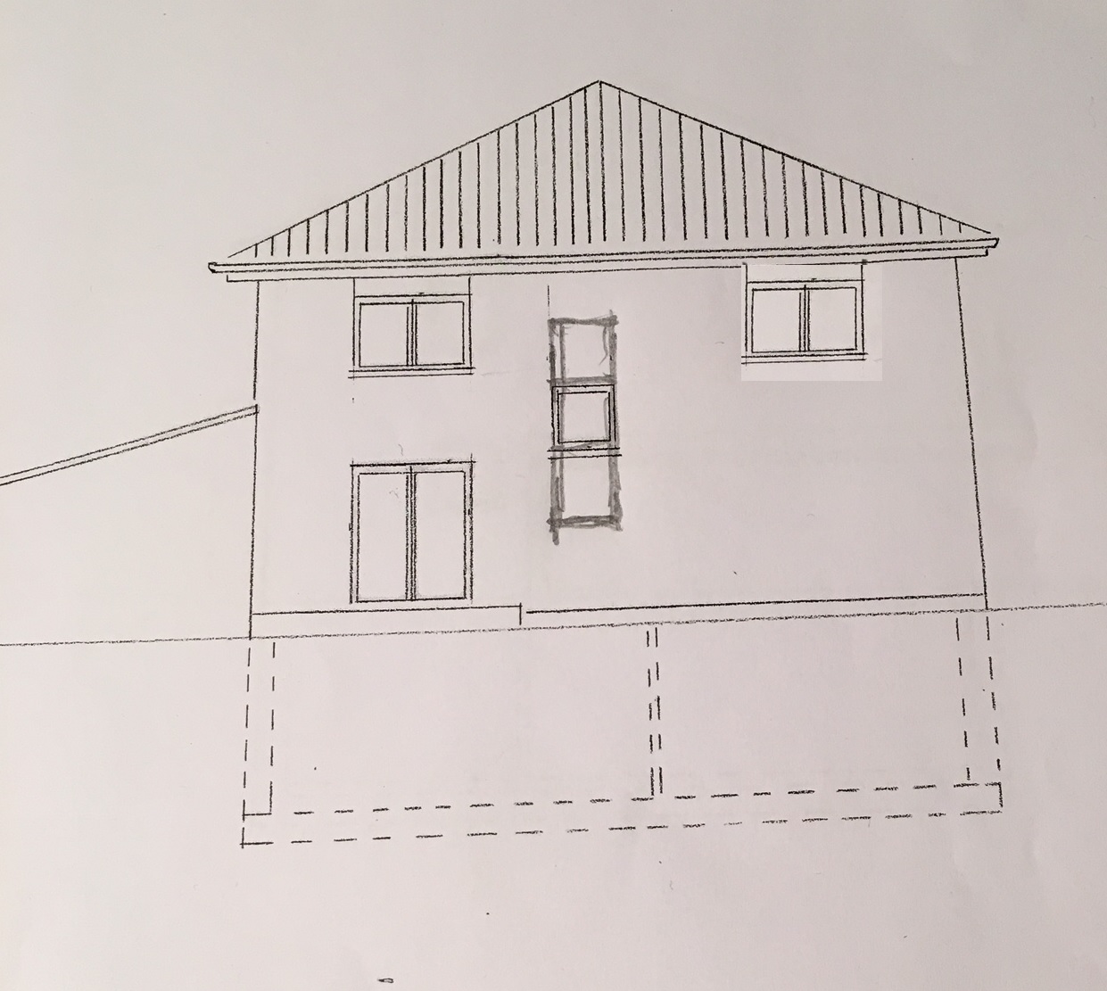

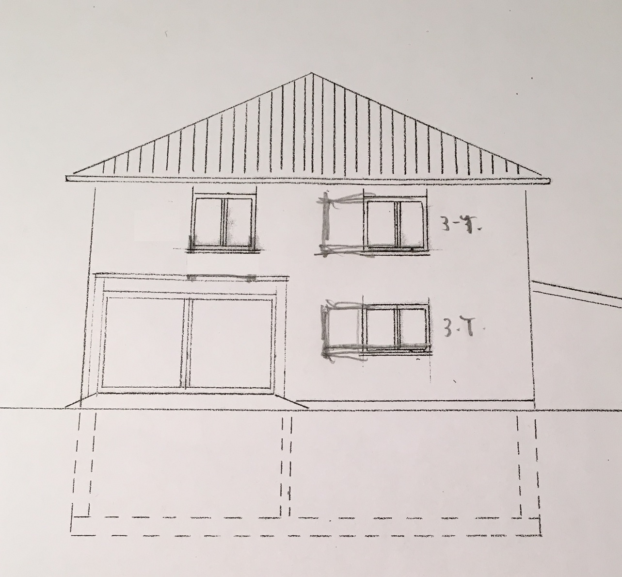

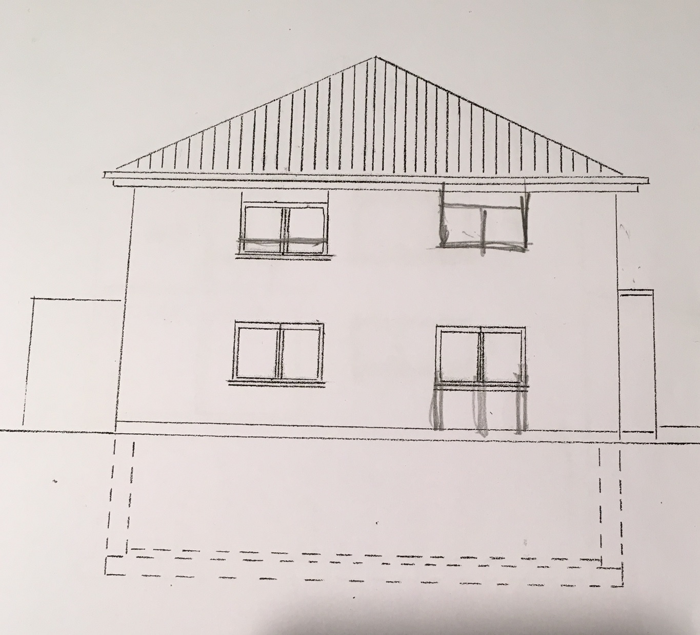

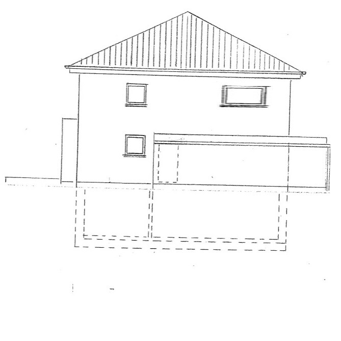

hallo,
so ich hab jetzt mal etwas mit unser Fenster problem beschäftigt.
wie ist eure meinung dazu?
Es gibt noch keine maße und die fenster sind nur grob eingezeichnet.

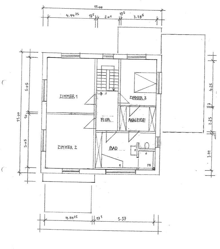

Des Weiteren habe ich mir nochmal gedanken über schlafzimmer und ankleide gemacht denke wir werden das so lassen da sonst unser schlafzimmer kleiner wird das wollen wir nicht. dafür dachte ich mir vielleicht macht es ja sinn einfach noch ein durchgang zum bad zumachen.
Grundrissplan eines Obergeschosses mit Zimmern 1-3, Bad, Flur und Ankleide

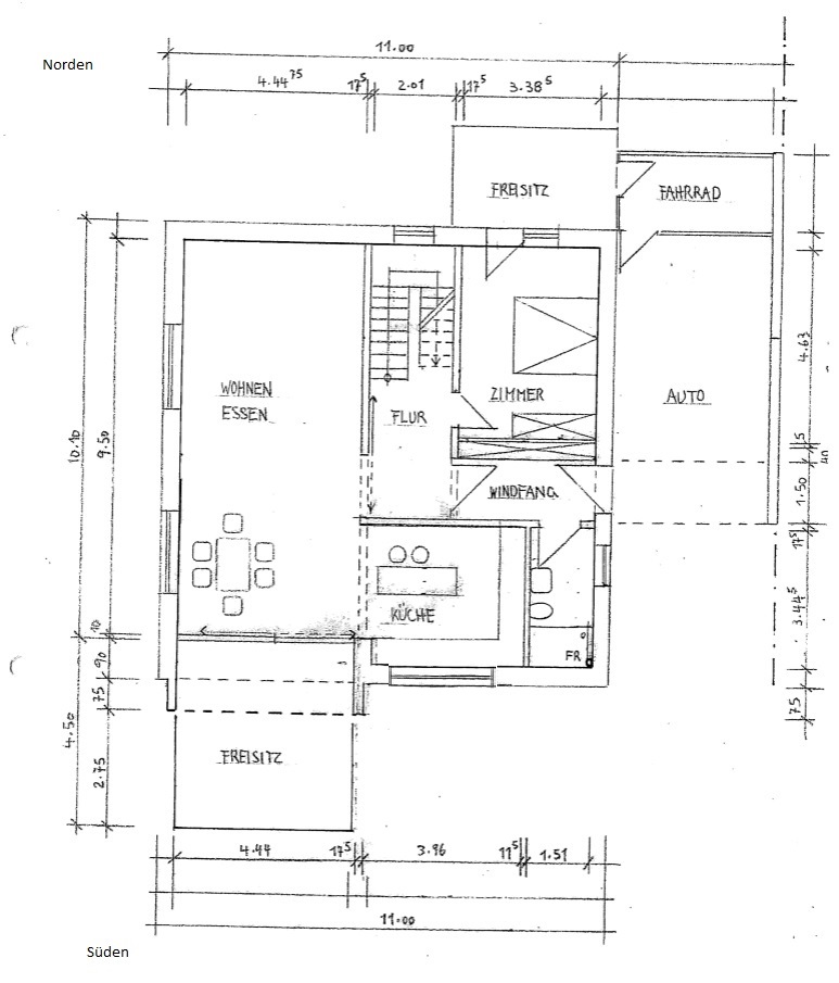

Grundriss eines Hauses im Erdgeschoss mit Wohnen/Essen, Küche, Flur, Zimmer, Freisitz, Garage und Terrasse.
Skizzenhafte Frontansicht eines zweigeschossigen Hauses mit Dach und Fenstern
Ansicht eines Hauses als einfache Skizze mit Dach und Fenstern.
Handgezeichnete Frontansicht eines Hauses mit Satteldach und Garage
Skizze eines zweigeschossigen Hauses mit Satteldach und Fenstern, Frontansicht.
