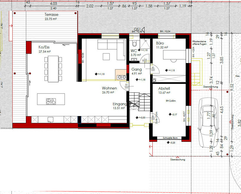

Vielen Dank für eure Tipps.
Bezüglich der Absturzsicherung gibt es bestimmt gute und schöne Möglichkeiten. Ich hatte ja auch schon gedacht, dass man auf eigene Gefahr keine Brüstung macht. Leider sind die Kinder dafür noch etwas klein...
Wie gefällt euch sonst das Projekt, habt ihr noch Tipps oder Ideen?
Dankeschön :)
Ah, ok, outdoor.
Nochmal die „Wand“ zw Ess und Wohnen. Ich würde wohl Holz- oder Metallstreben von Boden Wohnen bis zur Decke machen, so mit Abstand zueinander und passend zum Hausstil.
Die Stufen etwas breiter. Und dann eine gepolsterte Möbelsitzbank davor im Wohnen. Da können dann die Kids rumturnen. Anfangs müsste bei der Treppe noch eine Absturzsicherung, die würde ich später abbauen.

Wenn nach oben dann richtig. Dann ist Wohnen und Essen auf einem Niveau. Oder max. 3 Stufen (besser nur eine) nach unten in voller Breite des Durchbruchs. Decke dann aber auch gleich mit der des WZ.

Das klingt nach ner tollen Idee mit der Sitzbank direkt bei den Streben. Da müsste ich mir echt noch Gedanken machen, wie ich den Rest des Raumes nutze.
