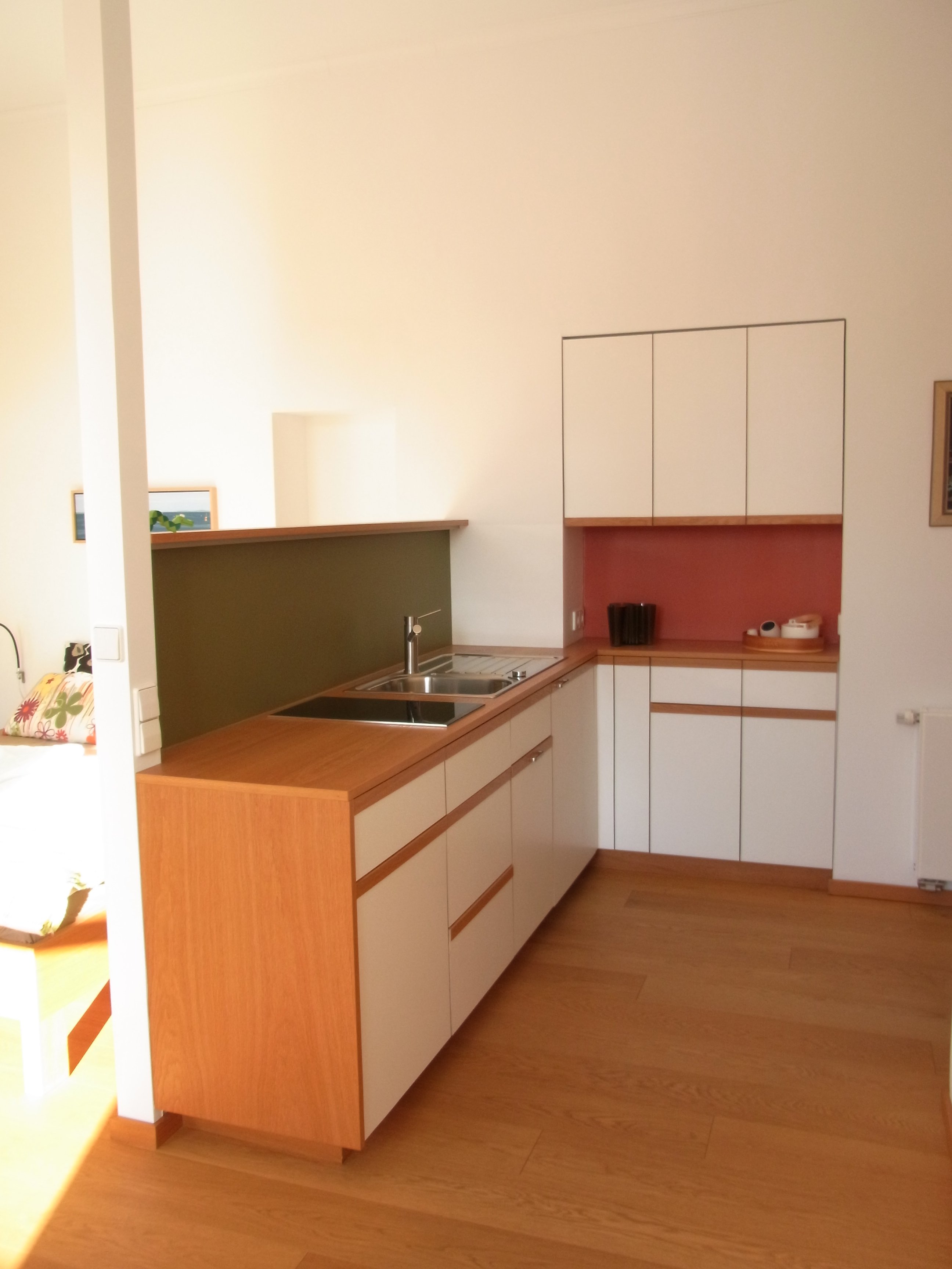

Wir hatten in unserer bisherigen Wohnung ein kleines Studio mit Mini-Küchenzeile, dort war das so wie von Dir beschrieben gelöst. Die rote Nische wäre das Fenster und am rechten Bildrand würde dann die große Arbeitsplatte an der Wand zum Bad verlaufen.
Küchenzeile mit weißen Hängeschränken, Holzarbeitsplatte, grüne Rückwand, Spüle und Kochfeld.
Die grüne "Wand" war einfach nur ein verwindungssteifes Holzbrett und obendrauf verlief ein kleines Ablagebrett in Stärke des Pfeilers. Darunter ein LED-Stripe für im Wohnraum blendfreies Licht.
Das wird natürlich keine Großküche, aber für die Kompaktheit des Raumes sehr angemessen und praktikabel. Unter dem Fenster würde ich vermutlich auf eine Arbeitsplatte verzichten damit das nicht zu vollgepropft aussieht.

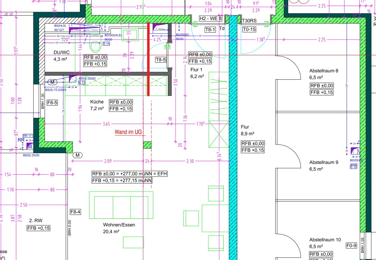

Ich denke Plan mit dem Pfeiler wird nicht funktionieren, da es ja nur 1,96 m sind, davon gehen 60 cm für die Zeile an der Wand zum Bad weg. Dann noch 1 Meter zwischen den beiden Zeilen… dann bleiben noch 36 cm für die Zeile Richtung Wohnzimmer oder? Also es müsste ja dann schon etwas versetzt dazu sein.

Stimmt. Das ist zu schmal.

Ihr seht ja am Grundriss selbst, dass die Wohnung ziemlich kompakt gestaltet ist und damit auch einige Herausforderungen mit sich bringt und damit auch sicherlich an vielen Stellen Kompromisse eingegangen werden müssen. Wir sind nochmal in uns gegangen und haben auch nochmal unsere Lebensweise reflektiert - was ist uns wichtig und was benötigen wir nicht (Nicht: z.B. der Tresen mit den Barhockern.)
Wir waren mittlerweile (Termin zu bekommen ist gar nicht so einfach) bei 2 Küchenplanern und haben bereits Entwürfe für die Küche vorliegen. Einmal eine zweizeilige Küche und einmal ein Vorschlag, bei dem auch unter dem Fenster ein Schrank und die Spüle untergebracht ist. Stauraumtechnisch sind die Küchen beide mehr als ausreichend zum aktuellen Stand.
In dem Zusammenhang haben wir uns aber nochmal Gedanken zum Grundriss und dem Eingangsbereich gemacht und wollten hier nochmal mit euch evaluieren, was ihr aus eurer Erfahrung berichten könnt. Es geht darum die Wand der Küche und des Bades so zu versetzen, dass es bündig mit dem Pfeiler schließt. Damit würde sich der Eingangsflur von 1,70 auf ca. 2,30m verbreitern und aus unsere Sicht nochmal sehr öffnen.
Küche wäre für uns groß genug.
Die Frage ist das Bad: Hier müssten wir also entscheiden ob wir lieber ein "Super mini Bad" (ca. 3,5 qm) oder immerhin ein "Mini Bad" (ca. 4,5 qm) haben wollen. Ich habe meine Idee versucht in Paint kurz darzustellen. Denkt ihr die 60cm, die wir dem Bad in der Länge nehmen tun weh? Durch die "Schlauchform" ist unsere persönliche Meinung, dass die 60 cm mehr nicht viel bringen. Das Bad ist in beiden Fällen eher supoptimal und von der Größe her kuschelig. :)
JA!
Wenn Schlauchform, dann richtig ;)
Ich finde, ihr spart am falschen Ende die Qm ein. Der Qm im Bad ist wichtig, wichtiger als ein qm im Flur mehr.
Und was hättet ihr davon? Dass man im ganzen Raum das Gefühl hat, man sitzt im Flur, weil sich jede Sichtachse zur Tür öffnet.
Wir sprechen hier nicht von einer Verbreiterung eines 1 Meter Schlauchflures, sondern er hat schon seine 1,70 und wird optisch durch die Küche verbreitert. Auch die Küche noch zu verkleinern, da habe ich Bedenken. Wenn sie jetzt ausreicht, ist ja gut. Dann packt ihr Eure Aktenordner in einen Küchenschrank. Irgendwann wird es neues Geschirr, neue E-Geräte oder neues Tupper geben, dann ist man dankbar für jeden weiteren Platz. Da brauch ja nur ein anderes Essverhalten zu weiteren anderen Lebensmitteln kommen, dann wird es ganz schnell eng.
