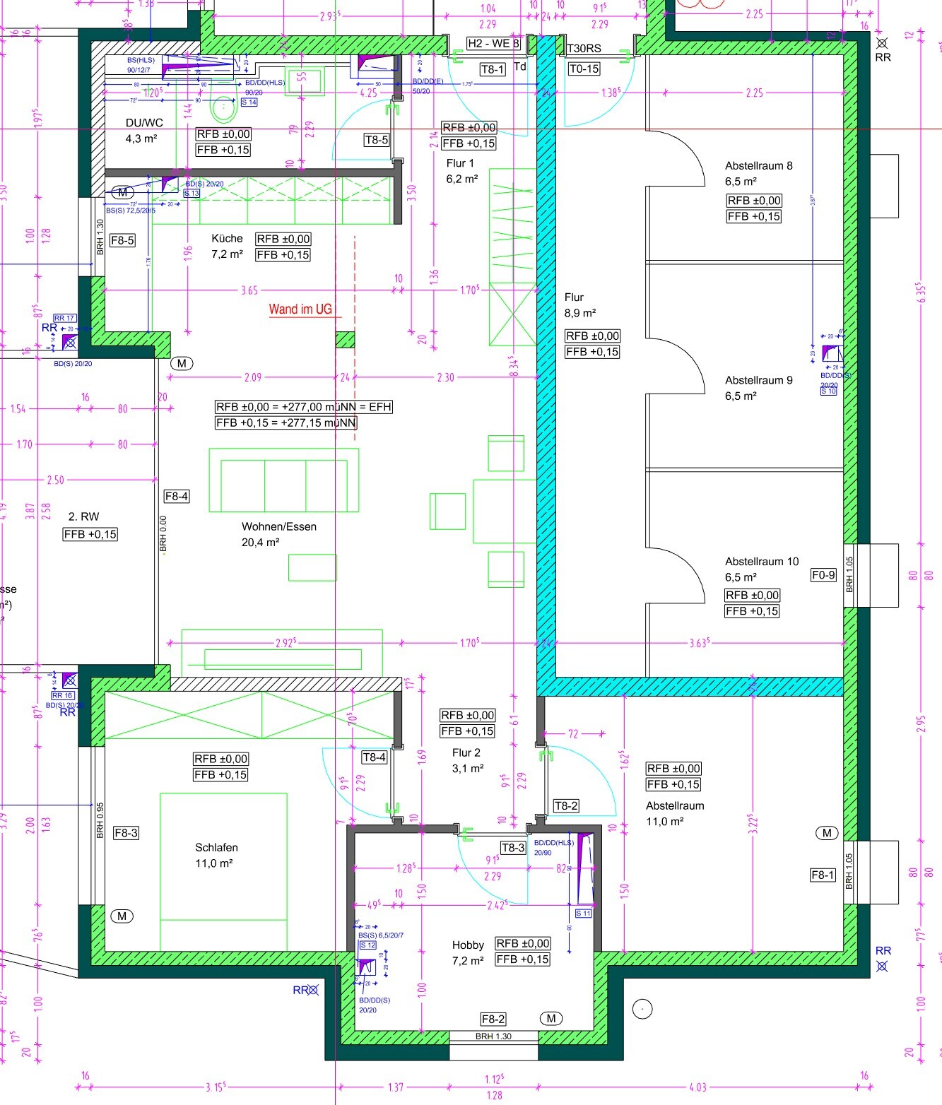

Mir gehts es generell eher um die grundlegende Einteilung des Raums.
Maße sollten schon stimmen.
Habe noch keine Software um es richtig zu planen (Hast du ein Tipp für eine Software?).
Wieso nimmst Du nicht den Originalplan, fotografierst den (für das "Rohzustand"-Bild für uns) und kopierst ihn Dir maßstäblich vergrößert, um dann ausgeschnittene Möbel darauf hin und her zu schieben ?
So wie Du es stattdessen gemacht hast, schlägst Du zwei Fliegen mit einer Klappe: Du hast vermutlich einige Informationen, die hier mehrere Leute zu lesen verstünden, nicht mit abgemalt. Und Dir selbst nötigst Du einen Lernprozeß für ein an der Aufgabe gemessen überkandideltes Werkzeug ab.
moccanna
habe verstanden, dachte es würde so ausreichen und tatsächlich einfacher sein.
Hier der komplette Grundriss der Wohnung.
Grundrissplan: Küche, Wohnen/Essen, Schlafen, Hobby, Abstellräume und Flure.
moccanna
Die hab ich einfach mal so reingesetzt um zu zeigen um die Richtung anzuzeigen. Das ist ja auch von der Größe und Beamer Position abhängig nehme ich an.
driver55
Deine Küche/Kücheninsel ist definitiv zu groß für die 27 qm, wo Essen und Wohnen auch noch stattfinden soll.
Evtl. ein kleines Küchen-U.
Und die Jacken hängen quasi in der Küche (Flur1)?:cool:
