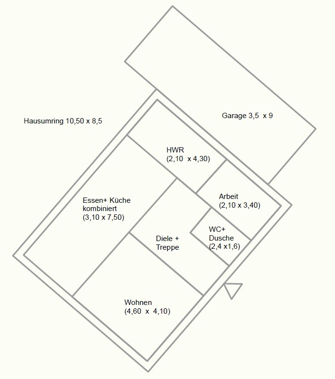

Hallo Miteinander,
wir sind gerade mitten in der konkreten Hausplanung. Irgendwann wird man dann doch Betriebsblind
Das Grundstück ist ca. 20m breit 26m tief. Die lange Seite liegt von NW nach SO.
Vorgaben Bebauungsplan, max 1 Vollgeschoss, Firsthöhe 9m, Dachneigung zwischen 35 und 47 Grad. Firstausrichtung SW-NO (entlang der kurzen Seite)
Geplant ist mit eine Grundriss von 10,50 x 8,50, keine Extravaganzen gerade Wände keine Dachgaube kein Erker.
Zum DG sei nur gesagt purer Standard 3 Zimmer, 1 Bad mit Dusche und Wanne.
Die Garage kommt als Grenzbebauung an den Nordgiebel, mit Zugang zum Hauswirtschaftsraum.
Kommen wir zum EG.
Warum Büro/ Arbeit (Mehrzweckzimmer)? Weil wir keine Fans von "Bürounordnung" im Wohnbereich sind. Drucker, PC, Aktenschrank und dieses Zeug sollen in einen separaten Raum zur Not kann man dort auch mal bügeln 😉.
Wir sind zur Zeit zwar nur zwei Personen und hätten Oben genug Platz aber das soll sich ja noch ändern. Spätestens dann fehlt das Arbeitszimmer.
Der "Küche, Essen, Wohnbereich" soll offen gestaltet werden. Eine schwerere blickdichte Schiebetür Wohnen/ Essen und schließbarer Glasraumteiler Essen/ Küche.
Die Küche soll als L ausgeprägt werden und mit einer Theke zum Essbereich begrenzt sein (mehr ein U als ein L) im Küche/ Essbereich ist eine Terrassentür vorgesehen.
Der Kaminzug kommt im Wohnbereich in die Ecke rechts oben. Der Wohnbereich als Solches liegt an der Südecke, die Hausecke liegt genau in Südrichtung.
Das Gäste-WC mit Dusche gehört für mich einfach dazu.
Meine Frage ist jetzt, reichen die veranschlagten Quadratmeter oder werden die Räume zu klein?
Küche/ Essen ist schon ein ziemlicher Schlauch.
Danke schon einmal für eure Ratschläge und haltet mit Kritik nicht hinterm Berg, noch ist kein Fundament gegossen 😉

Zeichne bitte mal mit richtigen Innenwandstärken und nicht nur mit Strichen.
Dann werden die Räume noch mal etwas kleiner.
Da, wo der Eingang zum Haus sein soll? Das funktioniert dann mit der Dachausrichtung nicht. Der Schornstein würde dann ja zur Hälfte frei liegen.
Kann aber auch sein, dass ich Dich falsch verstanden habe.
Ich sehe nicht, dass es funktioniert. Hauswirtschaftsraum kann eine Breite von 2,10 haben, aber beim Büro funktioniert das nicht. 2,10, also 2,00 Meter Breite zum Gebrauch... da wusel mal mit nem Bügelbrett rum, wenn da noch ein schrank etwas von der Breite nimmt 😉
Auch der Schlauch, wie schon von Dir bezeichnet,sind die Raum-Verhältnisse nicht so schön: Küche mit 3,10 Breite (ganz schön schmal), da bekommst Du nur 5 passable Standardschränke nebeneinander, ein Gang von 1,20 neben dem Tresen muss sein. Arbeitsfläche zwischen den Arbeitsflächendann größer als 1,20, damit man mit mehr Personen Bewegungsfläche hat... also da wird die Küche gefühlt länglicher als breit... schöner wäre es, insgesamt den Raum einkürzen und die Küche dann entsprechend kürzer.
Das wäre bei der Grundfläche nach meiner Meinung auch effektiver.

Wenn man die Innenmaße der Räume addiert, die auf der 10,5 m langen Seite liegen, kommt man schon auf 780 cm. Ohne Wände. Bei 1050 cm Außenmaß bleibt in aller Regel ein Innenmaß von 975 cm ... also hat dein nicht vermaßter Eingang/Flur, wo ja vermutlich auch die Treppe liegen soll, keine 200 cm Breite.
So wird das nichts.
So wird das nichts.
Also, unsere Außenwände haben 34 cm... nehmen wir 40 (heutige Dämmung):
7,80+0,8 =8,60... 3 x 12cm für 3 nicht tragende Mauern... =
9,00 (Alles ohne Putz)
Uihh, hab ich mich total verrechnet 😳, habe aber auch nur die oberen 2 Berechnet... rechnen ist heute auch nicht meine Stärke 🙂
Zumindest sieht TE, dass es komplizierter ist, so ohne Mauern.
