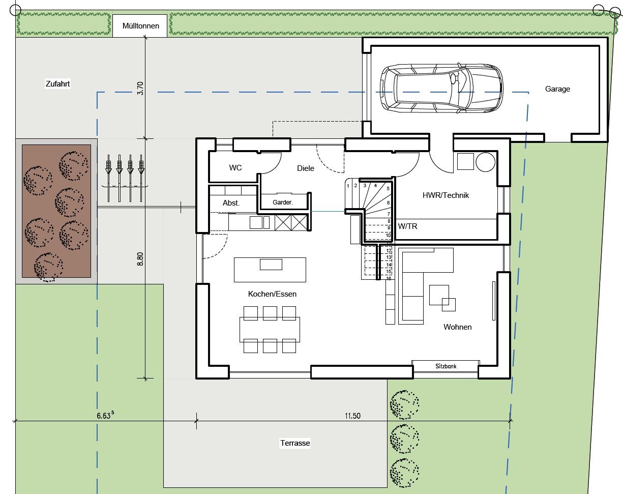

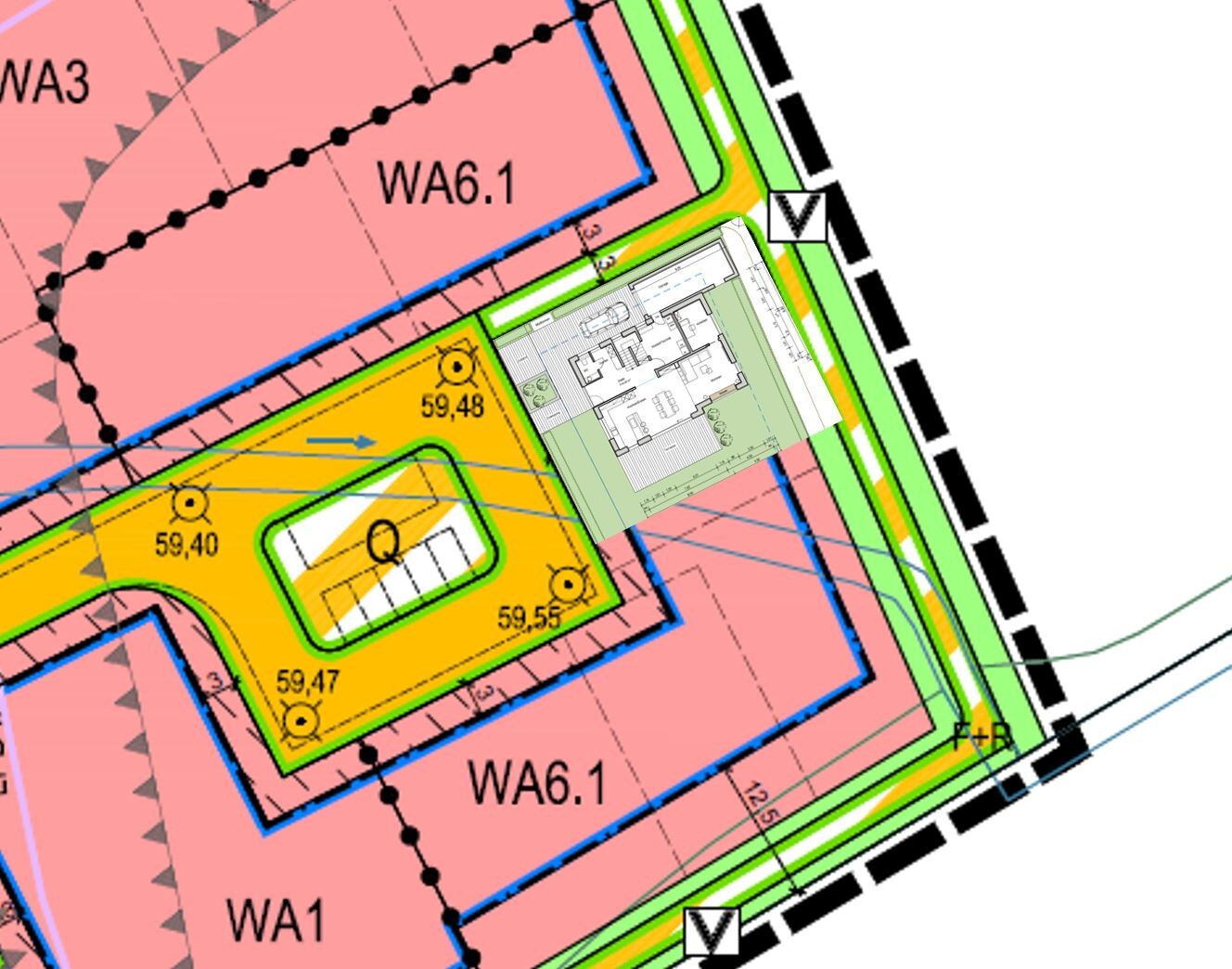

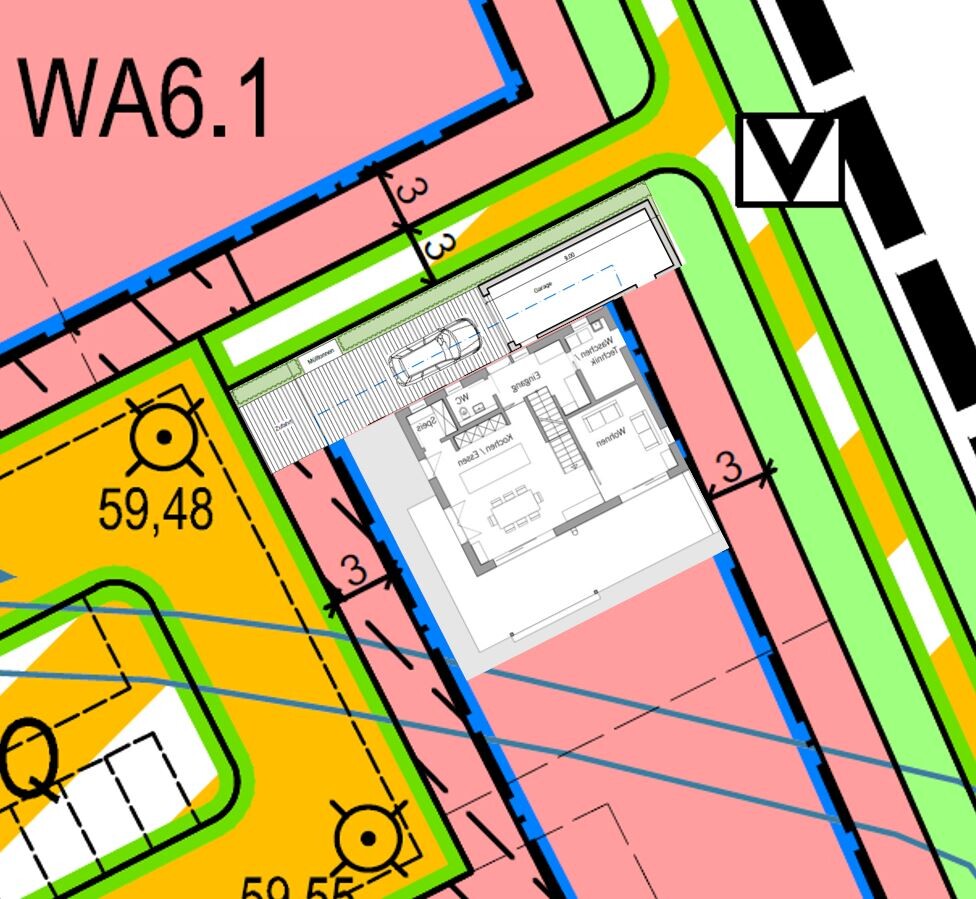

Okay. Ich hätte gesagt, die Einfahrt ist planoben und kommt von planlinks. 😀
Vom Grundsatz meine ich das jedenfalls so, wie unten dargestellt.
Nachtrag: Noch mal den Grundriss in die Übersicht reinkopiert.
Grundriss eines Einfamilienhauses mit Garage, Zufahrt, Terrasse, Wohn- und Küchenbereich.
Lageplan eines Baugebiets: pinke Zonen WA3/WA6.1, gelb-orange Fläche, Gebäude-Grundriss als Overlay.
31.10.22 20:39
Und wie passt der jetzt hier ins Grundstück?

Um die senkrechte Achse spiegeln damit Küche/wohnen planlinks ist und die Garage nach oben.
Lageplan mit farbigen Parzellen, Straßenlinien und einem zentralen Gebäude-Grundriss.

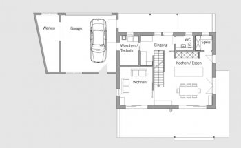

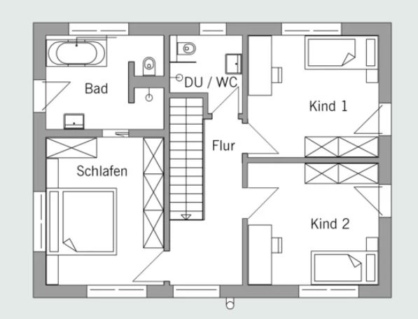

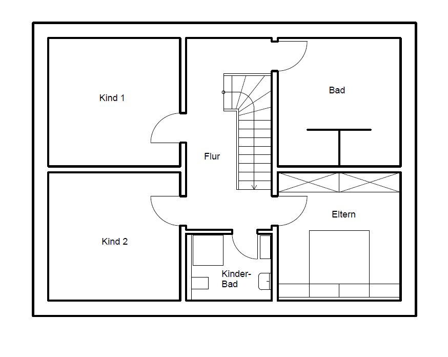

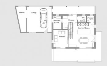

Tja, egal wie man sich dreht und wendet, die gerade Treppe holt einen immer wieder ein, wenn man das OG plant. Die gerade Treppe zerschneidet das OG immer. Wenn man sich mal das Schneider von Baufritz im Anhang ansieht fällt da das Kinderbad weg wenn man aufs DG möchte. 🙁
Hat da jemand eine Idee zu?

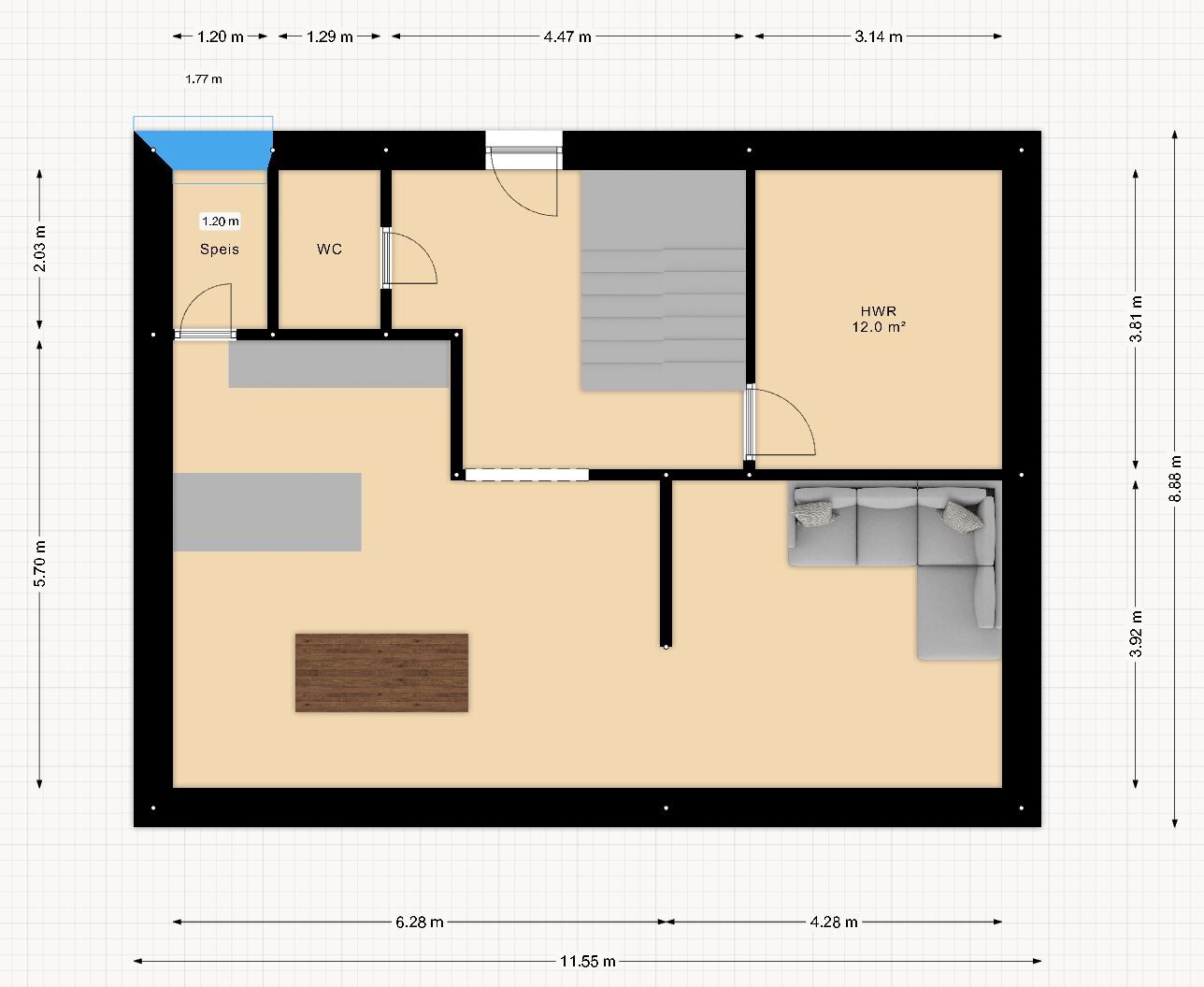

Das Problem ist bei einer Podesttreppe nicht vorhanden, hier mal das (unserer Meinung nach) Optimum was Flurgröße, Laufwege und Raumnutzung angeht.
Da fehlt uns wiederum ein wenig die Fantasie, wie mit der Treppe ein EG ohne Arbeitszimmer aussehen könnte, eine Idee ebenfalls im Anhang.
Die im Nachbarthread von @K a t j a genannten Grundrisse gehen ja in eine ähnliche Richtung, allerdings alle mit Arbeitszimmer im Erdgeschoss.
Obergeschoss Grundriss mit Schlafzimmer, Kind 1, Kind 2, Bad und Flur
Grundriss eines Innenraums mit KZ1 und KZ2, Flur, Schrank, Bett und Kinderbad.
Grundriss eines Hauses: Offenes Wohn- und Küchenbereich mit Sofa, Esstisch, Speis, WC, HWR, Treppe.

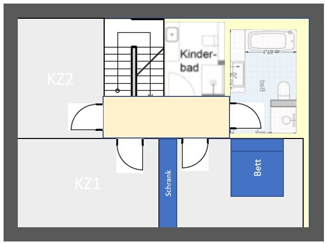

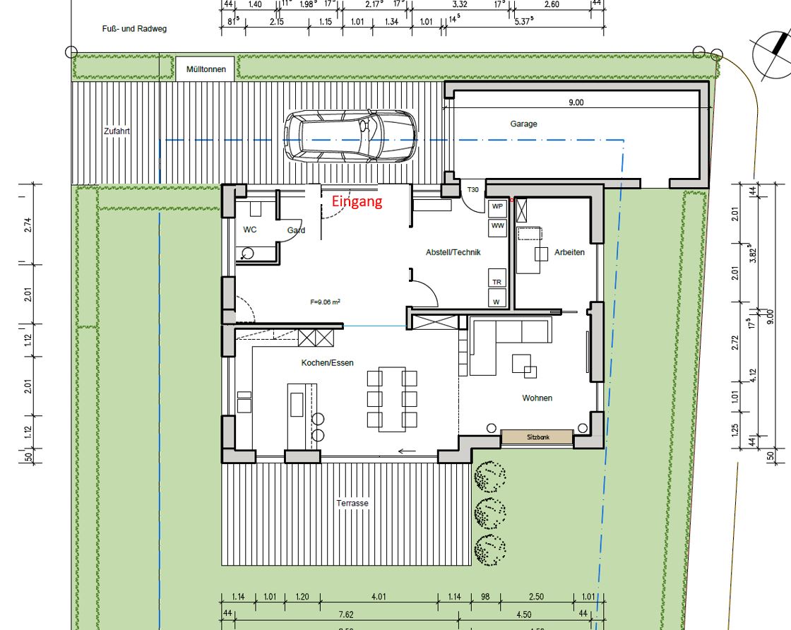

Guter Punkt, hier mal ein Zwischenstand. Anordnung WC/Speisekammer im OG finden wir nicht so pralle, da gefällt uns die geradlinigkeit bei dem Baufritzentwurf besser. OG hat jetzt das Kinderbad über dem Wohnzimmer, Badezimmer ist dafür gigantisch.
Vielleicht könnte man das Kinder- und Hauptbadezimmer oben links in das Kinderzimmer legen und dafür das Kinderzimmer oben rechts platzieren.
Grundfläche ist jetzt 8,8x11,5m (vorher waren es 13x9m +0,5m Erker).
Grundriss eines Obergeschosses: Flur verbindet Kind 1, Kind 2, Eltern, Bad, Kinder-Bad, Treppe.
Grundriss eines Hauses: Garage mit Auto, Kochen/Essen, Wohnen, Terrasse, Garten und Zufahrt.
