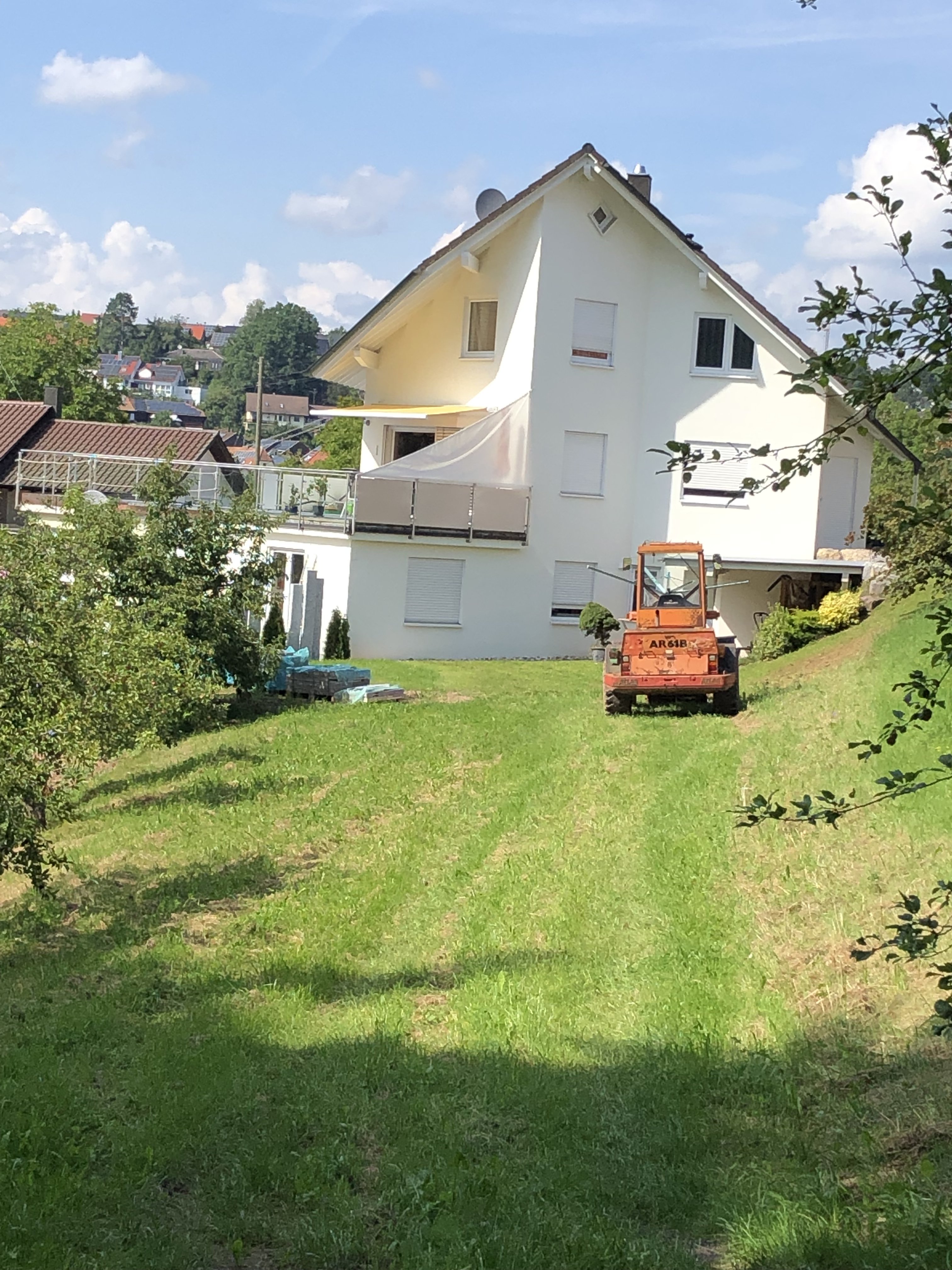

ypg11.08.21 16:53
Steiran schrieb:Wo ist denn der in der Planung?
Hang: 3m Höhenunterschied von Nord nach Süd abfallend
Steiran11.08.21 17:01
Das Haus wird auf Bodenplatte gebaut. Der Rest wird dann über Stützmauern, Böschungen, Treppenstufen von der Terrasse möglichst abgemildert, so dass wir einen relativ ebenen Garten hoffen hinzubekommen.
Spielt das denn eine Rolle bezüglich der Grundrisse, um die beurteilen zu können?
ypg11.08.21 17:07
Steiran schrieb:
Spielt das denn eine Rolle bezüglich der Grundrisse, um die beurteilen zu können?Ja, weil die Idee eventuell 1. erhebliche Kosten mit sich bringt und b. man keine Terrasse hat bzw kein ebenerdigen Zugang zur Terrasse und Garten, wenn Du das Haus entweder auf einer Seite in der Luft hängen lässt oder dort abböschst.man plant kein Bodenplattenhaus auf einem Hanggrundstück, und wenn man weiß, dass da vieles in der Luft hängt, muss man das Haus auch nicht diskutieren.
kbt0911.08.21 17:07
Na ja, wäre schon interessant zu wissen, wie die Terrasse angegliedert werden soll. Das dürften da ja schon etwa 2m Höhenunterschied sein.
Treppe, wenn als Podesttreppe wirklich gedacht, hat ein zu geringe Stufenauftrittstiefe. Da solltest du dir mal errechnen lassen.
Steiran11.08.21 17:13
Zur Hanglage: 1m Stützmauer auf der südlichen Grundstücksgrenze, wenn der Nachbar zustimmt 1,5m. Dann eine leichte Böschung ca. 50 cm auf den ersten Metern zur südlichen Grenze. Dann hätte man zum Haus schon circa nur noch 0,5m-1m auszugleichen. Ca. 3 Stufen von der Terrasse zum Garten und es wären nur noch 0-0,5m. Die könnten wir gut und gerne "stehen lassen" und hätten nur noch ein leichtes Gefälle, selbst wenn die Stützmauer "nur" 1m hoch sein darf, falls der Nachbar nicht zustimmen sollte.
: Ist als Podesttreppe gedacht. Wieso zu geringe Stufenauftrittsbreite? Da der Entwurf von einem Architekten der Firma erstellt wurde und es eine große Fertighausfirma ist, sind wir erstmal davon ausgegangen, dass der weiß, was er da an Treppen einzeichnet und das ein Standardmaß der Firma ist.
