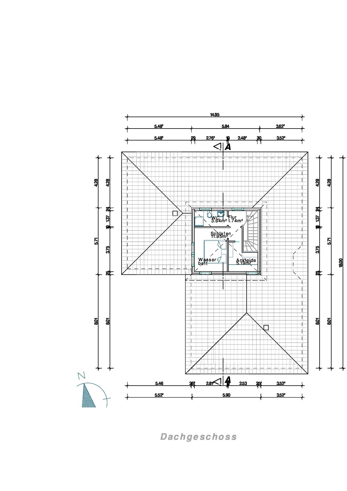

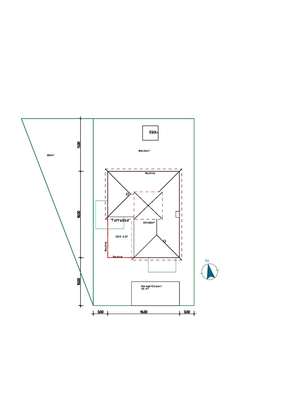

auch ich möchte hier meinen Entwurf zur Diskussion stellen. Der Entwurf stammt von mir und entspricht dem Bebauungsplan. Der Bauantrag wird von mir erstellt. Da ich aber "nur" Bauingenieur bin, erhoffe ich mir hier Input bzw. Hinweise zur Verbesserung/Optimierung.
Größe des Grundstücks: 819 m² + 261 m²
Hang: ja, von vorn bis hinten ca. 0,50m

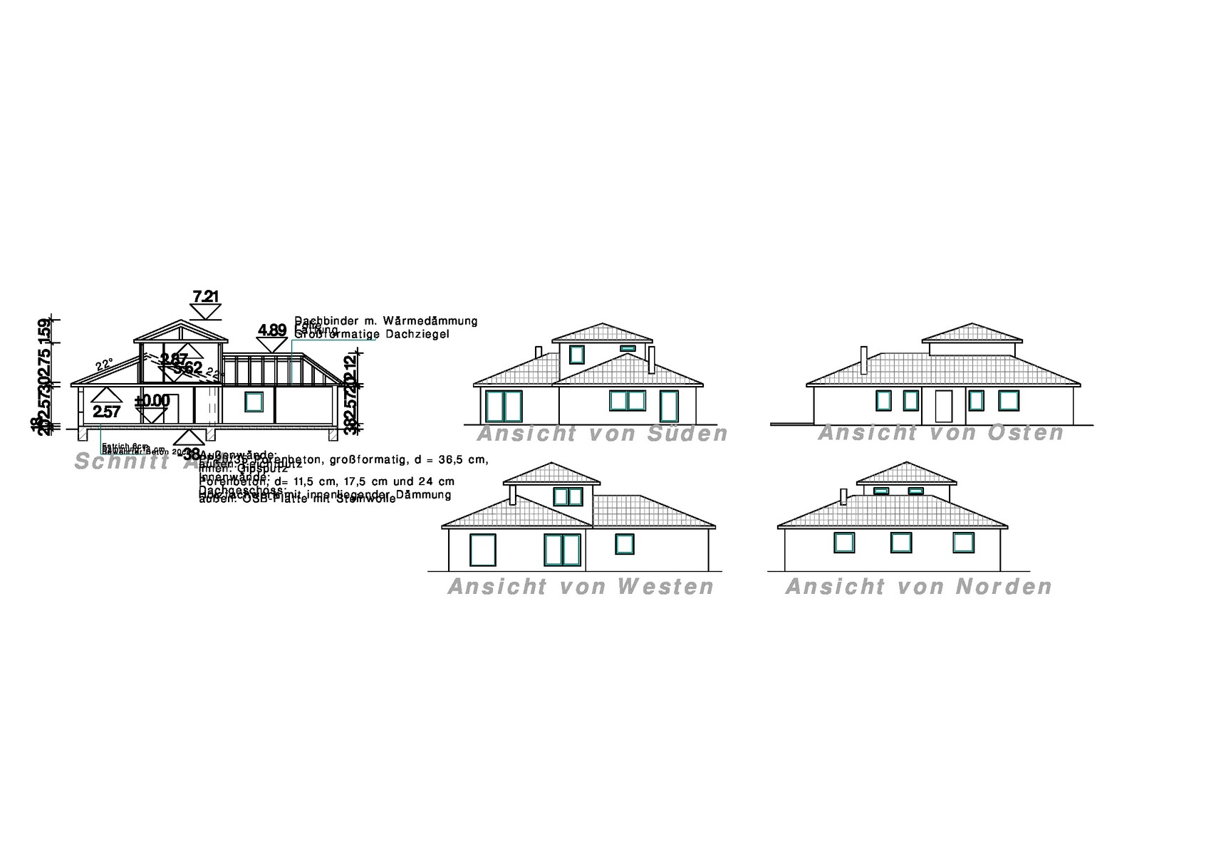

Dachform: Walmdach mit Dachbinder
Stilrichtung: modern
Keller: nein
Geschosse: EG + Turm DG
Anzahl der Personen: WE2: Rentner, Wohneinheit 1: 2 Erwachsene, 2 Kinder (Teens)

Was gefällt besonders? Warum?: Bebauungslinie und Geschossflächenzahl ist vorgegeben, es sollten 2 ebenerdige Einheiten entstehen. Mir gefällt mein Entwurf, würde jedoch gern die Meinung von Außenstehenden hören, da vielleicht das Kreative fehlt.

Bergziege29
18.12.16 15:14
Sorry,
hier nun die Bilder.
Architekturzeichnungen eines Hauses mit Ansichten von Süden, Osten, Westen und Schnitten
Dachgeschoss Grundriss mit Dachflächen, Treppenaufgang und kleinem Technikraum
Erdgeschoss-Floorplan mit Küche, Wohnbereich, Schlafzimmer, Bad und Fluren
Grundstücks- und Hausgrundriss mit Terrasse und Carport auf der Parzelle

Hallo Bergziege,
es tut mir leid, das so sagen zu müssen, aber ich bin etwas erschlagen von den vielen Punkten, die mir nicht gefallen würden.
Angefangen im DG:
- die Wand- und Innenmaße sind unterschiedlich angegeben
- zwischen Wasserbett und Wand düfte maximal ein halber Meter zum Durchgehen bleiben (vorausgesetzt, das Bett ist nicht noch viel länger als 2,1m inkl. Rahmen)
-Die Ankleide dürfte zu eng sein für zwei Schrankreihen
- das Bad fände ich als Gäste-WC schon unschön schlauchig/ eng; erst recht aber für den täglichen Gebrauch. Ablagemöglichkeiten sind nicht vorhanden, um z.B. mal die Kleidung gleich ins Bad mitzunehmen

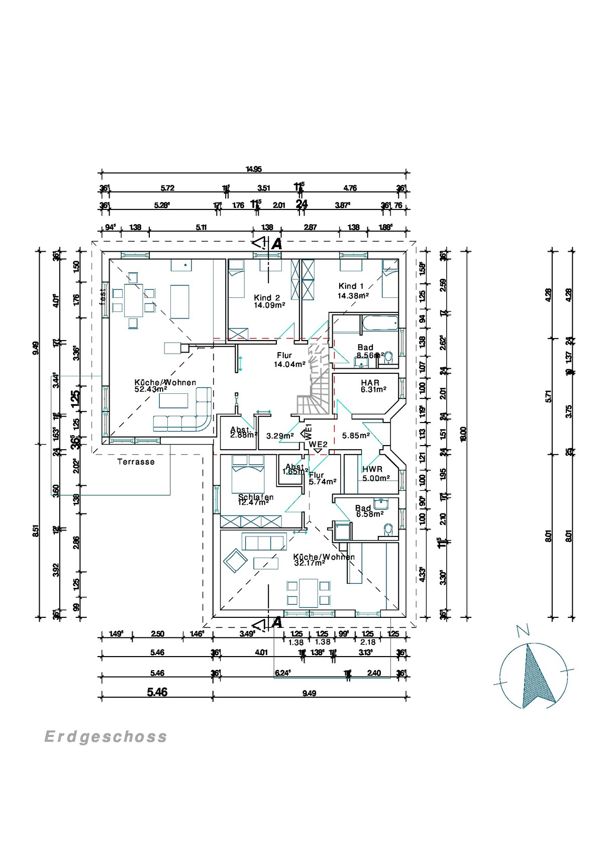

EG Rentner
- barrierefrei dürfte das alles nicht sein wg. zu wenig Platz im Bad, neben dem Bett usw. - auch, wenn es jetzt vielleicht noch nicht nötig sein sollte, würde ich schon ein bisschen darauf achten, dass man auch mit Rollator noch dort leben kann
- der Abstellraum bietet wenig Platz; mit Schränken im Schlafzimmer hätte man zumindest die Möglichkeit, im Pflegefall anders zu möblieren
- bekommt die Wohneinheit eine Terrasse?
- immerhin gibt es eine kleine Garderobennische, allerdings nicht sonderlich tief
2. Wohneinheit
- fast keine Garderobenmöglichkeit direkt am Eingang
- dafür ein riesen Flur
- klappt das mit den Türen unter der Treppe tatsächlich?
- ist der Dachaufbau statisch so überhaupt möglich bei den Wandstärken im EG?
- bei Kind 1 ist die Eingangssituation arg eng mit den eingezeichneten Schränken bzw. die Stellmöglichkeiten müssten überprüft werden
- der Weg zur Küche geht fast schon nicht länger; ist also ziemlich unbequem
- bei der Couch kommt keine Ruhe rein, wenn jeder auf dem Weg zum Kühlschrank dran vorbei muss

Wir bauen gerade ein sehr ähnliches Projekt. Einliegerwohnung im EG für meine Eltern und der Rest im EG plus komplettes OG für uns. Meine Eltern brauchen 2 Schlafzimmer, dadurch ist die Einliegerwohnung größer. Grundsätzlich finde ich euren Entwurf durchgängig zu gedrungen und eng. Für die Eltern sollte es in jedem Fall altersgerechte und barrierefrei sein. Was sollen sie in einem so kleinen Abstellraum unterbringen?
Ich würde größere Kinderzimmer haben wollen.
Wird das Wohnzimmer so möbliert wie eingezeichnet? Wo kommt dann der Fernseher hin?
Euer Bad/Ankleidebereich oben ist mir auch zu klein. Im Schlafzimmer steht zwar nur ein Bett, trotzdem sollte es nicht zu wenig Platz Drumherum haben. Da bin ich mir bei euch auch unsicher.
Wo werden die Waschmaschinen/Trockner stehen?

Hallo und danke für Eure Gedanken,
Maria, meine Antworten in rot:
Angefangen im DG:
- die Wand- und Innenmaße sind unterschiedlich angegeben:
Ist meinem kleinen Laptop geschuldet, DG sollte als Holzkonstruktion mit außenliegender Dämmung erstellt werden.
Bett wird nur 2 m breit, Durchgang ist mind. 1m
2 Schrankreihen a 40 cm, muss ich nochmal gucken
wie im Eingangspost erwähnt, Bäder sind nicht fertig, ob oben noch eine Dusche ist auch noch fraglich
EG Rentner
Stimmt barrierefrei nicht, muss ich nochmal gucken.
Abstellraum nur für die täglichen Sachen, wie Staubsauger usw.
ja, Südseite
40cm tief, in unserer jetzigen Wohnung auch, ist ausreichend
2. Wohneinheit
genau gegenüber der Eingangstür
find ich schön, dachte als Deckenkonstruktion an Leimholzbinder
ja, geprüft
ja, sind 17,5 Kalksandsteinwände, unser Statiker sagt ja
ja, ist auch nur der erste Entwurf
hm, versuch ich mir gerade vorzustellen, im Moment ist mein Weg zur Küche noch länger
versuch ich mir gerade vorzustellen, find ich jetzt nicht so schlimm.
