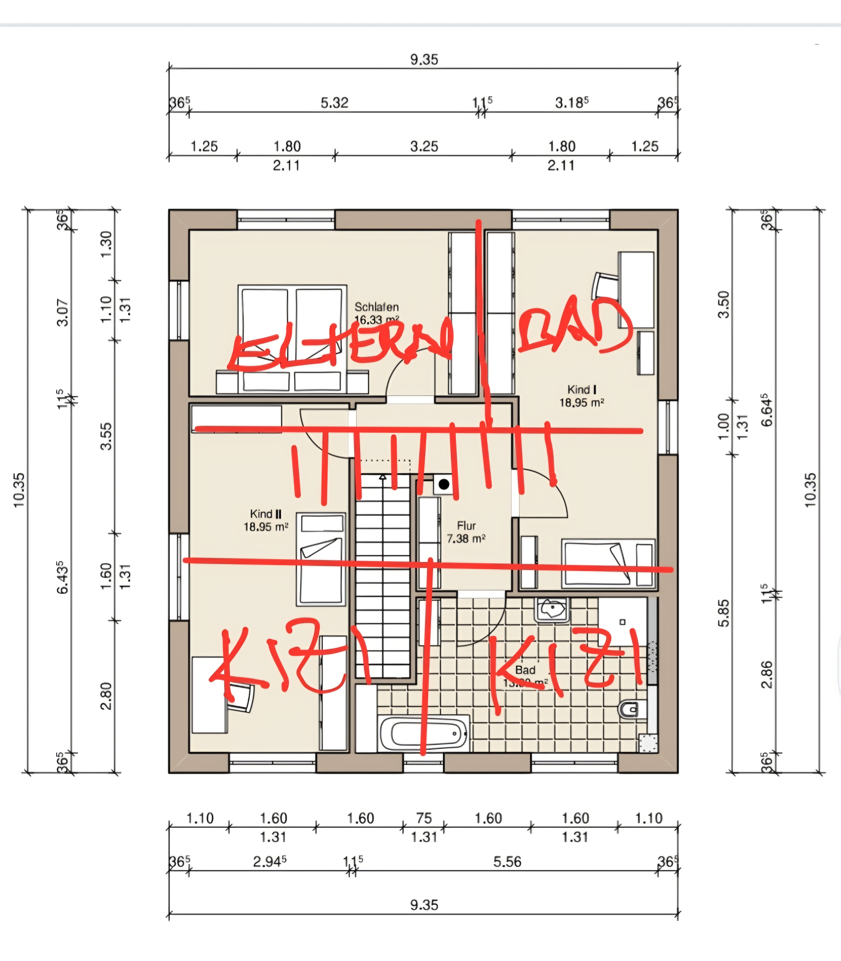

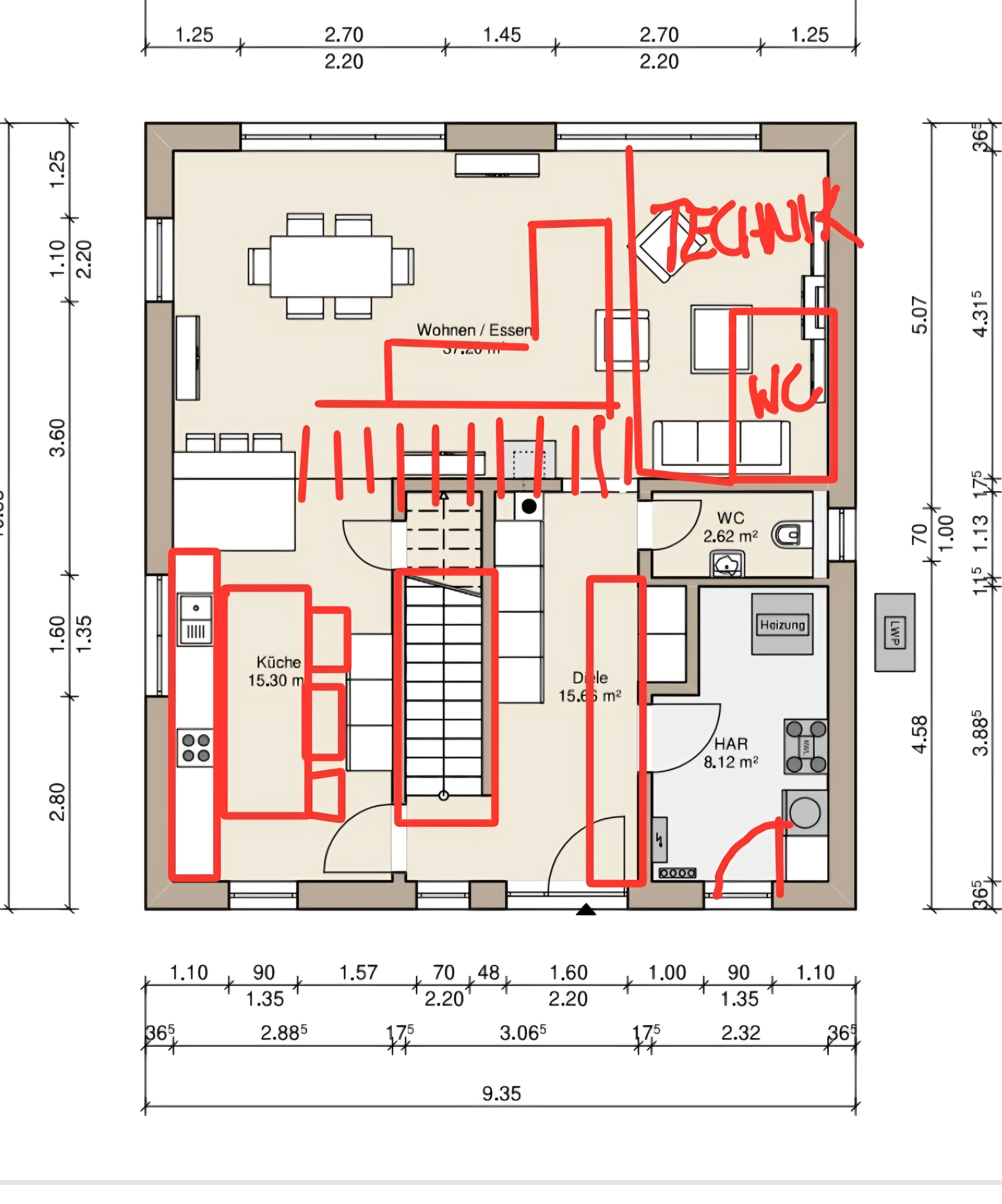

wir brauchen Hilfe bzw. Optimierung beim Grundriss.
Was könnte man an diesem Grundriss noch verbessern?
wir möchten im EG unbedingt eine gerade Treppe und unter der Treppe eine Speisekammer für die Küche. Da sich alles an der Treppe orientiert haben wir aktuell den folgenden Entwurf gefertigt.
Die Turasse ist bei diesem Grundstück auf der Nordseite

Vllt. Hat ja irgendjemand einen entsprechenden Grundriss zur Hand.
Wie gesagt hätten gerne eine gerade Betontreppe. Maße vom Haus sollten ca. 9,35m breit und 10,35m lang sein. Ansonsten würden wir aufgrund der Nordausrichtung gerne über die Küche etwas Sonnenlicht über die Südseite einfangen. Ein Büro oder Gästezimmer brauchen wir im EG und OG nicht

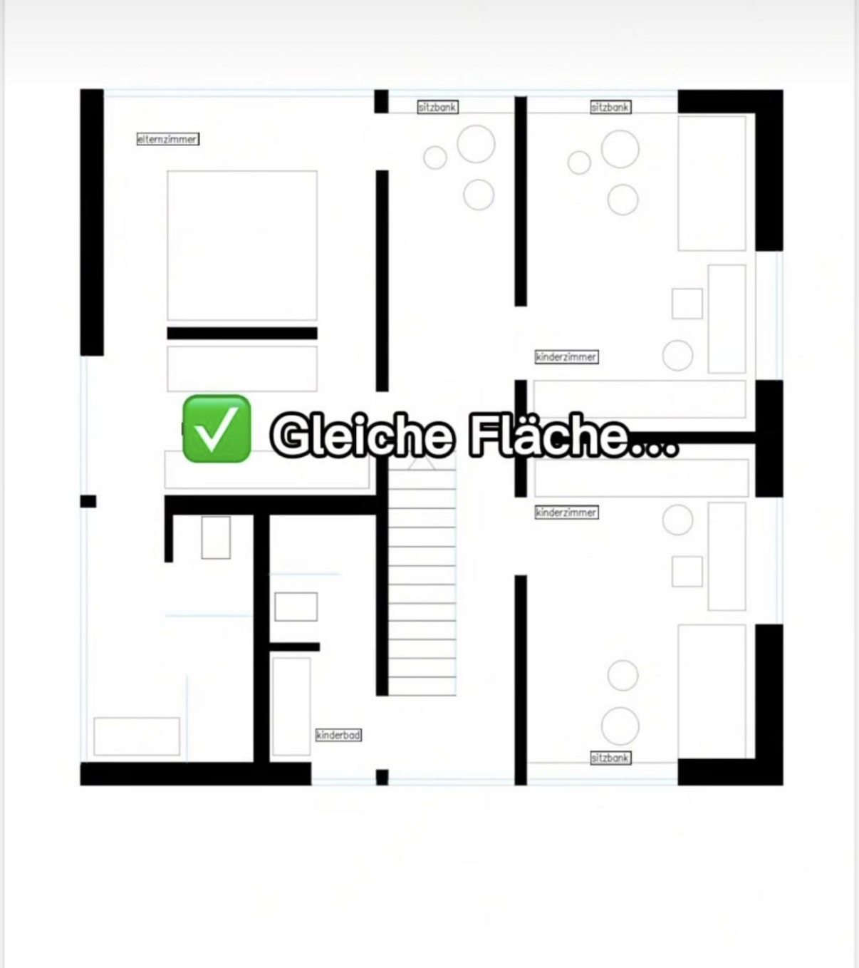

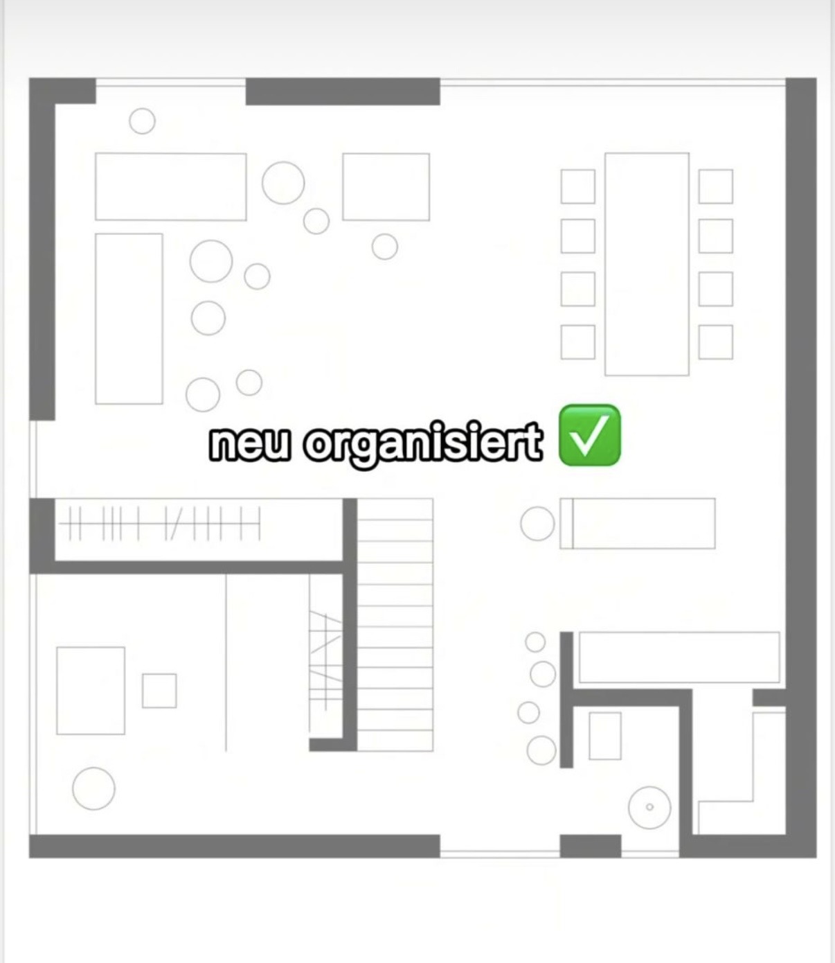

Nur schnell händisch skizziert um grob die Idee zu zeigen 😊
Aber man sieht vielleicht ganz gut, dass man den Grundriss auch deutlich klarer und ruhiger organisieren könnte:
- Treppe direkt vom Wohnraum erschlossen
- Südsonne besser ins Haus geholt
- weniger schlauchartige Räume
- insgesamt bessere Proportionen und Möblierbarkeit
Wenn man das sauber im Detail durchplant, könnten sich vermutlich sogar noch ein Schrankraum und eventuell auch ein zweites Kinderbad im OG ausgehen.

Was haltet ihr ansonsten von diesem Grundriss? Oder könnte das EG aufgrund der Nordausrichtung zu dunkel werden?

Ehrlich gesagt sehe ich hier einige massive Probleme, die man auf den ersten Blick vielleicht gar nicht erkennt:
1. Wie funktioniert hier überhaupt die Tragstruktur?
Viele Wände wirken sehr beliebig gesetzt. Das schaut eher nach Möblierung als nach realistisch planbarer Architektur aus.
2. Die Küche ist für die Hausgröße extrem klein.
Durch den Durchgang zur Speis verliert man bereits einen wichtigen Hochschrank und die Insel ist eher Deko als echte Arbeitsinsel.
3. Was genau ist dieser Schrankkörper mitten im Wohnzimmer?
4. Links unten verstehe ich die Nutzung überhaupt nicht. Büro? Garderobe?
5. Bei normaler Raumhöhe fehlen bei der Treppe noch einige Stufen.
6. WC-Zugang direkt im Schmutzbereich halte ich auch für schwierig.
7. Am meisten wundert mich aber die komplette Missachtung der Südausrichtung.Der Wohnraum bekommt praktisch nichts von der Südsonne ab – obwohl genau dort normalerweise die höchste Aufenthaltsqualität entstehen sollte.
8. OG grundsätzlich ok, aber auch dort merkt man, dass eher auf die Grafik als auf echte Nutzbarkeit geschaut wurde:
– Schrankraum mit wenig sinnvoll nutzbarer Schrankfläche
– Bett ohne Platz für richtige Nachtkästchen
– Zugänge links und rechts neben dem Bett → dadurch wenig geschütztes Gefühl im Schlafbereich
