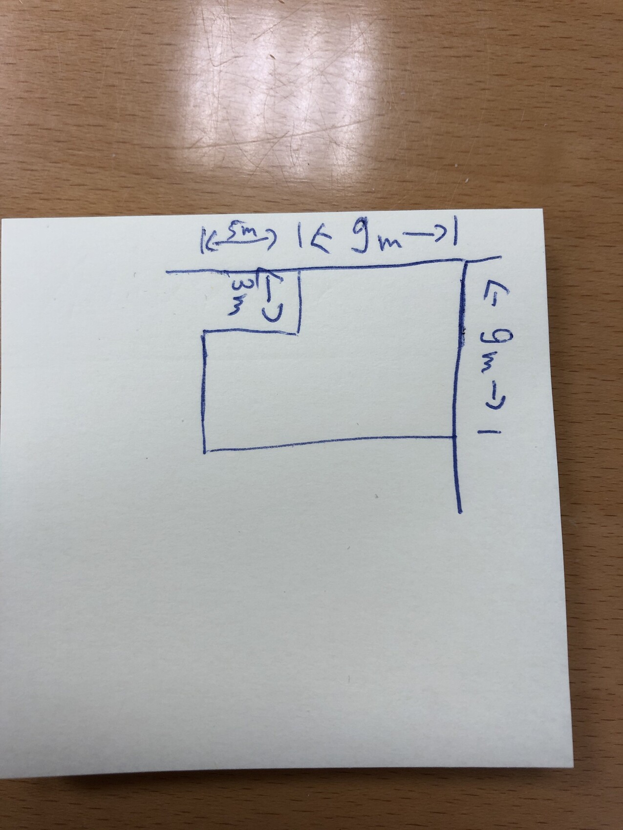

Hallo, ist es zulässig eine solche Garage zu bauen? Quasi auf 2 Grundstücksgrenzen 9m bebaut und dann mit 3 Meter Abstand noch eine Ausklinkung? (Soll in Bayern realisiert werden)
Die mittlere Wandhöhe ist klar. Zufahrt ist auf der „unteren“ Seite also wäre in einem Eck ohne Zufahrt/Straße.
Handgezeichneter Grundriss eines L-förmigen Raums mit Innenaussparung; Außenmaße ca. 9 m.
Nein. Sind ja 18m Grenzbebauung, erlaubt sind nur 15m.
Das heißt die eine Seite 6 und die andere 9 Meter würde gehen? (Zusammen dann 15m)
Ja, wenn auch die anderen Bedingungen von Art. 6 BayBO erfüllt werden.
Und diese ausklinkung außerhalb des „Grengebietes 3m zur Grenze“ ist zulässig oder gibts da ne maximale qm2 Größe?

Hab grad nochmal nachgelesen, Garage sind je Grundstücksgrenze 9m (sofern keine Aufenthaltsräume und Feuerstätten in Bayern)
