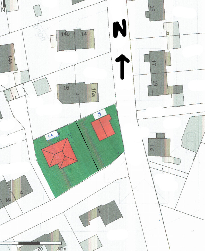

Du schreibst, dass die Parzellierung noch nicht stattgefunden hat. Vorausgesetzt der Nachbar möchte mehr Grundstück, könnte man es ja anders aufteilen:
Lageplan: Zwei rote Gebäude auf grünem Grundstück, von Straßen umgeben, Nordausrichtung oben.
Die Vermessungskosten fallen dann auch etwas geringer aus.

Ja, zusammen schätze ich mal 500€. Aber wir sind uns, glaube ich, in der Sache ja einig, dass, selbst wenn man bei gemeinsamer Erschließung 5-10K€ sparen würde, die Nachteile überwiegen.
Fyddles schrieb:
Wie teuer wird eine Teilung des Grundstücks? Einerseits generell und dann durch die Teilung in drei Flurstücke?
Das richtet sich nach Anzahl der Trennstücke, Bodenwert, Grenzlänge und Flächengröße. Grob geschätzt 2-3K€.
11ant schrieb:
Ich versetze mich mal in den Nachbarn planlinks:
Wenn der nicht so auf jeden Euro schauen muss, ist er vielleicht froh, mehr Grundstück für seinen Winkelbungalow zu bekommen - natürlich nicht die Fläche aus #1. Daher habe ich in #19 die gemeinsame Grenze um 3m versetzt, was dann in etwa der Fläche für die Zufahrt entspricht.
Fyddles schrieb:
Der Architekt sagte, dass das rechte Grundstück (mit einer kleinen Verschiebung der Grenze) maximal auf 500qm reduziert werden kann.
Da müsste man mal nach den Gründen fragen. Nach den hier offenbarten Fakten könnte die Grenze IMHO sogar nochmals um 3m nach Osten geschoben werden. Man könnte auch drei Baugrundstücke aus der Gesamtfläche machen. Zur Beurteilung ist aber der Kartenausschnitt zu klein. Vermutlich gibt es keinen Bebauungsplan, so dass nach §34 Baugesetzbuch faktische Baugrenzen ins Spiel kommen könnten.
