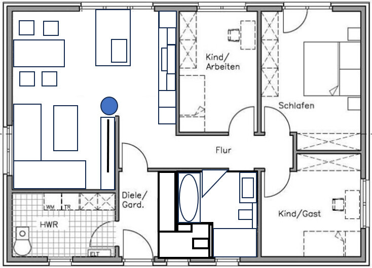

ᐅ Grundriss kleiner Bungalow mit Holzfassade

@Patrick. Beantworte doch bitte die Fragen aller Mitdenkenden !
Dämmstandard ?
Heizsystem? Falls Kamin gesetzt vlt. lediglich günstige Zusatzheizung planen
Gäste-WC bzw. Zweitdusche für evtl. Gäste?
....und bitte Alles versuchen, im Alter u denken und lösen von den jetzigen, kleinen Kids, die Lego spielen.
Für mich wäre das immer noch 1 Raum zu viel.
Vlt. meldet sich ja @Nida35a, er hat ja einen knackigen Bungalow mit offenem Wohnraum; sie leben zuj zweit und haben wohl auch immer mal "Besuch".
hanghaus2023
07.05.25 13:24
Wenn es unbedingt sein soll, dann eventuell ein Kaminofen mit 3 Seiten verglast.
Grundriss eines Hauses mit Flur, Diele, HWR, Küche, Bad, Schlafen, Kind/Arbeiten, Kind/Gast.

Ich beantworte doch schon so viel wie nur möglich.
  • KFW40
  • Luft/Wasser WP mit Kontrollierte-Wohnraumlüftung
  • Thermobodenplatte mit Fußbodenheizung
  • Kamin ist Pflicht
  • Baufirma ist lokal und macht alles mit eigenem Personal
Von den Kindern habe ich mich schon gelöst, auch wenn da "Kinderzimmer" steht. Ein Zimmer kann ein Büro sein, ein weiteres für Sport. Bisher ist das bei uns ein Zimmer und funktioniert auch ganz leidlich, jedoch mit Abstrichen. Daher die Idee daraus 2 Zimmer zu machen.
Auf den Vorschlag von Nida würde ich mich freuen.

Na wat nu? Reden wir von 90/92 qm, 4 Wände und Dach druff, oder von 110 mit Winkel? Dazwischen liegen ein paar qm und Euronen.

Es kam der Wunsch die Grundrisse mit 3 Zimmern zu zeigen. Diese sind natürlich kleiner. Winkel war ebenfalls ein Vorschlag der gemacht wurde, funktioniert natürlich wenig mit 90 qm. Verstehe nicht wo das Problem liegt.

Ehrlich? Baut doch jetzt: ein Schlafzimmer mit angenehmen Bad und großem Wohnraum, der einer Familie und Deinem Wunsch gerecht wird. Dann ein Satteldach mit 30 Grad Neigung, wo oben zwei Kinderzimmer mit kleines Dusch-Bad Platz haben. Das ist die günstigste Wohnform und bietet 1. oder 2.Wohnsitz sowie später Platz für die Zweisamkeit. Die Kinderzimmer unterm Dach wären dann Büro, Enkelzimmer und Sport. Das wäre die günstigste Wohnform, die alles abdeckelt.
