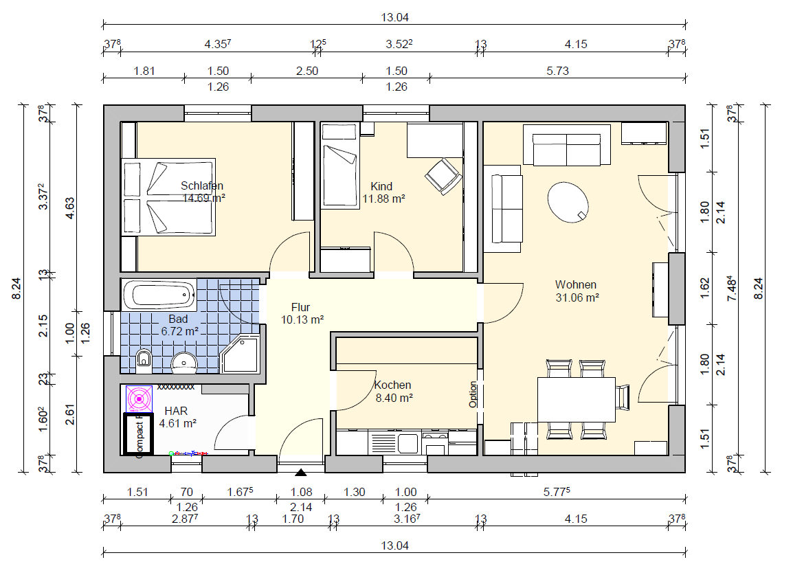

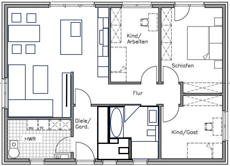

Wie @ypg schon sagt, solltest Du auf alle Nachfragen eingehen UND Möbel, Fenster, Türen etc. allesamt mit echten Maßen eintragen.

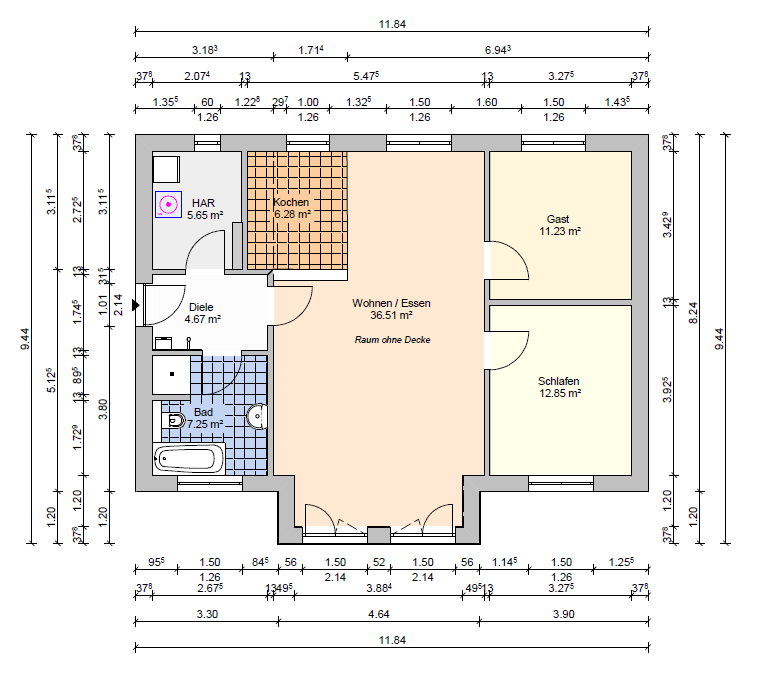

Das ist das Grundproblem, ganz klar! Deshalb bitte ich auch um Hilfe der Community, daher übliche Planer hier kaum helfen. Ein paar Gedanken warum wir heute stehen, wo wir stehen:
  • Später bauen bedeutet bis dahin kein Haus zu haben und demnach das bestehende Grundstück schlechter nutzen zu können. Preiswerter wird es bis dahin sicher auch nicht.
  • Es besteht die Notwendigkeit bis Ende Juni einen Bauantrag einzureichen. Deshalb müssen wir nicht bauen, aber es wäre Schade die Planung nur für das Amt gemacht zu haben.
  • Trifft es nicht auf jedes Bauvorhaben von Menschen <40 Jahren zu, dass man langfristig Kompromisse eingehen muss? Kein Haus passt sich an die Nutzung an und man dürfte nie bauen. Ich kenne kaum jemandem, der im Alter nochmal neu baut. Alle bleiben in ihren Häusern.
  • Der Worst-Case, wie ein Verkauf des Hauses oder die Not dort vorzeitig einziehen zu müssen, kann nie ganz ausgeschlossen werden. Daher bisher notgedrungen eher 4 Zimmer. Ich gebe Recht, dass das für die Planung nur Kompromisse bedeutet.
  • 1. Wohnsitz könnte es werden, wenn die Kinder unsere Wohnung übernehmen. Wir wären dann 50 Jahre und die Kinder 20

Zeige doch mal Deine ursprüngliche Idee mit 3 Räumen und beantworte die Fragen hier, damit man Deine Umstände näher kennt.
Danke, das beruhigt mich wieder etwas! Zu zweit hätte man aus meiner Sicht in dem Entwurf sowieso viel Privatsphäre bei 4 Zimmern.

Danke für die Ideen. Ich nehme das für den Termin mit der Firma morgen mit. Grundsätzlich fehlt dort noch ein Ort für den Kamin. Der hat mir bei kleinen Grundrissen am meisten Probleme bereitet.
